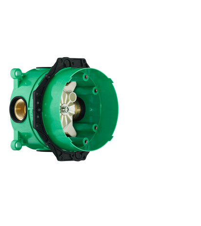

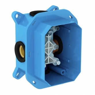

Вы желаете иметь простейший набор - только тропический душ? А ручной лейки вам не надо? Вам необходим iBox
Его соедините в стене с обыкновенной водорозеткой, установленной на нужной высоте. Стоимость обычно - чуть ниже 100уе, но бывают разовые более привлекательные предложения, на авито, например. Далее, облицевав стену, ищите уже неспешно наружную часть смесителя из линеек-предложений от Хансгроэ и абсолютно любую лейку. Плюс в том, что имея правильную внутреннюю часть, вы всегда сможете подобрать-поменять наружную. И с пипкой и без пипки))). А кайзеры - это риск. Дешево тропическую фирменную лейку можно добыть только на распродажах и опять же авито. Но можете начать с пластиковой китайской).

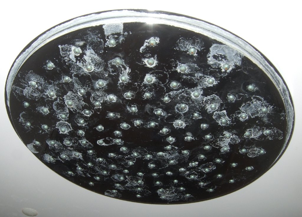

10.01.2017 в 17:22:55

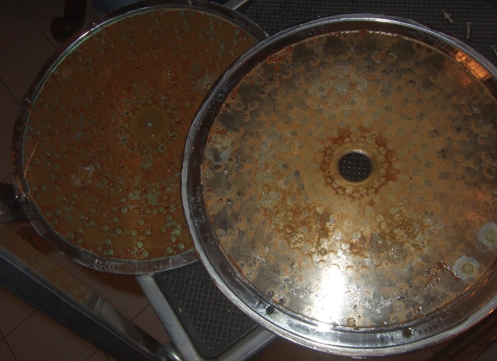

Фирменные дорогие лейки - только латунные, разборные, с мягкими пипками ), "самопрочищаемыми", с точной и минимальной внутренней полостью (а не ведро с дырами, из которого еще полчаса капает после выключения воды). Ее обычно можно разобрать - почистить. Кусок пластмассы часто разрывает от давления при забитых кальцием не эластичных пипках... Кусок пластмассы можно купить дешево, для начала. Посмотрите еще по запросу "запчасти для китайских душевых кабин". Можно ручную лейку, бывают большого диаметра, сверху примастырить ))).

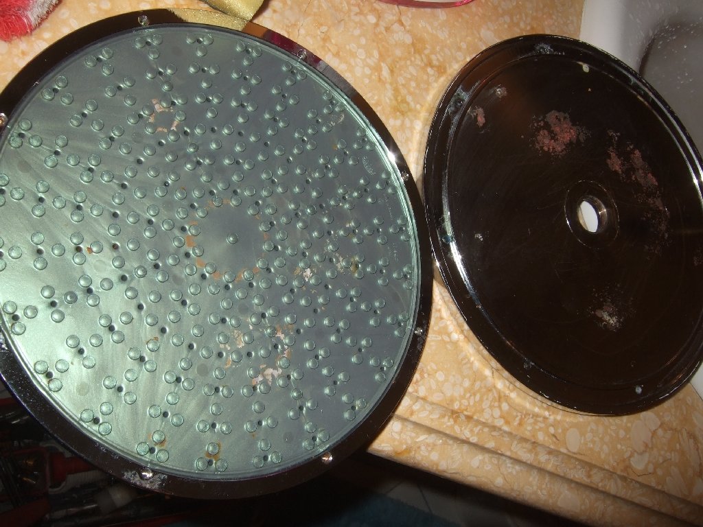

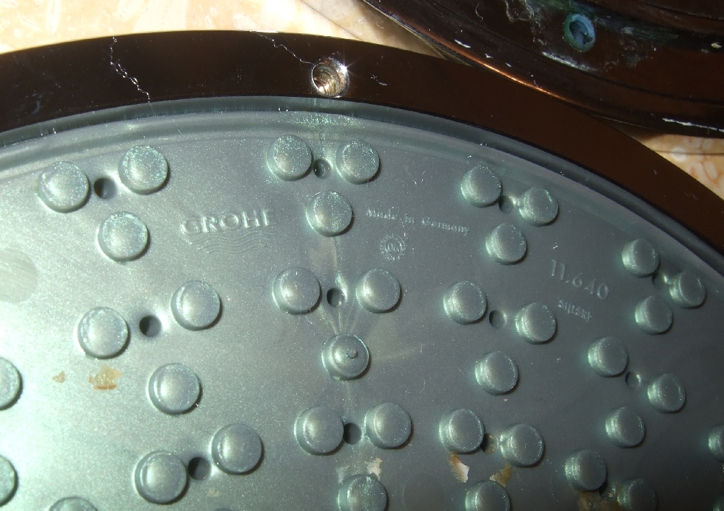

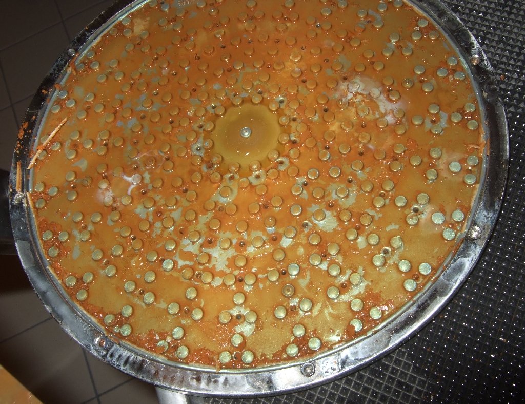

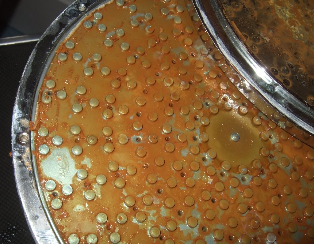

10.01.2017 в 17:58:39
Вот, нашел. Как-то пришлось выезжать на замену тропической лейки, т.к. уже не текла вода откуда нужно. После демонтажа и ее разбора оказалось, что лейка фирменная, Гроэ, очистилась и заработала. А человек уже почти приобрел более дешевый аналог.

и подскажите насчет скрытой части - только Хансгрое покупать? или альтернативы в качестве Грое или Равак
  • тоже можно смотреть ?

Я для себя выбрал Хансгроэ, мне больше по душе их инженерия. Идет постоянное развитие и обновление, шире ассортимент. По ссылке - явно попытка сделать аналог, но чуть дешевле. Уровень брендов несопоставим, хотя ничего плохого про Равак сказать не могу, просто не сталкивался. По Хансгроэ всегда есть схемы, каталоги, запчасти, сервис.
