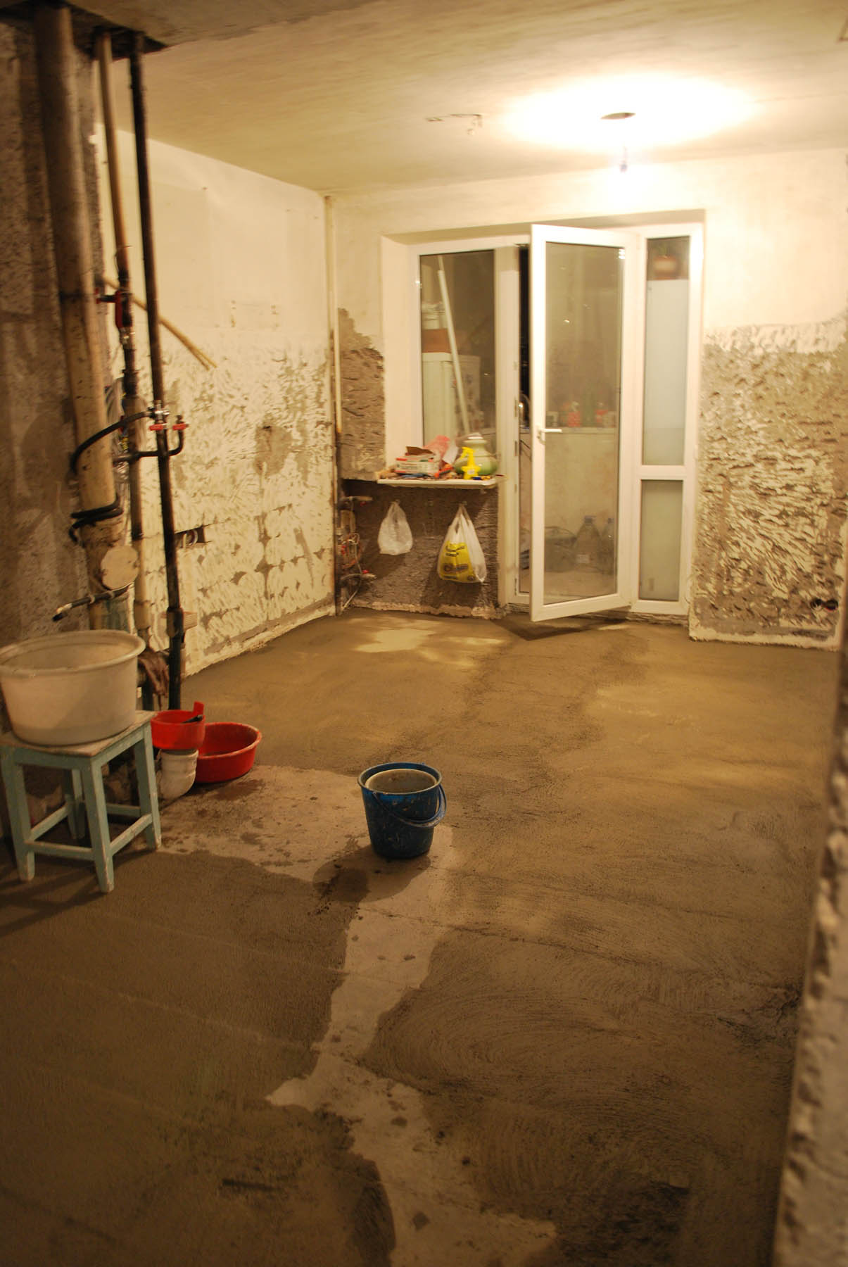

Rem_S написал: Посдкажите, есть ли какие нюансы? Или все просто - мешаю ЦПС с водой и заливаю по маякам? Слой будет 3-4 см - нормально для ЦПС, учитывая, что лить буду на существующую стяжку?
Под кафель это, грубо говоря, черновая стяжка. На ней проще всего учиться. Прогрунтуйте поверхность (перед этим тщательно подметите), в раствор добавьте пластификатор (или моющее средство), можно фиброволокна, если рядом с Вами где-то продаётся. Консистенция стяжки примерно как сметана должна быть - не слишком жидкая и не сухая. Напортачить тяжело. До Вас такое уже сотни тысяч новичков делали :)
Kolos567, спасибо! Уже подмел, пропылесосил и нанес 1 слой грунта. Завтра второй слой, потом стяжка...
