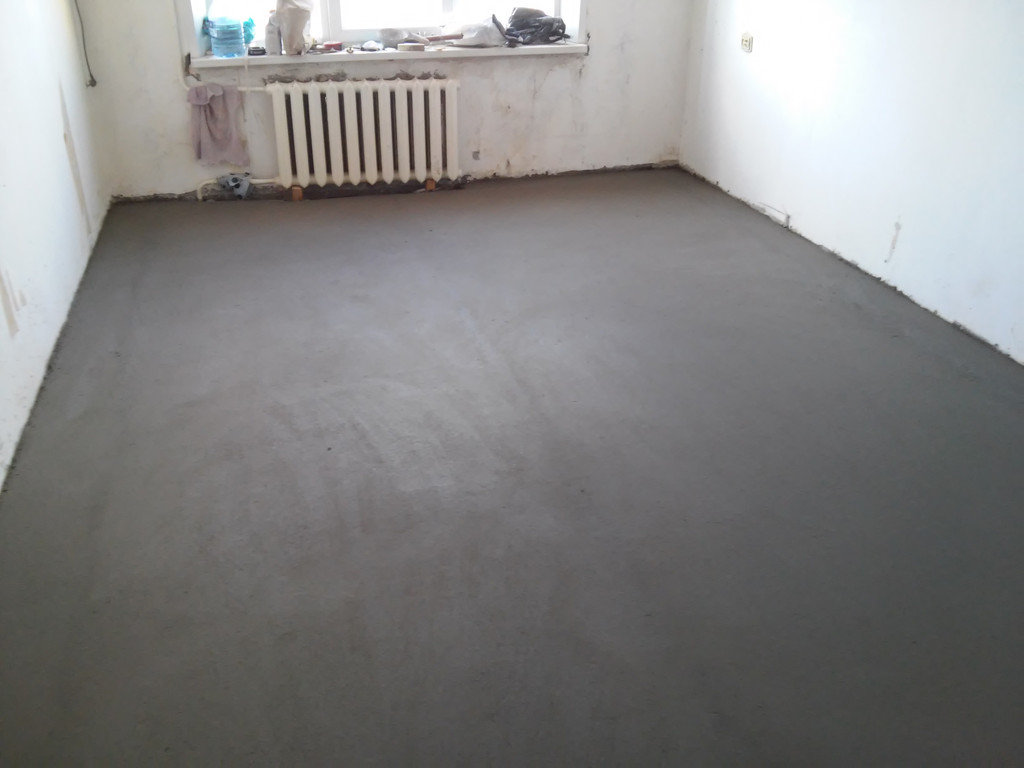

cineman написал: Единая стяжка на разных основаниях? Без шва?
По периметру демпферная лента. Там, где заканчивается зона тёплого пола (и, соответственно, ЭППС 20 мм), примерно через метр будет выполнен с помощью болгарки деформационный шов.

yaroslav1986 написал: Цена квадратного метра? Очень радует глаз. Kolos567, как затирал стяжку?
Я подозреваю, что в каждом регионе цена квадратного метра разная. У нас, в Днепре, цена за данную работу была 80 гривен за м2, подъём материала (раствора) - 350 грн/куб.м. Это и недёшево, и недорого.
Процесс затирки стяжки - первым делом выемка направляющих, заделывание штроб, срезание правилом всех бугорков и финишная затирка кусками пенополистирола. Затем плёнка. Хотя, как я понимаю, хоть уже и много лет делаем стяжку, всегда есть чему научится, всегда можно где-то улучшиться. Поэтому всегда рад всем советам...
