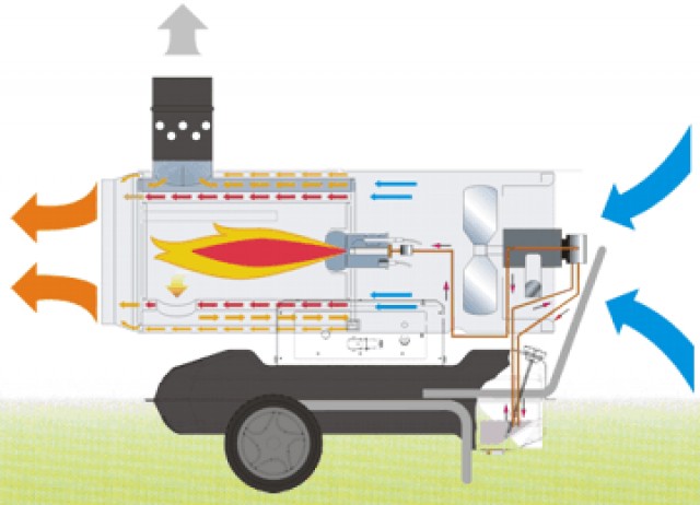

cineman написал:
Roc написал: Понятно, что чем меньше теплопотери, тем дешевле выйдет отопление, но вопрос несколько в другом. При одинаковых условиях, что выйдет дешевле? И если электричество все же выходит дороже, то намного ли?
Roc, википедия даёт теплоту сгорания дизтоплива 42,7 МДж/кг. Удельный вес солярки зимней 0, 84 кг/литр. Итого, один литр солярки даст тепла на 35,868 МДж. 1 кВаттчас равен 3,6 МДж. Получается, что один литр солярки по количеству производимого тепла почти равен десяти кВаттчасам тепла из электрической розетки. Нужно ввести поправку на КПД сгорания солярки примерно в 0,85. Итого будет один литр соляры равен 8,5 кВатт*часам электричества.
cineman, окей, за основу берем Ваши расчеты. Получается если покупать дешевую соляру за 40р/л, то получается что соляра в 1,7 раз дешевле электричества. А если сравнивать с той солярой, что продается на заправке за 52р/л, то соляра в 1,3 раза дешевле. В среднем в зимний период времени в нашем регионе в гаражах расход соляры 1 бочка в месяц при постоянном поддержании температуры в 5 градусов, а это 200л/мес. Получаем результаты: Дешевая соляра: 8000р/мес; Обычная соляра: 10400р/мес; Электричество: ~13520р/мес. Жесть конечно :(
cineman
cineman
Регистрация: 12.06.2008
Сообщений: 15975
24.01.2017 в 04:13:24
Roc, мои расчёты не так интересны, как мои советы. Для быстрого разогрева гаража нужна большая мощность, которая вряд ли есть у Вас. Поэтому электричеством стоит греть закуток с инструментом, а остальное - дизельной пушкой с теплообменником. Для её использования нужен только дымоход. Никаких котлов, радиаторов и сантехников.

cineman, дизельной пушкой в гараже пользовался, хороший агрегат!
Только дымоход надо нормальный сразу делать, абсолютно герметичный и выведенный выше крыши гаража.
