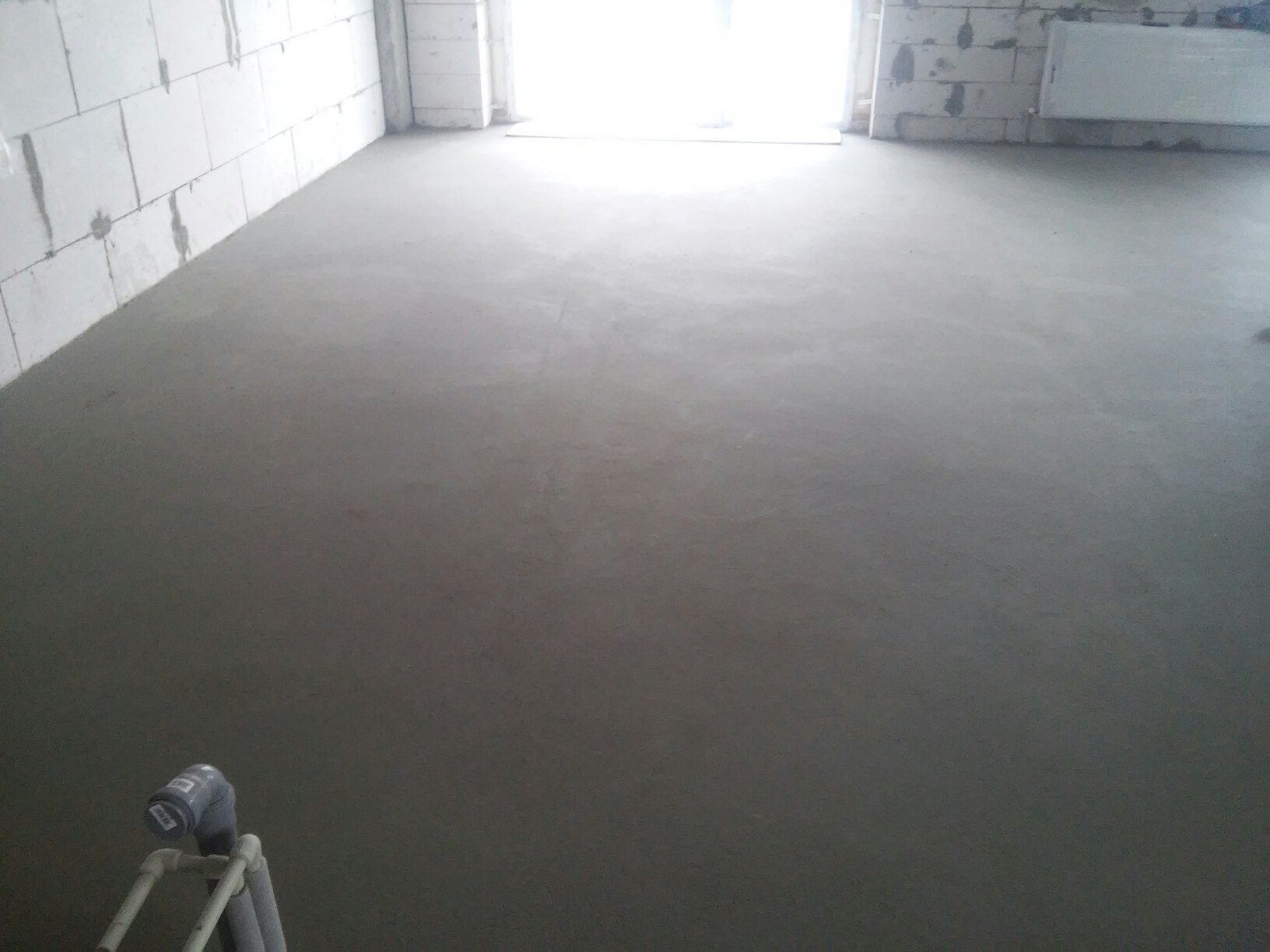

Здравствуйте.
Подскажите, правильно ли я спланировал:
Имеется новостройка, полы черновые, стены покрыты гипсовой штукатуркой, и одна стена гипсокартоном.

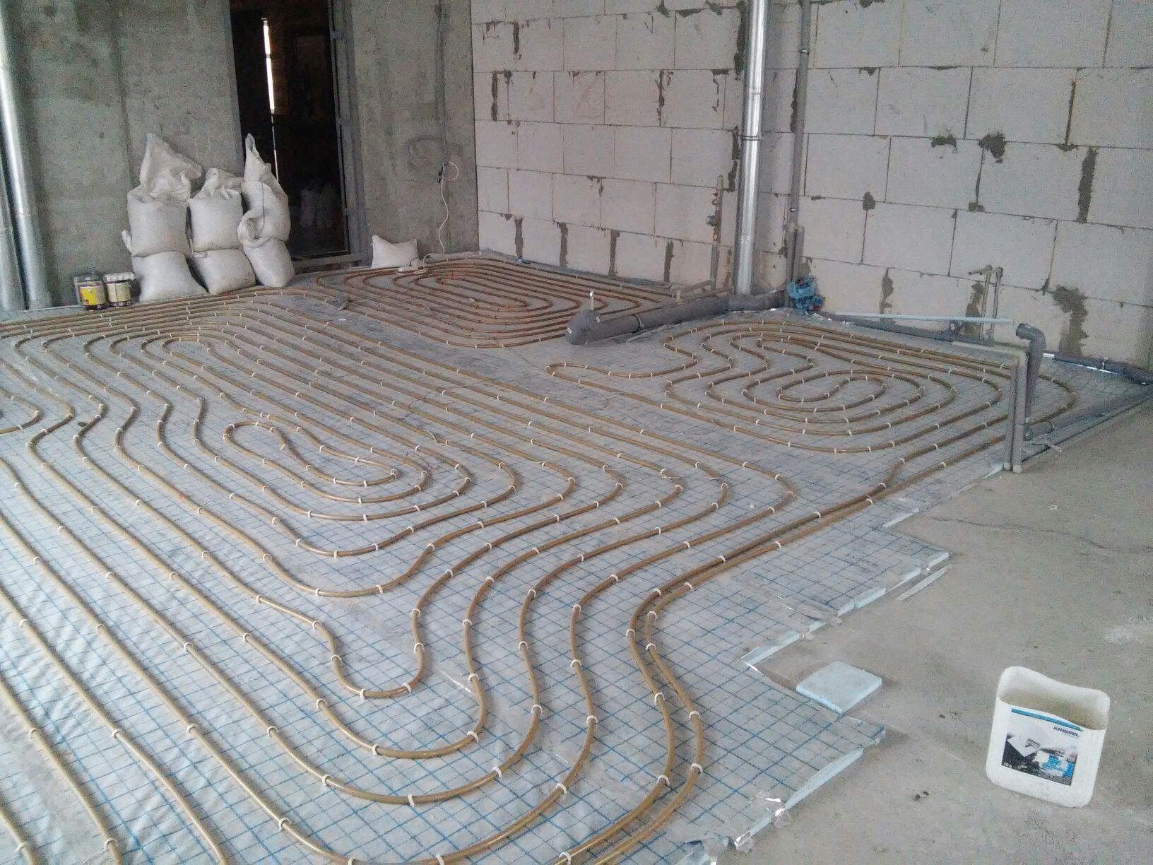

1) Очистить поверхность 2) Обработать грунтовной глубокого проникновения 3) Обработать праймером 4) Покрыть поверхность рулонной изоляцией - "Гидроизоляция пола Технониколь" 5) Покрыть фольгоизолом 6) Покрыть пленкой 7) Положить армирующую сетку 8) Трубы водяного теплого пола 9) цементная стяжка 3-4 см.
Правильно? Может что-то лишнее? Или наоборот что-то забыл. Нужно ли черновой пол выравнивать при такой гидроизоляции? Перепады есть, но не значительные. Не вредно ли поверх "Гидроизоляция пола Технониколь" укладывать трубы ВП? Будут выделяться вредные вещества? Выдержит рулонная ГИ стяжку? Как "ляжет" рулон на гипс?

1) Лучше, чтобы трубы ТП не соприкасались с плёнкой. 2) Достаточно ли просто фольгоизола, чтобы минимизировать теплопотери в плиту перекрытия? 3) Цементно-песчаную стяжку лучше делать общим слоем где-то 55-70 мм... 4) Много расходов на гидроизоляцию. Можно или сделать обмазочную (грунтовка и Церезит CR-65, например), или плёнку в два слоя (с герметизацией швов).
Не забыть о демпферной ленте, связать сетку между собой, пластификатор для ТП, желательно ещё фибру.
