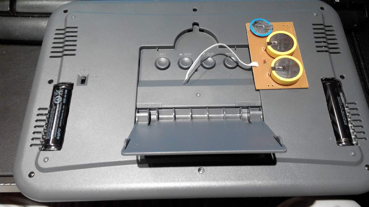

В уже далеком 2012 году приобрел сие чудо на солнечных элементах. 5 лет они проходили минута в минуту и перед новым годом остановились. ладно, подумал я, темно на улице и поппытался их привести в чувство засунув под лампу накаливания. Чуда хватило до утра. Точнее утром они уже ничего не показывали... Процесс их разборки оказался не совсем тривиальным делом - шурупчики были и сзади и спереди, под огромной черной накладкой, которую можно снять присоской. Внутри оказался виновник китайской мысли - аккумулятор 25мАч Maxell ML2016 и через диод две впаянные литиевые батарейки CR2477. За пять лет они просто разрядились. Вот тебе и Solar Power! Вот такой он, "вечный двигатель без батареек"! Подумал и заменил их на два eneloop аккумулятора размера АА емкостью 2500мАч каждый. Правда пришлось вырезать сзади два отверстия, иначе крышка не закрывалась. Теперь их можно менять не разбирая часов. Может кому пригодится.
Сверху лежит лишняя деталь - плата - с батарейками CR2477
