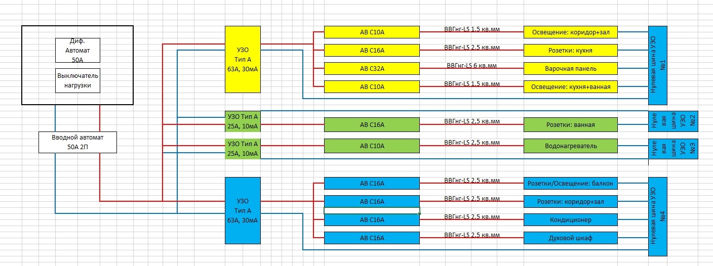

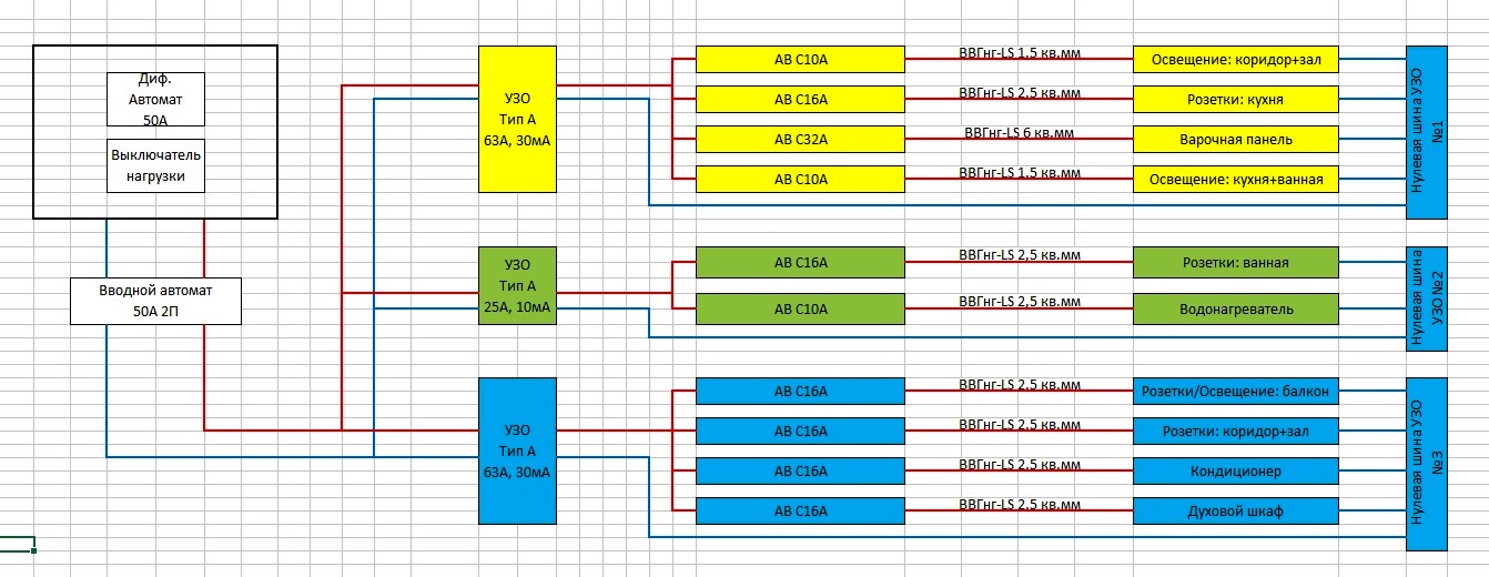

Спасибо всем, кто помог с советами. Выкладываю отредактированный вариант. Вопрос встает по защите УЗО на группу ванной. Он же на 25А получается. Я тут мельком пробежался по ветке "Справочник по УЗО". И там SB3 выложил картинку по зонам. У меня водогрей и стиралка находятся вне зоны 1 и 2. Еще получается весь свет под одним УЗО. И розетки кухни и освещения под одним. Есть у кого варианты как разбить? Что-то голова не варит уже.:(

Глеб Абдулов, не экономьте, сделайте водонагреватель под своим узо

MrGalaxy написал: Глеб Абдулов, не экономьте, сделайте водонагреватель под своим узо
MrGalaxy, а в чем смысл на водонагреватель свое УЗО, если на розеточной группе ванны такое же? Вот так? Есть еще какие-то замечания? И УЗО ванной все-таки надо защитить АВ?

Глеб Абдулов написал:
Глеб Абдулов, смысл в том, что если будет авария водонагревателя отключится только он, а в остальных розетках ванной напряжение останется. И наоборот, будет утечка в стиральной машине, сработает УЗО на эту розетку, а водонагреватель продолжит работу.
Посмотрите инструкцию к своему водонагревателю, возможно он уже оснащён УЗО, как например этот. Тогда в щитке оставьте только автомат на эту линию без УЗО.
Эх... варочную панель бы тоже под своё узо вывести, да кондиционер с балконом отделить от остального...
Я бы так скомпоновал: УЗО 40 А 30 мА + АВ 32 А на варочную поверхность; УЗО 25 А 10 мА + АВ 16 А на розетки ванной; (УЗО 25 А 10 мА, если нагреватель оснащён УЗО, то не надо +) АВ 10 А на водонагреватель, но кабель заложите 2,5, несмотря на 10 А автомат; УЗО 40 А 30 мА + АВ 16 А на кондиционер + АВ 16 А на балконную группу; УЗО 63 А 30 мА + всё остальное из жёлтой и синей групп.
Я насчитал 20/22 модулей без/с УЗО на нагреватель. Совсем по фен-шую было бы поставить ещё УЗМ-51М.
Нет, УЗО и нижестоящий АВ электрически соединены последовательно, в случае перегрузки АВ 16 А отключит весь участок цепи, включая УЗО.
ЗЫ. Вы так и не написали где счётчик стоит. ЗЫЗЫ. Нулевые шины нужны только там, где несколько АВ под одним УЗО, а если УЗО + один однополюсный АВ, то нулевая жила кабеля подключается непосредственно к УЗО.

Бедненький ТС , ему бы 2 УЗО по 63А ,и живи себе,радуйся, ан нет ,к тому что было ,ещё и вот это всё советуют сделать
MrGalaxy написал: УЗО 40 А 30 мА + АВ 32 А на варочную поверхность; УЗО 25 А 10 мА + АВ 16 А на розетки ванной; (УЗО 25 А 10 мА, если нагреватель оснащён УЗО, то не надо +) АВ 10 А на водонагреватель, но кабель заложите 2,5, несмотря на 10 А автомат; УЗО 40 А 30 мА + АВ 16 А на кондиционер + АВ 16 А на балконную группу;
