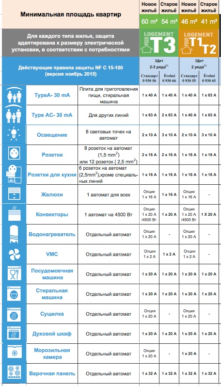

27.01.2017 в 19:24:30
Глеб Абдулов написал: Будем думать.)
Думайте. А вот такие готовые щитки и схемы, предлагает Легранд :) Пошёл, купил, поставил, красота :)

27.01.2017 в 22:00:21
ebf написал:
ebf, не пойму. Зачем на СМ ставить отдельный автомат? Просто в одной ванной получится 4 группы:
  • водонагреватель
  • СМ
  • розетки
  • свет. Не много ли на одну ванную условно 4 автомата?:)

27.01.2017 в 22:08:38
Глеб Абдулов, Ну бойлер и стиралка ,отдельные хоть как ,свет ванны вы объеденили с кухней,розетка ванны хотите сделайте отдельно ,не хотите объедените с чем то КОРИДОР-ВАННА, Зал отдельная линия
