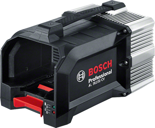

  1. ну если бы кто то внимательно читал, не только одно сообщение но и предыдущие посты то узнал бы что речь про 10,8В и зарядку на 10А/20А для 10,8В.
  2. Вернемся к вашему ЧУДУ пересчитаем ток на одну банку при зарядке на al 1130 CV акб 2.0ah 10,8В, и тоже самое но для AL36100CV и акб 2ah 36В: 2.0ah 10,8В - 3 банки 3,6В - на каждую банку по 1А 2ah 36В - 10 банок 3,6В - на каждую банку по 1А
Ой al 1130 CV заряжает один элемент так же как и AL36100CV вот это да!!! Как то странно правда? Так что лучше клейте табуретки сами знаете чем...

Кстати про ток на одну банку я не правильно все считал, т.к. подключение последовательное и на каждую в первом случае 3А, а во втором все 10А. Вроде круто 10А, но посмотрим время заряда
1130 Ladezeit bei Akkukapazität 2,0 Ah (80%/100%) ca. 35/45 min (2ah0.8/3A)60= 32 минут - все сходится
36100 Ladezeit bei Akkukapazität 2,0 Ah (80%/100%) ca. 16/36 min (2ah0.8/10A)60= 9.6 минут - а реальное время в 1.66 раз больше, т.е. ток у нас тоже не обещанные 10А, а всего 6А
