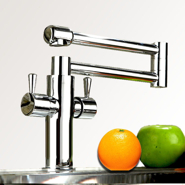

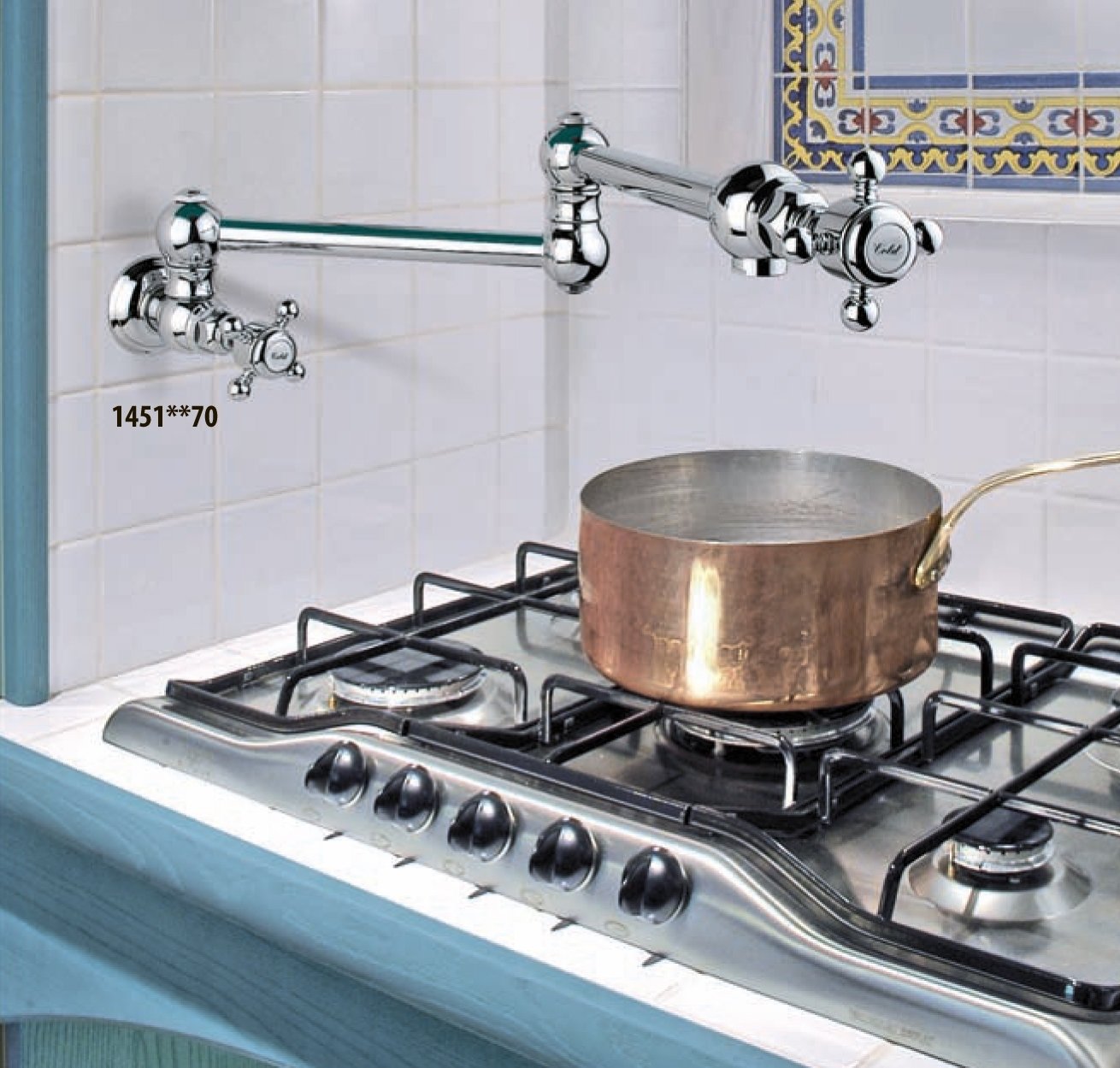

Хотел сделать на даче складной смеситель. Но т.к. они очень редкие и дорогие, решил просто свинтить конструкцию из обычных латунных или черных труб. Однако, не могу решить вопрос, где взять такие шарнирные соединения?

Zixel написал: Но т.к. они очень редкие и дорогие, решил просто свинтить конструкцию из обычных латунных или черных труб.
Может оказаться не всё так просто как кажется на первый взгляд. Один из вариантов в качестве проводника воды использовать не трубы, а трубку внутри раздвижной конструкции. Например, силиконовую трубку:
Если вы всё же желаете проводить воду через трубы, то как вариант два излива соединённым между собой ниппелем на 3/4:
Остаётся соединить один из выходов с краном (возможно обеспечить такой же выход как на изливе со стороны подключения к смесителю), а со второго конца каким-то образом наколхозить струю вниз.
