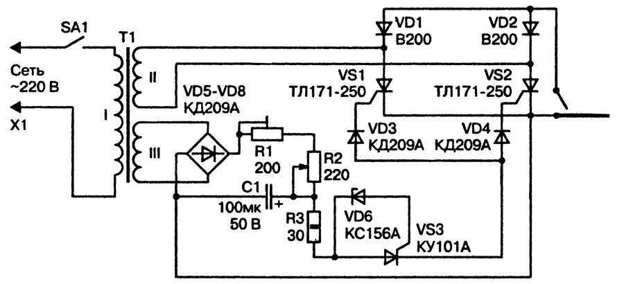

Здравствуйте! Помогите разобраться , пожалуйста . Есть сварочный трансформатор на торе . Хочу собрать выпрямитель и схему управления .
На вторичке трансформатора есть отвод , по напряжению как раз подходит для питания схемы управления . Но при подключении в сеть срабатывает защита . Все элементы схемы в исправном состоянии . Остаётся одно - для питания схемы управления нужна отдельная обмотка?

Ivan.prim, никаких элементов защиты в схеме нет. PS. сразу не понял, то есть собрано не по схеме? Тогда нужно искать другую схему, с одной обмоткой.

метанол, Да . В общем то не по схеме . На моём трансформаторе вторичка представляет собой обмотку с отводом . Мотал для сварочного . На вторичке напряжение 30 и 45 вольт . Вот и подключал схему управления на з0 вольт , а силовые диоды и тиристоры на 45 . И не работает . Выбивают автоматы . Придётся отдельный транс мотать ?

Ivan.prim, да, если нет другой схемы. Это первое. Второе 45 вольт маловато для устойчивого горения дуги, рекомендуют 60 вольт. Третье на выходе должен стоять мощный дроссель для повышения стабильности дуги. Четвертое сама идея устарела, проще купить инвертор.

метанол, Инверторы были .Два . И оба накрылись . 27 тысяч на помойку . Мне приходится варить и зимой и в сырости .. Из-за этого электроника не выдерживает по всей видимости . Дроссель есть . Есть и конденсаторы для лёгкого поджига . А 60 вольт опасно для здоровья .
