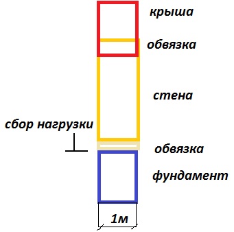

Нужен фундамент на гараж два этажа собственно сам гараж и крыша поломана как комната.смотрел всякие выкладки но что то за мудреное нагрузка 1т/м, 2кг/см2.непонятно как ето относить кпропорциям к фундаменту напромер 400400 стена в кирпич, кирпич силикатный 25012570 из расчёта 100 кирпичей по 6кг на кв.м кладки получается 600кг.пгм умножаем на3м. равно 1800кг.пгм + фундамент? если брать 400400 то это + 400кг.как это разобрать.

Что-то вы намудрили Все проще Смотрите Делаете сбор веса всех конструкций , которые расположены над фундаментом на отрезке 1м Выбирайте самый нагруженный участок И получите нагрузку на один метр фундамента
