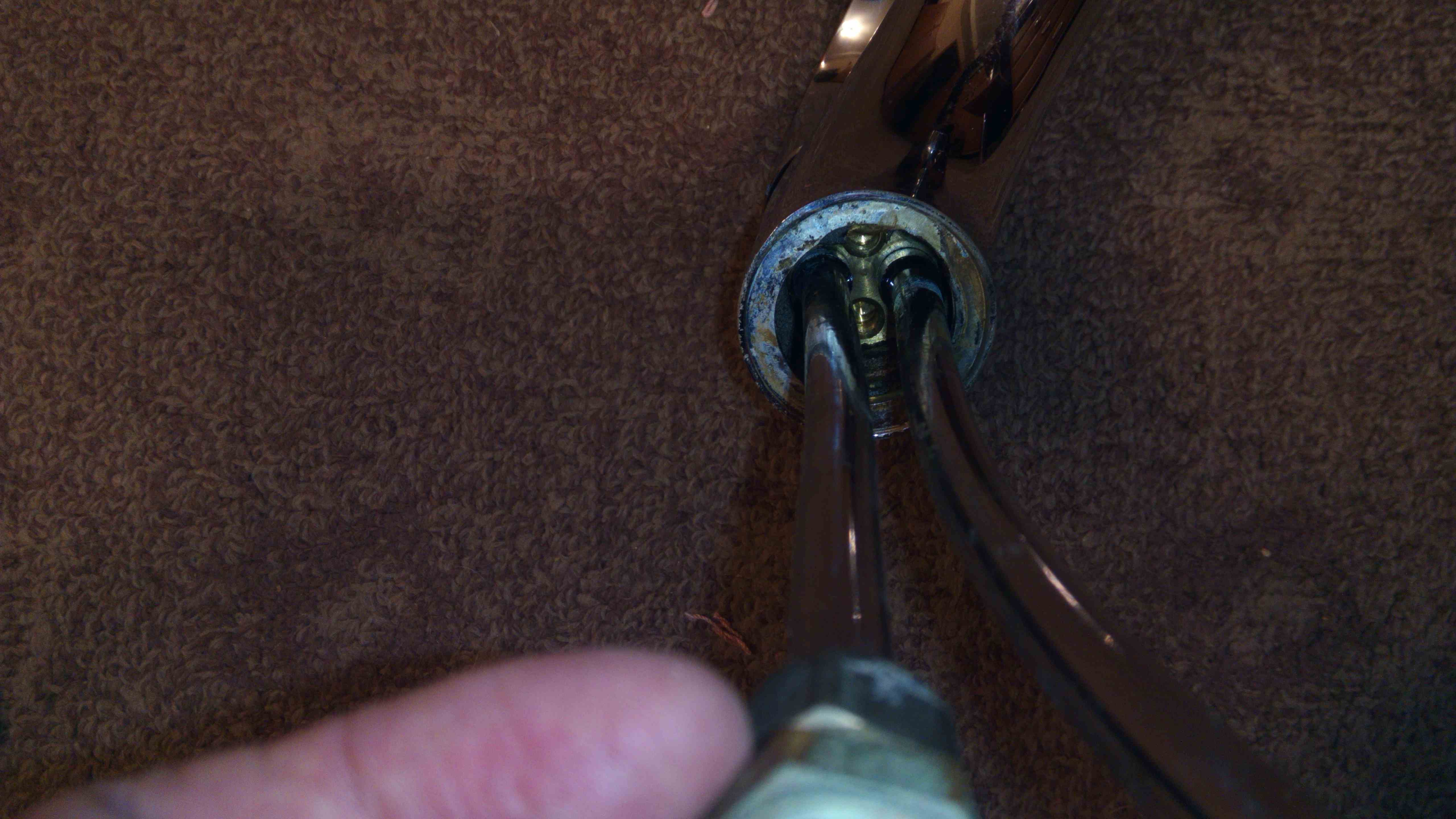

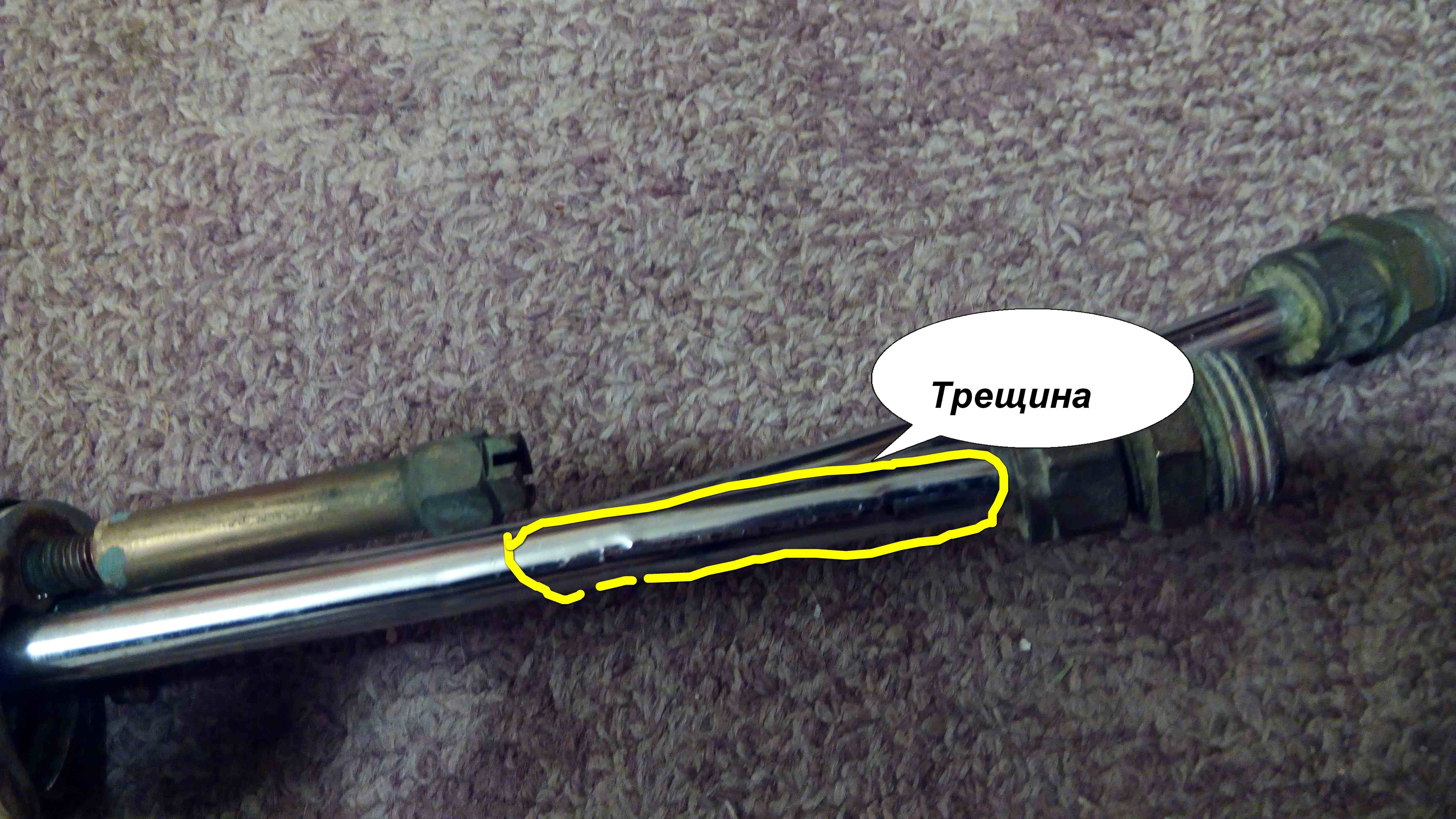

Смеситель Damixa, подводка жесткие трубки. Крепятся в углублении Вдоль трубки холодной воды появилась трещина. Сначала потело, потом капало, потом... Смеситель работает отлично многие лета, менять не хочу. Интересует, можно ли выкрутить эти трубки из корпуса и вкрутить вместо них обычную гибкую подводку, или они впаяны в корпус?

blackwaft, вы держите в руках смеситель и не можете определить вкручены трубки или впаяны? и хотите чтоб по фото определили?? попробовать выкрутить никак?

АлекСАН_dr, ну руками они не откручиваются. Зажать шведками и попробовать открутить, боюсь свернуть трубку - она тонкая и медная. Если она впаяна и свернута, то замена смесителя. Сейчас, на крайний случай трубку можно запаять. Сижу, держу в руках и думаю - паять или крутить? Поэтому и прошу совета.

Я не думаю что она впаяна. Слишком глубокий колодец + массивный корпус, паять не технологично. Крутите сильнее.

Посмотрел на свою дамиксу на кухне- впаяна, собака..((

Зачистил трещину, нагрел феном, залудил и запаял оловом трещину. Дал давление, вся трубка покрылась мелкими, иголочную головку, каплями, даже не по шву. Питерская водичка сделала свое дело. Трубки, похоже тоже впаяны в этом "глубоком колодце" - на конце трубки развальцованное утолщение - фитинг. А скажите, если горелкой нагреть трубки в этом "колодце", можно же вытащить трубку и впаять туда другую?

blackwaft, нужно будет весь смеситель разобрать оставив только ту деталь куда трубка впаяна. Если сможете прогреть так чтобы выпаять трубку, то сможете и новую впаять. (прочитайте тему про пайку меди). Что будет с хромом- неизвестно..В общем, придётся вам новый смеситель покупать, думаю..

полез смотреть гарантийный талон - помню гарантия какая-то зверская была, нашел документы от дамиксы с чертежом. На чертеже трубки на резьбовом соединении. Смял трубки шведками и выкрутил. Внутренняя резьба, подходящая к стандартным гибким вставкам для смесителей. Были в запасе две вставки от другого смесителя, коротковаты оказались, но резьбы держат. Завтра куплю два шланга и ЖИВЕМ! Посмотрел в максидоме свой смеситель - 10000 рублей. Спасибо за поддержку!
