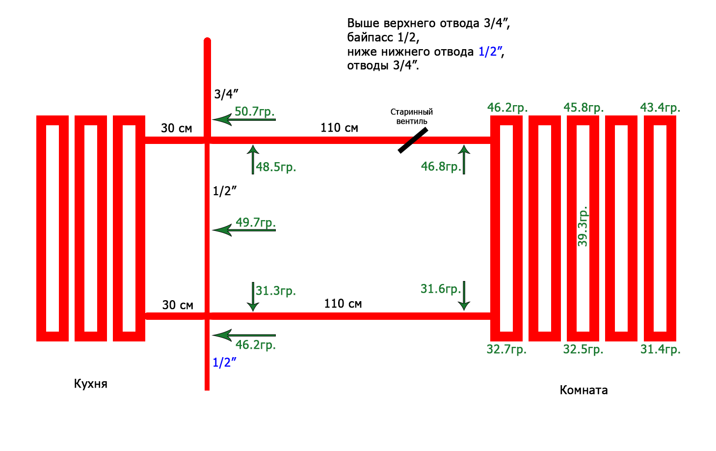

Попробуйте вот-так определить
Замеры производились между конвектором и байпасом

костя72, я по фото не понял как определить, можете словами обьяснить ? P.S. пирометр имеется.

По направлению подачи после радиатора стояк холоднее будет, пои условии что пирометр чувствительный и с малой погрешностью, замеряйте на чистой матовой поверхности

05.02.2017 в 17:06:33
костя72 написал: По направлению подачи после радиатора стояк холоднее будет, пои условии что пирометр чувствительный и с малой погрешностью, замеряйте на чистой матовой поверхности
костя72, вот что удалось измерить. ОСОБЕННОСТЬ: верхняя часть стояка выше верхнего отвода к радиатору - 3/4", байпасс - 1/2", нижняя часть стояка ниже нижнего отвода к радиатору - ТОЖЕ 1/2".
Видимо точно подача верхняя !

05.02.2017 в 18:02:07
Starnet122 написал: Видимо точно подача верхняя !
Да. И очень ленивая циркуляция. 4 градуса на этаж- много.

АлекСАН_dr, наверняка и стояки и отводы за 50 лет дому заросли так, что хорошо что хоть что-то сочится.

Starnet122, судя по огромному падению температуры уже на участке от стояка до радиатора, шлаком заросло всё: отводы, вентиль, радиатор... Стояк - меньше всех, там скорость движения теплоносителя выше.
