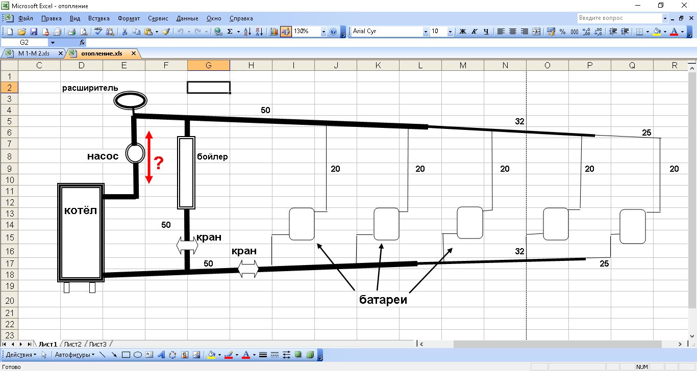

Привет всем!Ситуация такова:в старом деревенском доме была система отопления самотечная.При отоплении зимой верхние трубы и чугунные верхние пол-батарей были просто огненные,нижние части холоднее,обратка чуть теплая.Чтобы повысить эффективность и экономию газа был врезан циркуляционный насос,по техническим возможностям через метр на выходе-подъёме от котла.
Сразу после подъёма от котла за стеной стоит бойлер.При врезке насоса после бойлера так-же врезан кран,перекрывающий подачу теплоносителя через малый круг-бойлер*котёл. По идее все батареи должны быть примерно одной температуры,но такого не происходит.Крайние батареи в системе почти холодные при открытом кране на бойлере,котёл набирает заданную температуру и гаснет,но при частичном или полном закрытии крана на бойлер в системе начинает журчать вода,батареи нагреваются одинаково и через сутки крайние опять остывают до комнатной температуры.Система была несколько раз промыта перед врезкой насоса.Потом родилась идея поменять направление подачи теплоносителя,т.е. подавать нагретый теплоноситель в обратку.Для чего был переставлен насос,чтоб гнал воду через котёл в обратку.. Батареи все теперь нагреваются одинаково и быстрее,журчания в системе нет. Насколько жизнеспособна такая схема?Выдержит ли длительное испытание зимой?
