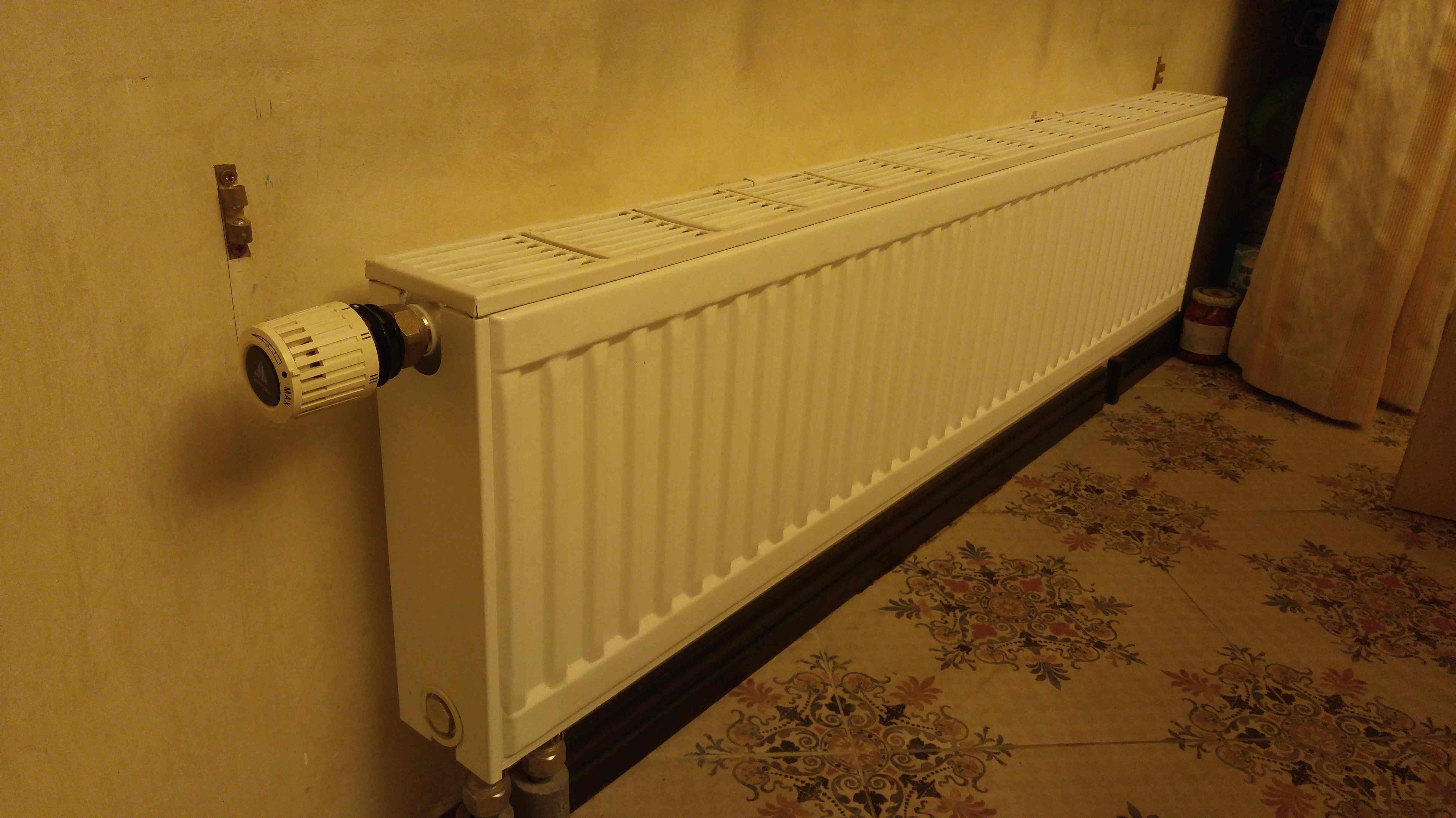

Помогите, пожалуйста, опознать модель радиатора

Прадо.

касимов, Спасибо!

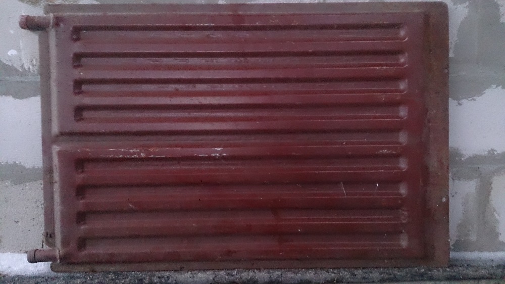

А с этим "динозавром" помочь сможете ? Интересуют модель и мощность . Размер панели 87х57 см.

con написал: А с этим "динозавром" помочь сможете ?
Это радиатор РСВ-1
con написал: Интересуют модель и мощность . Размер панели 87х57 см.
Например здесь найдете - http://kotelgaz.ru/rsv-1-konrad.htm
Только непонятно при каком режиме будет обеспечиваться номинальная мощность. То ли при температурном напоре 50 гр, то ли 70 градусов.

Inch1964, спасибо . А у алюминия/чугуна , при каком температурном режиме принято указывать мощность ?

con, у секционных для температурного напора 70 градусов. Например режим 95/85/20 Для панельных современных (а не показанных "динозавров") - при напоре 50 градусов. Например режим 75/65/20

Inch1964, а если секционный будет работать в режиме 75/65/20 то , я правильно понимаю(?), от рекламно заявленных (к примеру) 1800Вт останется лишь (+/-) 1600 ?

con написал: а если секционный будет работать в режиме 75/65/20 то , я правильно понимаю(?), от рекламно заявленных (к примеру) 1800Вт останется лишь (+/-) 1600 ?
К примеру МС140-500 10 секций. В режиме 95/85/20 даст 1978 Вт. В режиме 75/65/20 - даст 1274 Вт.
