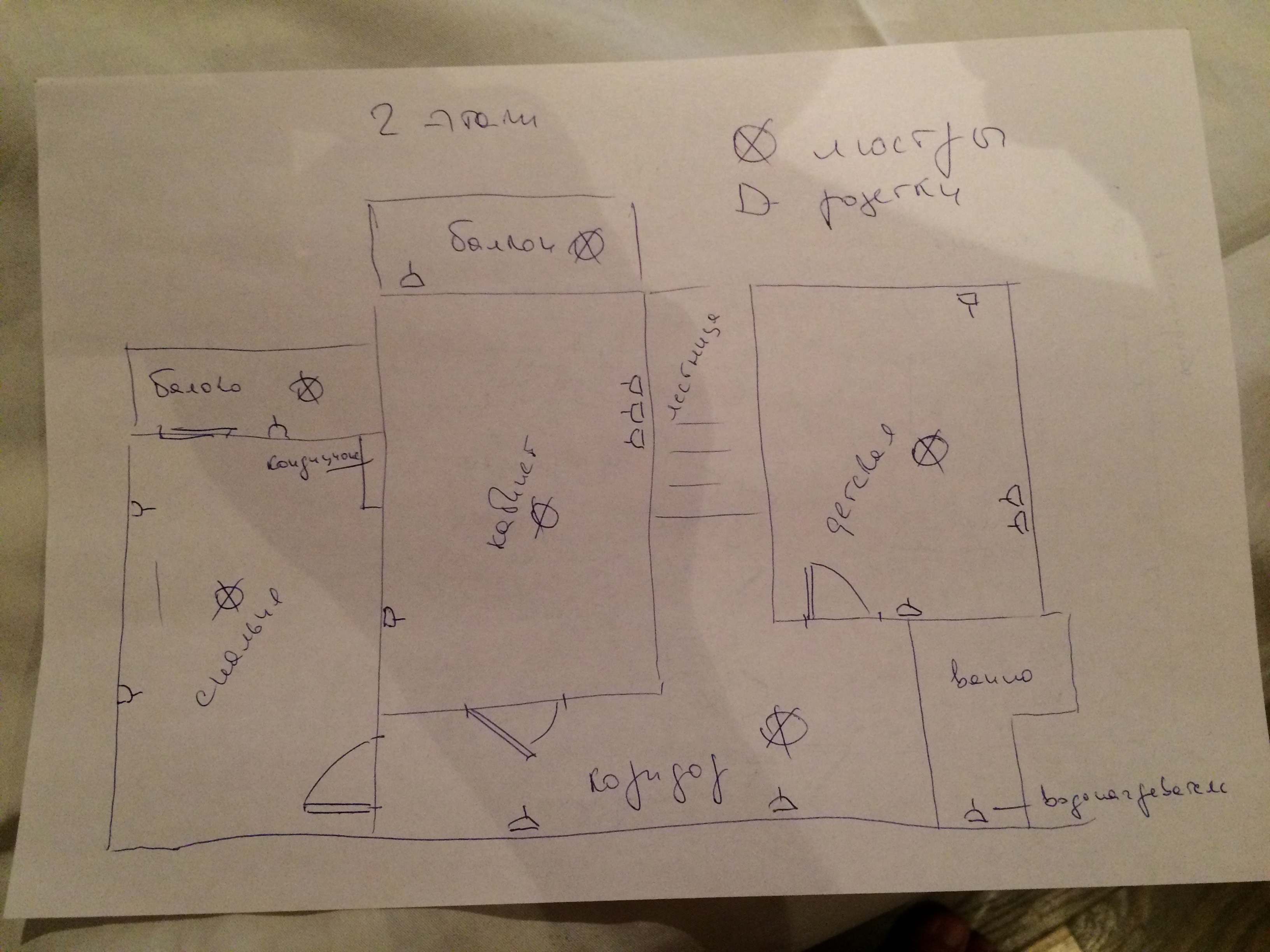

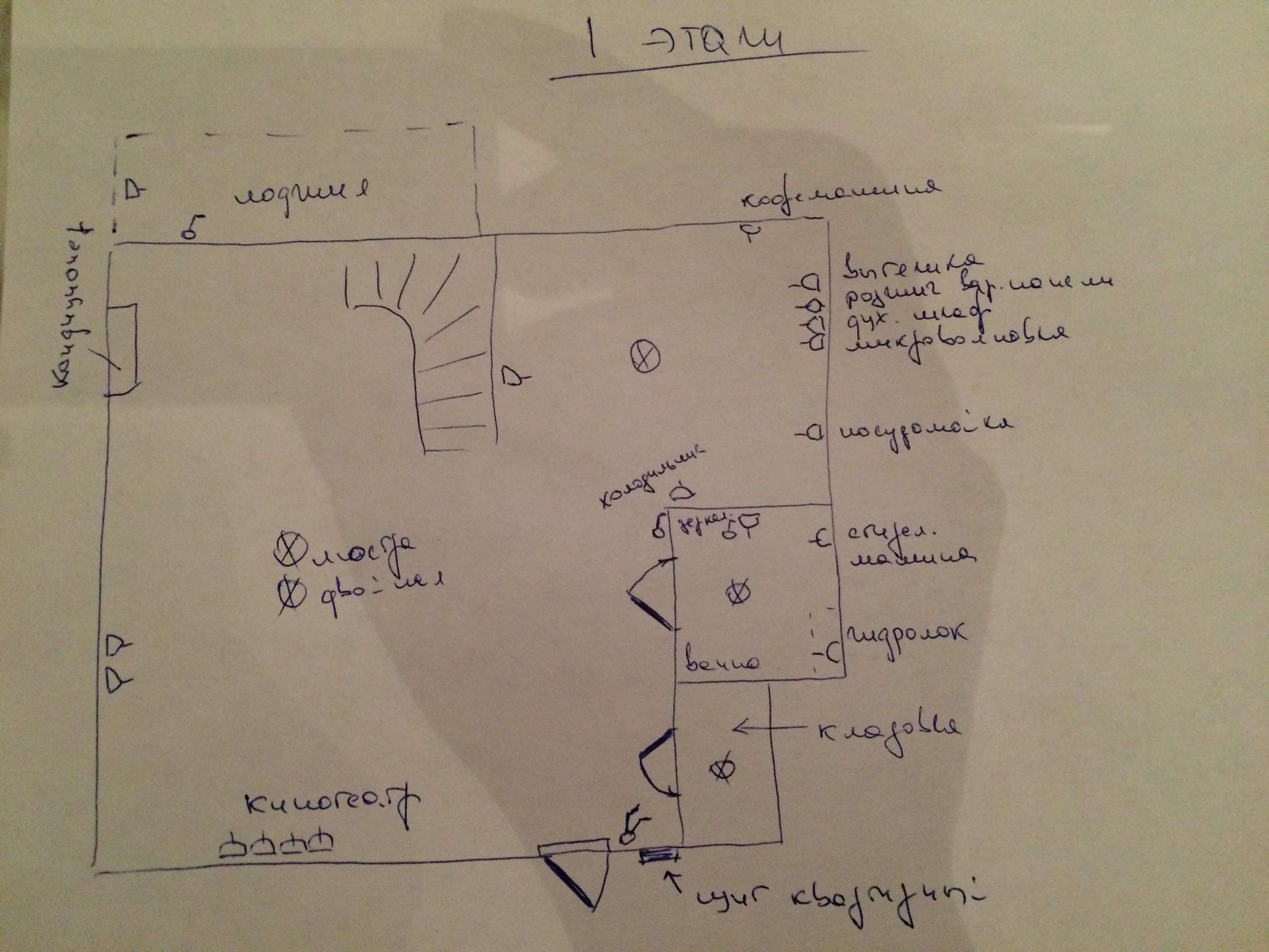

alx220, мощность бойлера не более 2,4Квт
Схемы этажей сейчас нарисовал выкладываю, а вот где какая розетка будет до конца понимания еще нет. Но могу точно сказать в зоне гостиной будет домашний кинотеатр, система протечек в санузле 1 этажа (т.к. раводка идет снизу вверх), накопительный бойлер в санузле второго этажа, в кабинете комп стационарный.

mfsLIder написал: где какая розетка будет до конца понимания еще нет.
А вот нужно, чтобы было. Поймите правильно, я не занудствую, но для того, чтобы правильно составить схему, ничего не забыть и потом не переделывать, нужно знать это заранее.

Нарисовал от руки, как то так будет примерно
ссылка

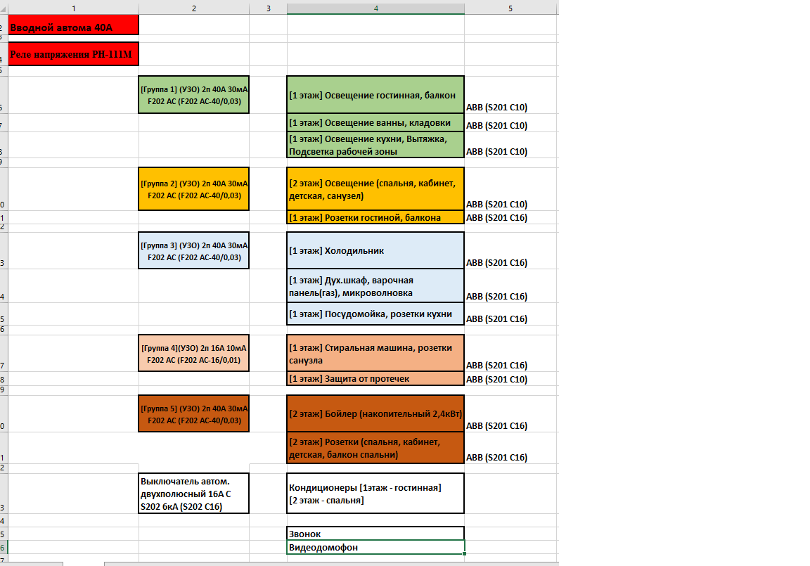

ну и новая версия разбивки по группам

mfsLIder, на дифах не хотите сделать? Тогда, если будет вырубать по току утечки, то только проблемную группу, остальные будут работать. Но это ощутимо дороже. Просто уточняю.

Ввод 2п 40А Реле напряжения УЗМ51М
УЗО 50А 30мА Гр. 1 - АВ 1п 10А - Освещение 1-го этажа (кухня, с/у, кладовка, зеркало), звонок Гр. 2 - АВ 1п 16А - Розетки гостиной и одна розетка на кухне Гр. 3 - АВ 1п 16А - Кондиционеры 1-го и 2-го этажа (при условии, что инверторные) Гр. 4 - АВ 1п 16А - Розетки спальни, кабинета, коридора Гр. 5 - АВ 1п 16А - Духовой шкаф
УЗО 50А 30 мА Гр. 6 - АВ 1п 10А - Освещение гостиной Гр. 7 - АВ 1п 10А - Освещение кабинета, спальни, коридора Гр. 8 - АВ 1п 10А - Освещение детской, с/у 2-го этажа Гр. 9 - АВ 1п 16А - Розетки кофемашина, вытяжка, вар. панель (газ), микроволновка, холодильник
УЗО 16А 10мА Гр. 10 - АВ 1п 16А - Посудомойка
УЗО 16А 10мА Гр. 11 - АВ 1п 16А - Стир. машина
УЗО 16А 10мА Гр. 12 - АВ 1п 16А - Бойлер
УЗО 16А 10мА Гр. 13 - АВ 1п 16А - Розетки детской
УЗО 25А 30мА Гр. 14 - АВ 1п 16А - Розетки лоджий и балконов 1-го и 2-го этажа Гр. 15 - АВ 1п 10А - Освещение лоджий и балконов 1-го и 2-го этажа
Гр. 16 - АВ 1п 6А - гидролок (без УЗО) Гр. 17 - АВ 1п 6А - видеодомофон, роутер (без УЗО)
К ДСУП присоединяете:
  • Ввод труб
  • Ванная
  • Стир. машина
  • Посудомойка
  • Бойлер
Два момента:
  • Нужно выбрать способ прокладки кабеля
  • Где в этой схеме будет счетчик?
Что касается дифов, то просто замените те АВ, которые стоят под УЗО 30мА, на дифы, а УЗО 30мА выбросьте из схемы. Если берете ABB, то рекомендую АВ серии S200, УЗО - серии F200, если дифы - то серии DS200
