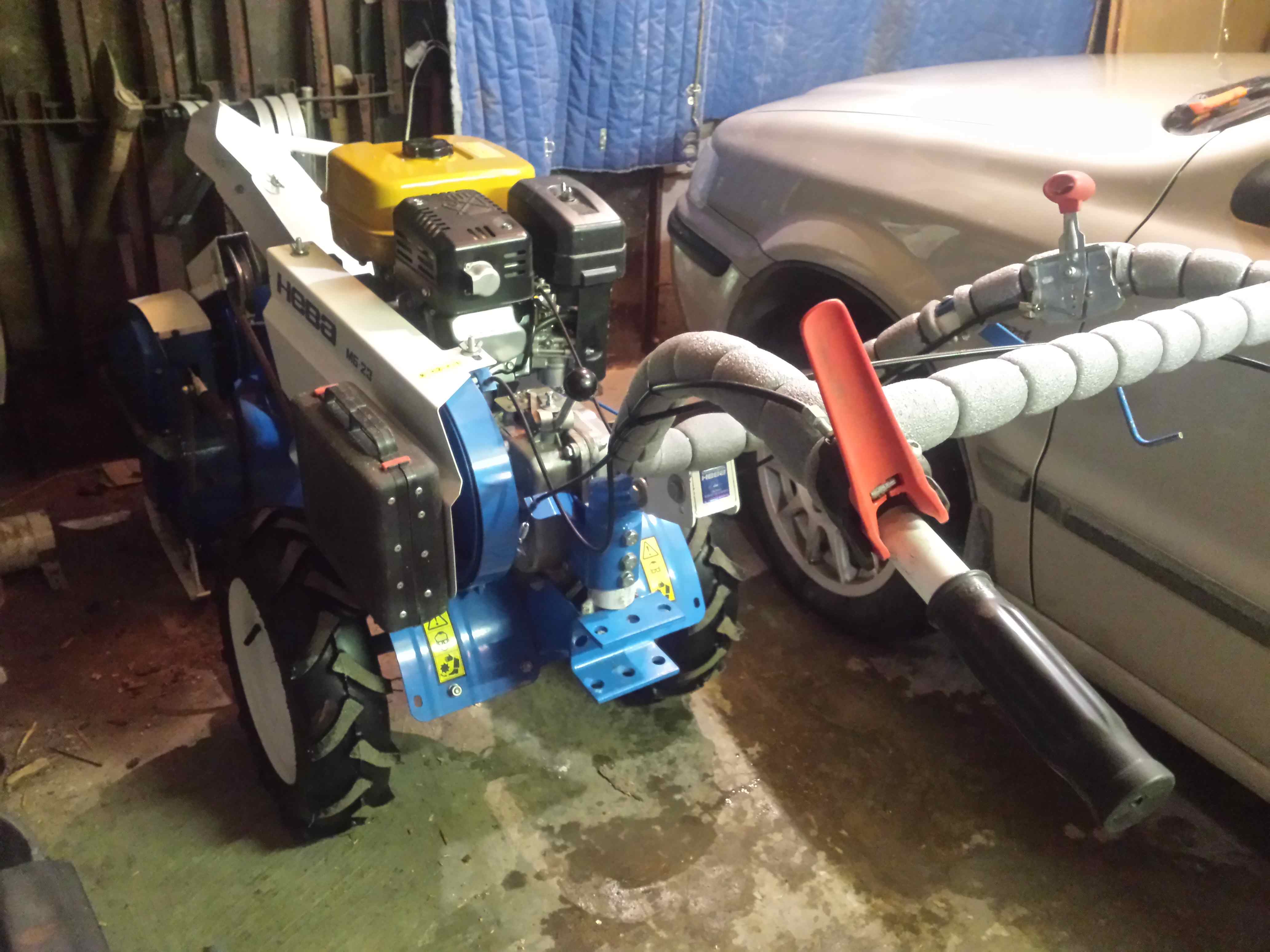

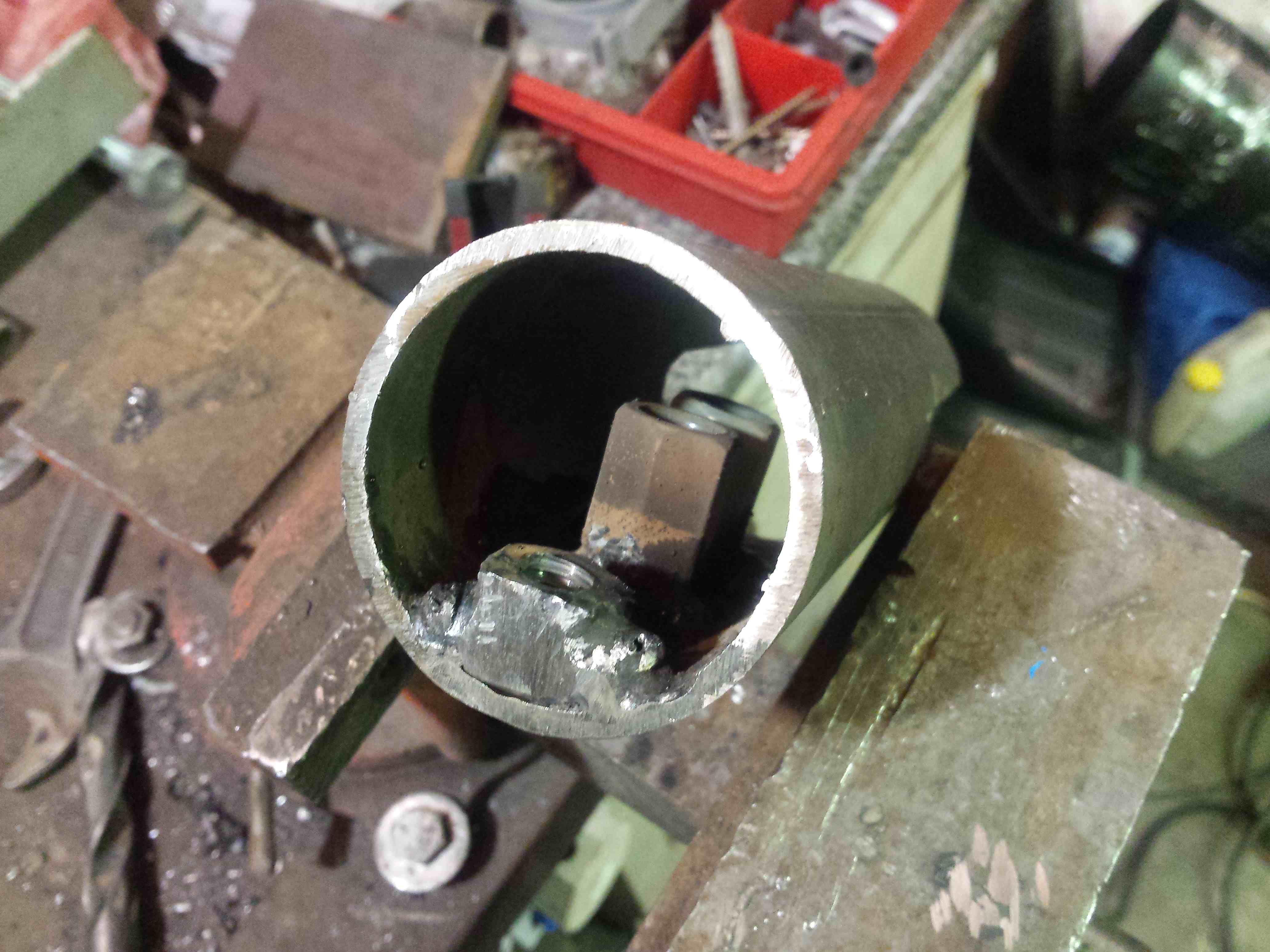

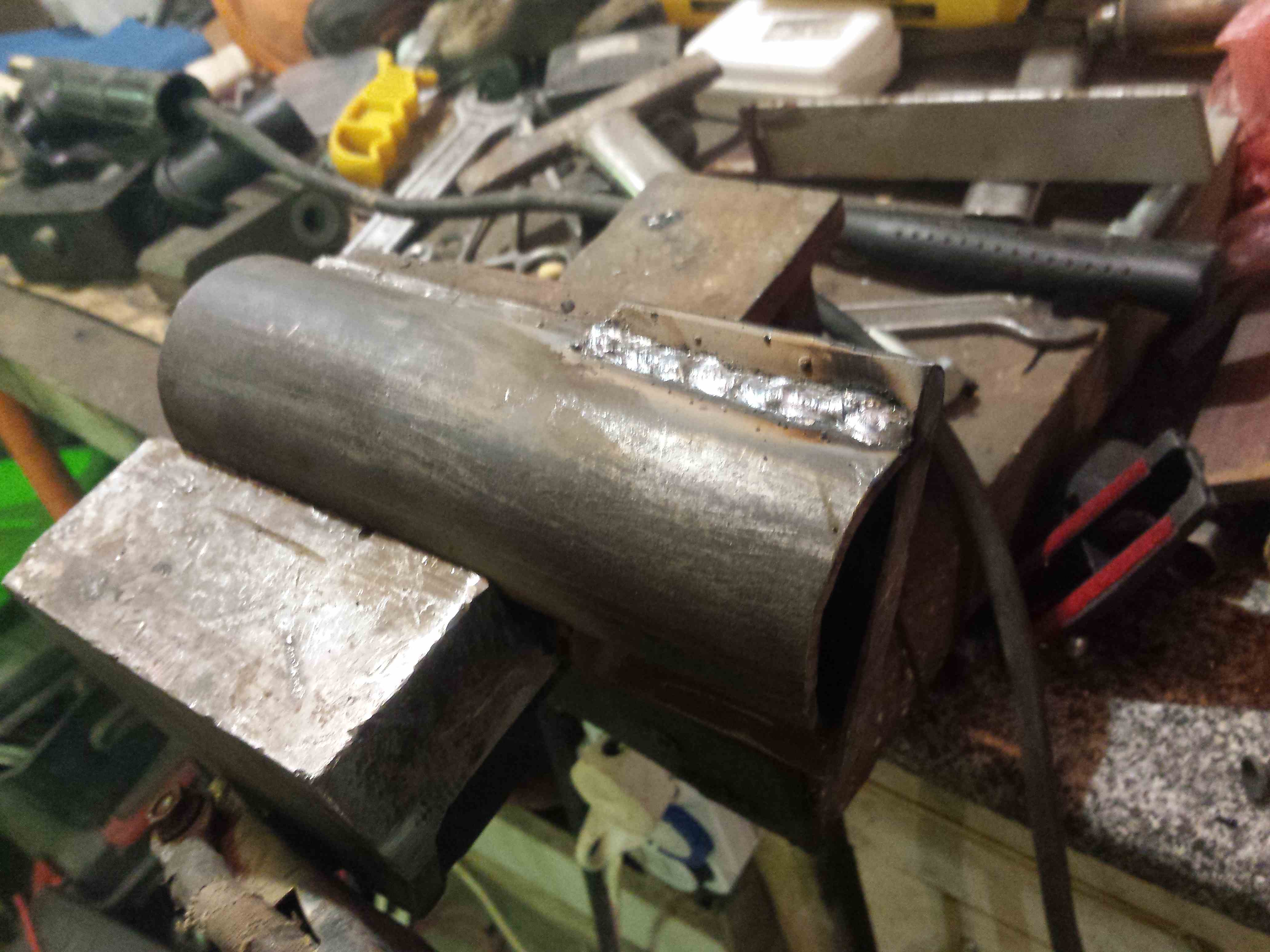

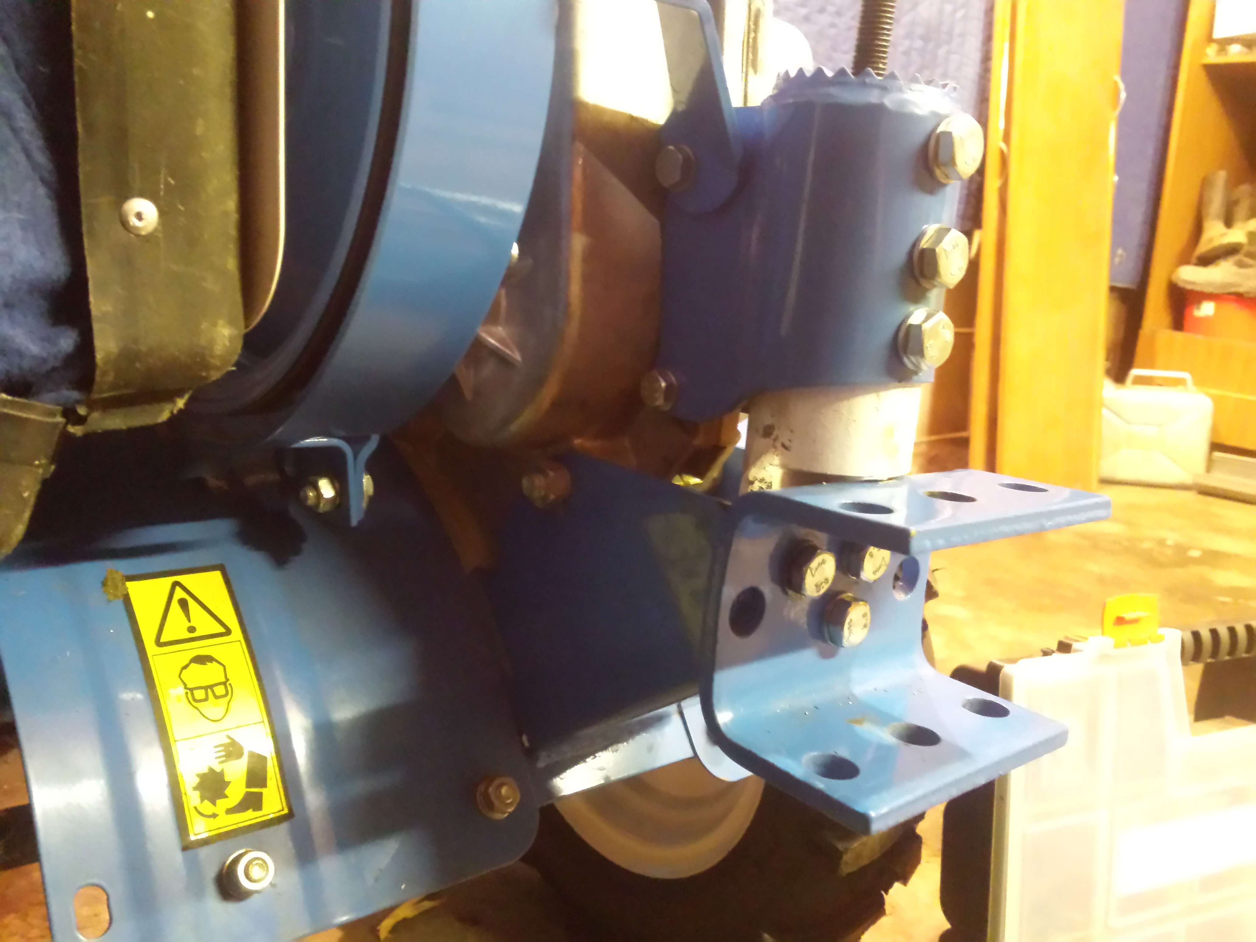

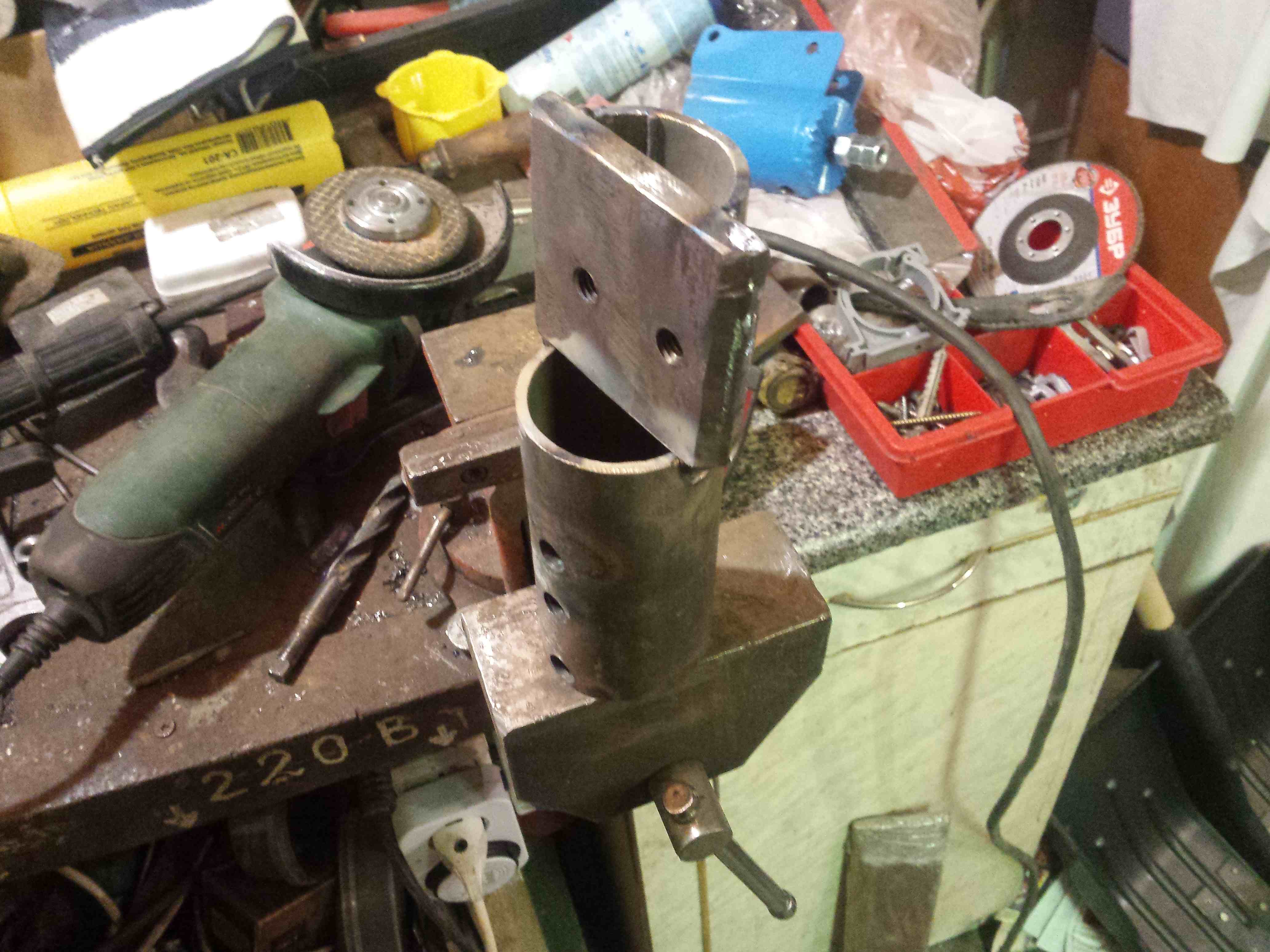

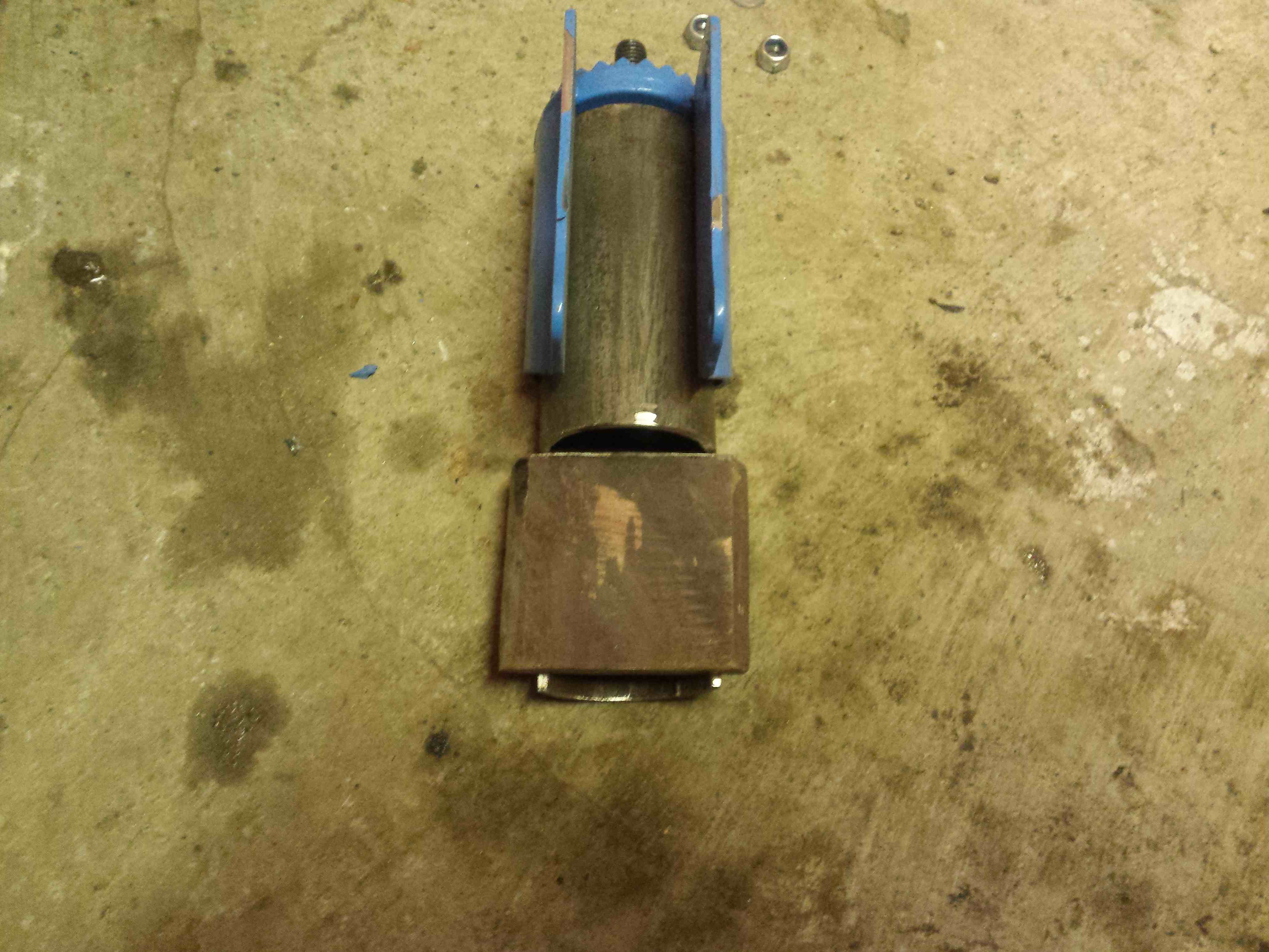

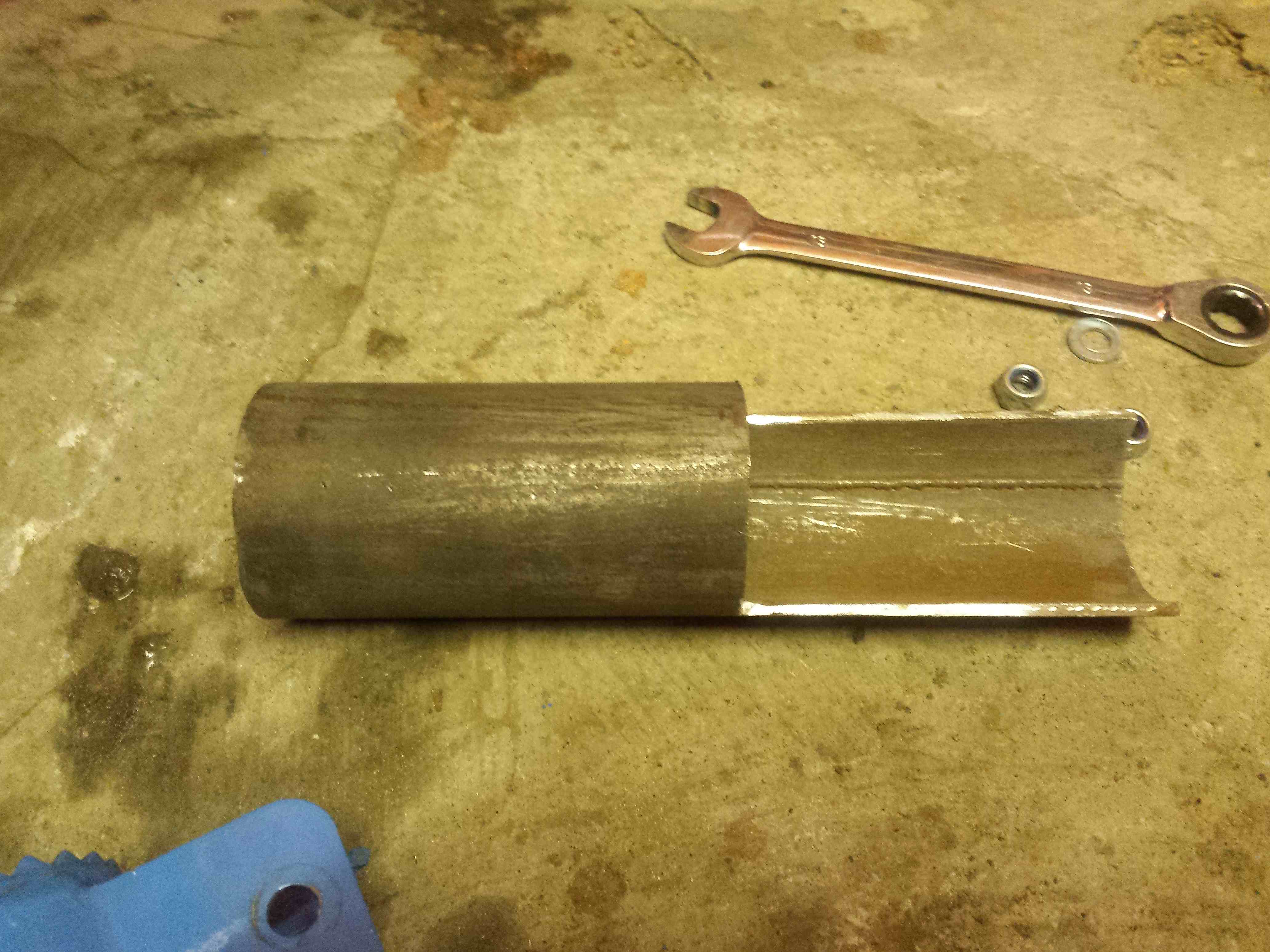

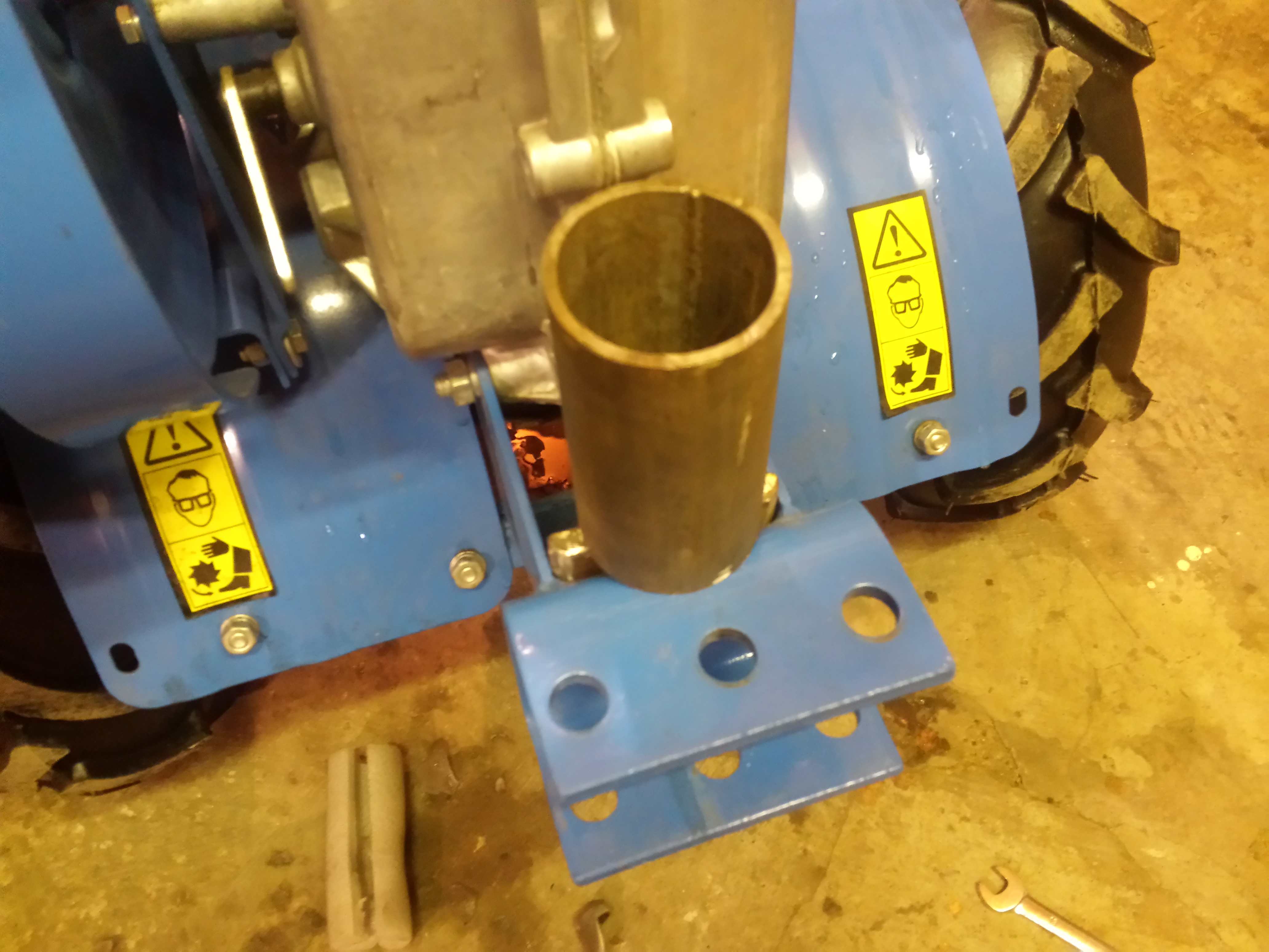

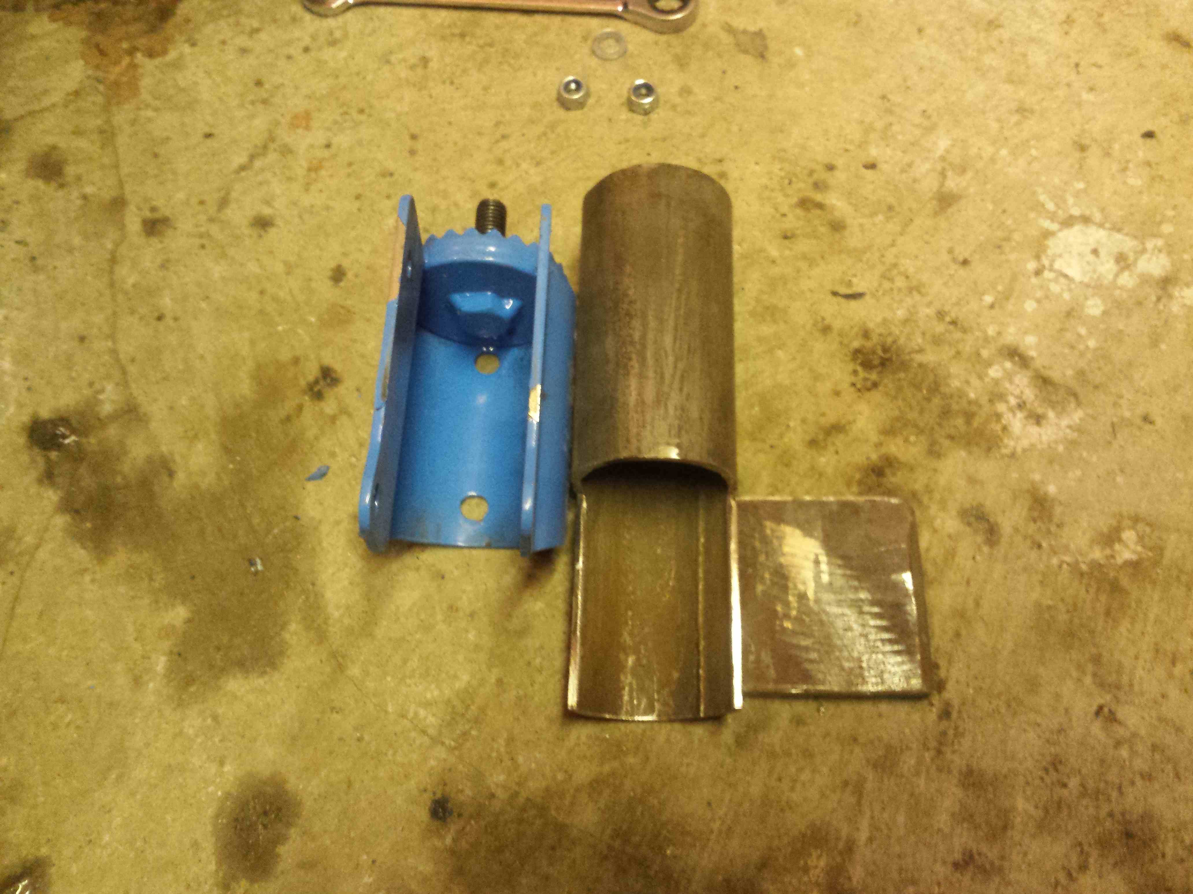

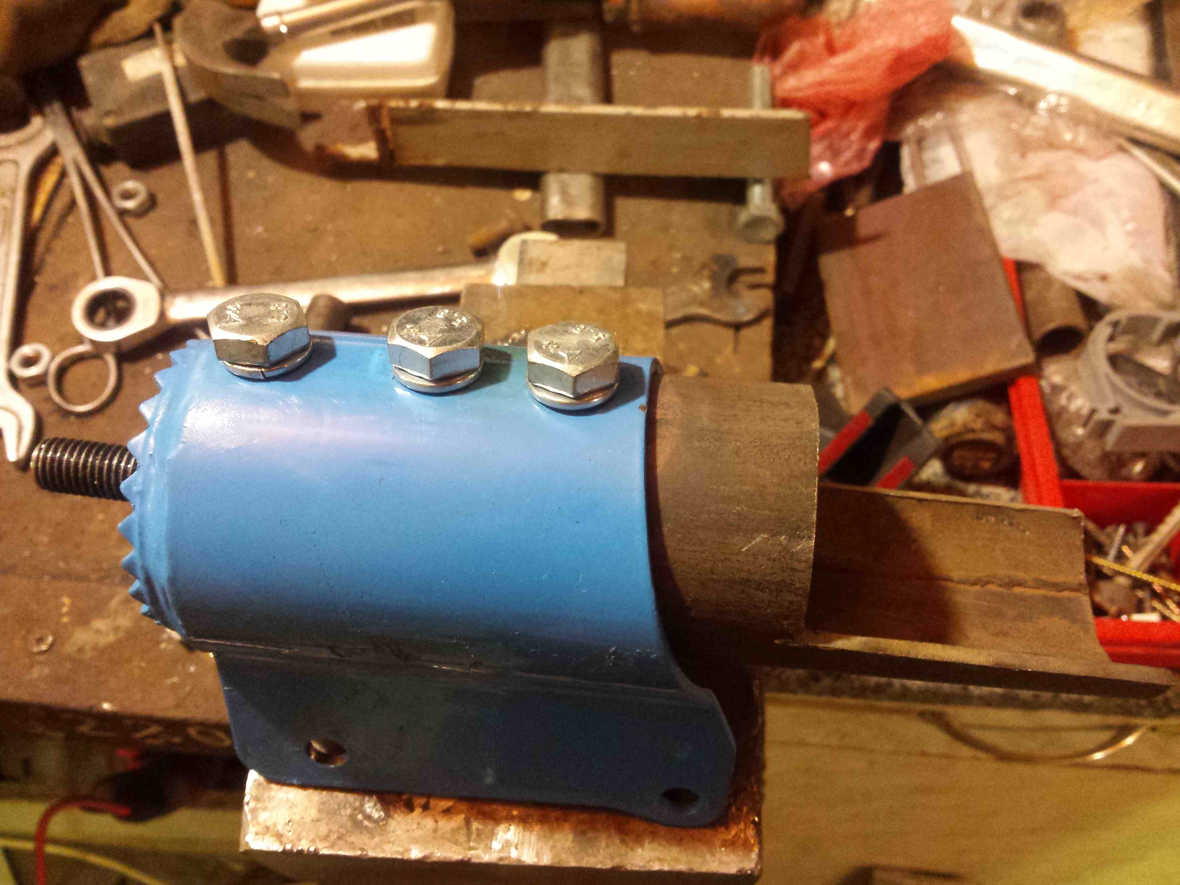

Предлагаю свой способ усиления крепления руля. Честно говоря не стал я дожидаться когда отломится кусок от редуктора. Мотоблок купил по осени (НЕВА МБ 23 subaru EX27 9.0 плюс б/у приставку снегоуборщика). И вот зимой работая снегоуборщиком (40кг. весу) я понял что нагрузка на крепление руля колоссальное. Многие осуждают производителя в изменении способа крепления руля и я в том числе (даже писал письмо тех.руководителю производителя НЕВА, после чего убедился что это специально так задумали чтоб ломалось именно там). Размеры сразу скажу не снимал, но это не столь важно, Идея важнее и обдумывал дольше чем делал, а тем кто захочет сделать что то подобное фотографии помогут. Вопросы в личку так как на сайт захожу не часто. Совет закладные гайки немного сточите под радиус трубы и приваривайте с затянутыми болтами до сварки с пластиной. Начните прихватывать с начало среднюю гайку затем крайние, сильные провары не нужны, а в пластине нарезал резьбу предварительно прижав струбциной к мотоблоку и просверлив отверстия. После установил руль на штатное место и затянув болты сделал прихватки (краска не пострадала на фото всего лишь налёт который стёр тряпкой). Затем всё разобрал и окончательно проварил трубу и пластину, правда пока только загрунтовал в планах летом покрыть голубой краской. И ещё одна полезная вещь прижилась на мотоблоке это доработанная аптечка, теперь инструмент под рукой. Всем всего хорошего.

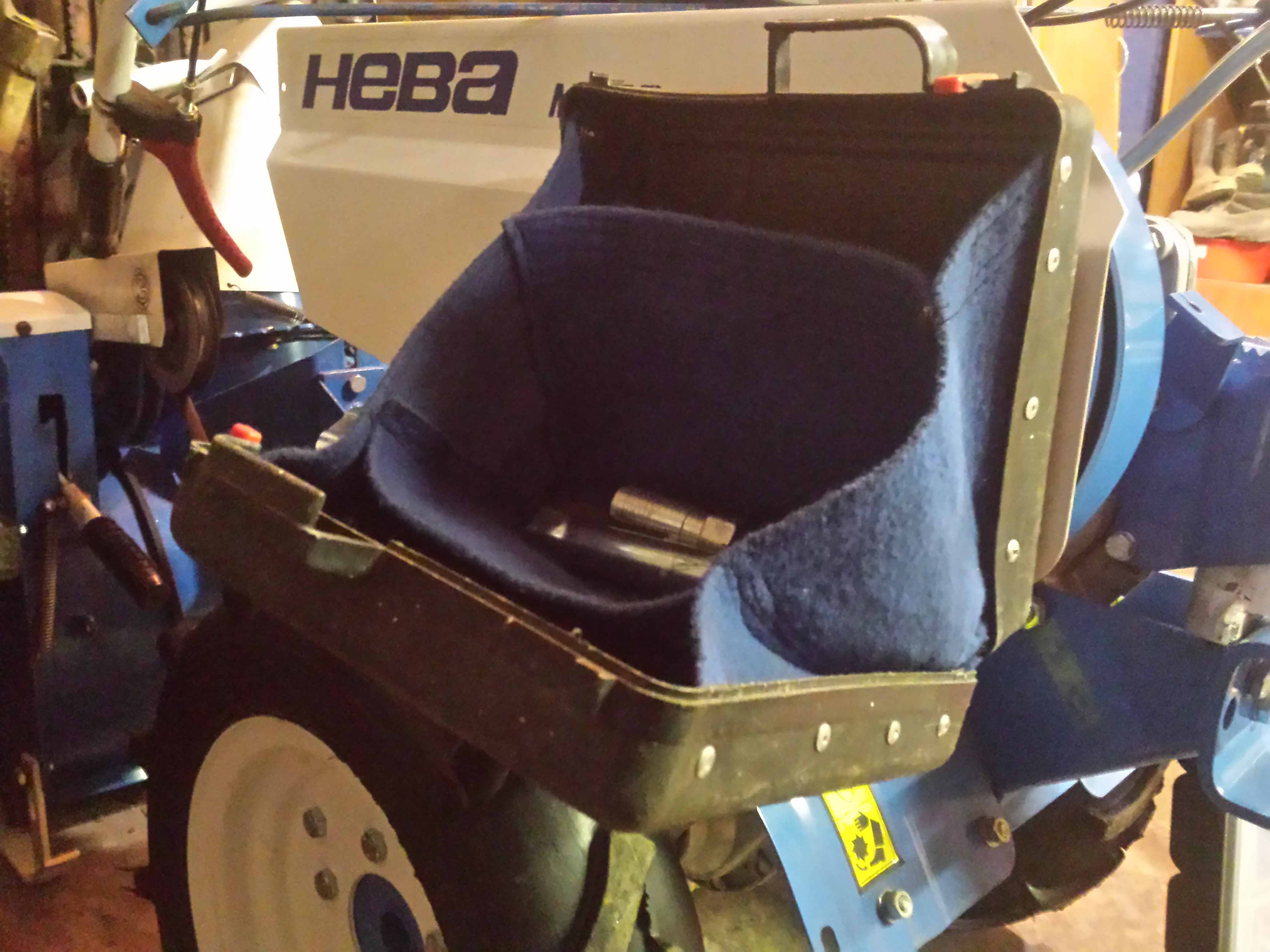

Я действительно переписывался с Техническим директором Горьков Д.И. он мне там про применяемый сплава АК9М2 рассказывал, но внятного ответа так и не дал почему именно так сделали и что плохого было в конструкции крепления к раме как на МБ-2. Ещё много тем было затронуто, в итоге по его мнению всё надёжно, всё просчитано, а то что у кого-то что то ломается, гнётся, откручивается всё по вине потребителя - не нагружайте, не перегружайте, купили - поставьте в уголок и пыль сдувать не забывайте. При работе снегоуборщиком приходится периодически давить на руль чтоб приподнять снегоуборщик - к примеру цепляется за вмёрзшие неровности в виде щебня и т.д. Сразу отвечу тем кто скажет что надо приподнять лыжню увеличив высоту просвета -- пробовал в образовавшуюся щель снега столько швыряет под колёса и ноги, что о чистоте уборки говорить не приходится. Я приподнял и приварил квадрат 20*20 (хотя были мысли о каком нибудь чехле) в итоге чистит хорошо, а при обратном ходе даже заглаживает как отвал, а перед остановкой при движении задним ходом чуть проезжаю с приподнятым снегоуборщиком и останавливаю перед образовавшимся сугробе снега. Ещё после попадания камня под шнек с дальнейшем заклиниванием между лопаток шнека и корпусом (как назло попался камень неподходящего размера) - я усилил край двух основных лопаток шнека небольшим уголком (фото выложу позже). Выбрал мотоблок именно из за двигателя SUBARU EX27D, если бы на КАСКАД или ОКУ устанавливали такой же, то НЕВУ не выбрал минусов хватает. Ещё есть мысли по работе двигателя и его эксплуатации в небольшими выводами о недоработках или доработках, но об этом позже.
