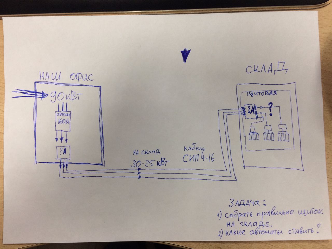

Всем привет) Шеф на работе попросил собрать щиток на складе. Я ни разу не собирал т.к. не электрик (конечно УЗО от автомата отличу если что). Пытался отказаться, но он грит: сделай, ты типа рукастый! иначе уволю. А работа нужна! В общем набросал примерную схемку, не пинайте сильно)
  1. Как собрать правильно щиток на складе?
  2. Какие ставить автоматы?

КиберСергей, Что будете подключать? Мощность какая?

ВА88-32 3Р 80 А 25 кА 1 шт. на ввод ВД1-63 2Р 80 А 30 мА 3 шт. или ВД1-63 4Р 80 А 100 мА 1 шт. распределение сам подбери по нагрузке Что за характер нагрузки?

На склад должно уходить с офиса 30-25кВт электричества. Там будет обычный склад холодный, который захотят наверно обогреть тепловой пушкой. Мне бы так сказать схему как и где ставить какие автоматы. т.е. то что я набросал на рисунке - сделать в цыфрах

КиберСергей написал: иначе уволю.
а если на складе пожар, то вину на Вас свалят. Смотрите сами что выгоднее.
КиберСергей написал: то что я набросал на рисунке - сделать в цыфрах
А что Вы набросали? Вы ничего не набросали. Сколько розеток, освещение какое, мощность тепловой пушки, однофазная или трёхфазная, нужны ли трёхфазные розетки, или только обыкновенные 16-амперные однофазные? Чего шеф хочет? Пишите конкретно.
На ввод поставьте АВ 4p С40А, это 26 кВт 3-фазного.

КиберСергей написал: На склад должно уходить с офиса 30-25кВт электричества. Там будет обычный склад холодный, который захотят наверно обогреть тепловой пушкой.
Откажитесь, а то потом с таким шефом замучаетесь ущерб возмещать.
КиберСергей написал: Мне бы так сказать схему как и где ставить какие автоматы.
Это называется - проект. Вот пусть шеф расщедрится на него, а Вы потом исполните, если действительно рукастый.

MrGalaxy, 40 ампер это 18 киловатт а не 26 .

Димон114 написал: MrGalaxy, 40 ампер это 18 киловатт а не 26 .
Димон114, точно кВт, не кВА? :confused: Ведь если все 3 фазы нагрузить честными однофазными потребителями по полной программе с косинусом фи, близким к 1 (например нагревателями и лампами накаливания), то получится много.

MrGalaxy, это если однофазными а если при трёх фазах то как написал 18
