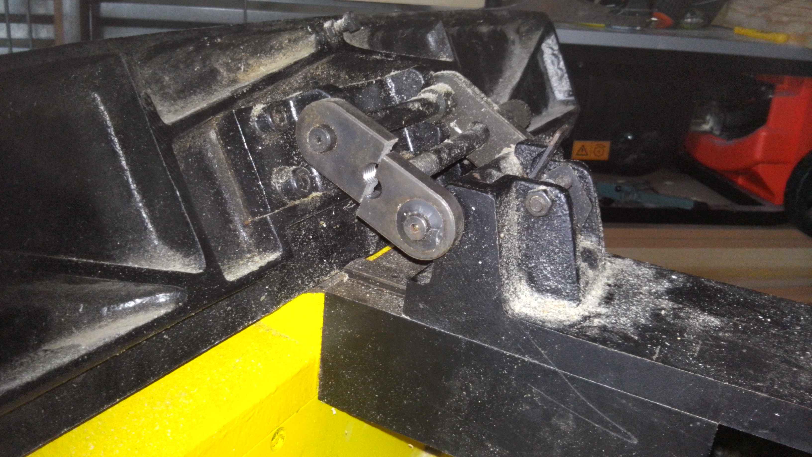

Доброго дня, на параллельном упоре строгального станка Корвет101 стоит, представленная ниже на фото, сломанная деталька . Суть в чем, в деталь вкручивается болт и при определенном усилии видимо из-за перекоса происходит фиксация упора. На данный момент деталь лопнула. Собственно вопросов несколько:
  1. Деталь на валах с одной стороны просто одета и легко снимется, а с другой стороны зажата какой то толи шайбой, чем то расплющенным, как снять? тупо выбивать или...? опасаюсь хрупкости чугуняки.
  2. в дальнейшем чем или как зафиксировать эту деталь обратно?
  3. как отремонтировать детальку - просто заново изготовить из подходящего куска стали или попробовать в сломанной детали сделать отверстия и стянуть? ремонт вроде как плевый, но у меня реально сейчас вызвал ступор. Подскажите.

посмотреть бы с другой стороны деталь которая зажата шайбой.

а сломанную деталь я бы изготовил новую. не такая она и сложная в изготовлении.

фрез написал: а сломанную деталь я бы изготовил новую.
+1 Там еще вторая такая-же. Делать сразу 2шт из стали Косяк производителя явный. Порошковое литье? или хрупкий чугун? и ослаблено отверстием

BV написал:
BV, Полностью согласен с этим комментарием.
