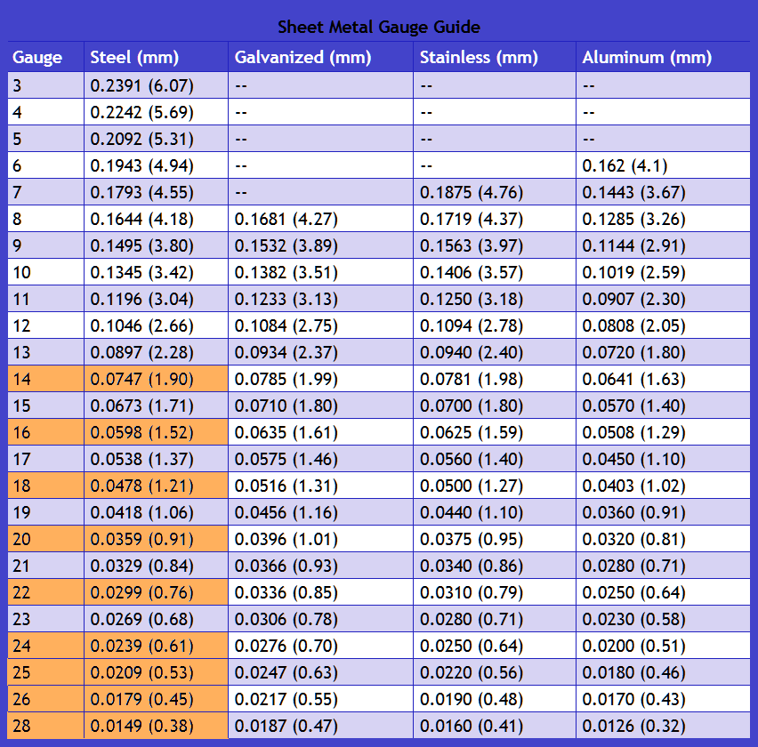

(B.W.G. - Birmingham Wire Gauge for Iron & Steel Wire [английская] и U.S.G. - US Standard Gauge for Stainless Steel [американская])
Один, как мне перевел брат BWG - Бирмингемский калибр проводов для железных и стальных проводов USG - стандартный калибр для нержавейки MSG - стандартные калибры производителя для обычной, гальванизированной и нержавеющей сталей AWG - калибры для нежелезистых металлов типа алюминия или латуни
Mac
Mac
Регистрация: 06.11.2016
Прага
Сообщений: 41
16.02.2017 в 14:00:47
Таблица размеров листовой стали

Мас, добро, вот эту таблицу, по Вашей ссылке, стоит за основу взять. Вот теперь все на свои места встало и с настройками, и с калибрами. Тему интересную подняли. Сохраню в закладки!

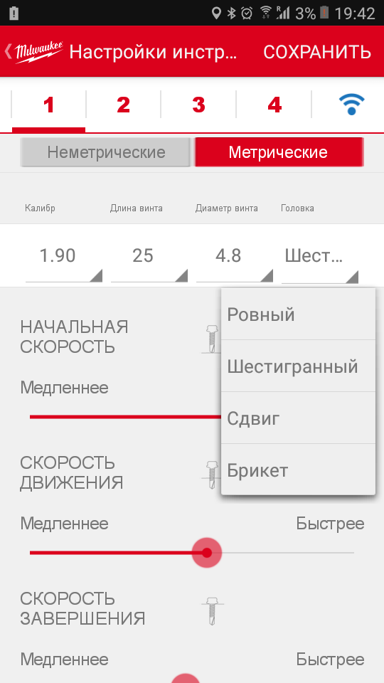

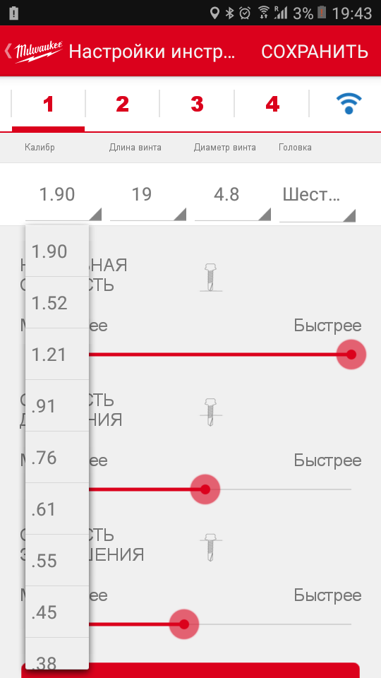

Один, разобрался, цифры на скриншоте в мм указаны У меня было подозрение изначально, но смутил калибр и отсутвие 0 перед запятой почему в мм? вечером отпишусь подробнее

Mac написал: Один, разобрался, цифры на скриншоте в мм указаны У меня было подозрение изначально, но смутил калибр и отсутвие 0 перед запятой почему в мм? вечером отпишусь подробнее
Mac, у вас на сриншоте все в мм указано. калибр - неправильный перевод (дословный). нуль перед запятой ставить не обязательно это в общем правило (можно проверить на любом калькуляторе или в экселе)...
alzp, про нуль перед запятой не знал что есть правило, да и калибр изначально думал относится к саморезу, а оно вон че Михалыч :eek: толщина металла в мм, да еще цифры странные, а получилось все просто: американские калибры перевели по таблице в мм :killyourselfbywall: смотрим скриншоты

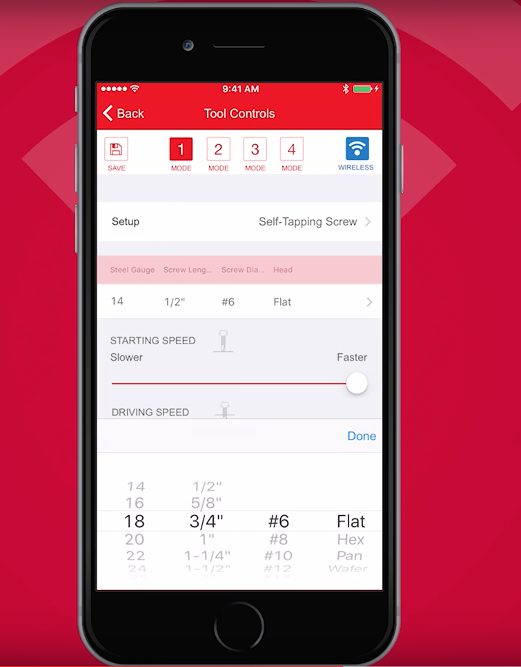

alzp,а после того как они перевели название головок саморезов, поди догадайся че за калибр ;)
Flat - ровный Hex - шестигранный Pan - сдвиг Wafer - брикет

Mac написал: alzp,а после того как они перевели название головок саморезов, поди догадайся че за калибр ;)
Mac, потай, шестигранник , полусферическая, с пресс шайбой

alzp написал:
alzp, может все таки Pan - круглая
