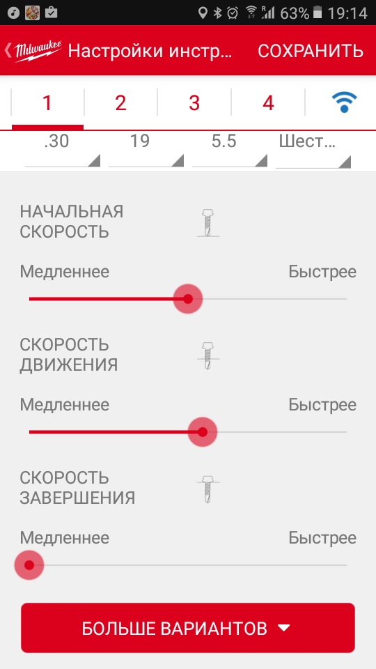

Mac, потай, шестигранник , полусферическая, с пресс шайбой
alzp, может все таки Pan - круглая
Mac, как правило круглая - round но это условности.

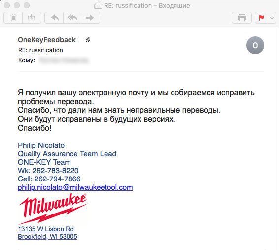

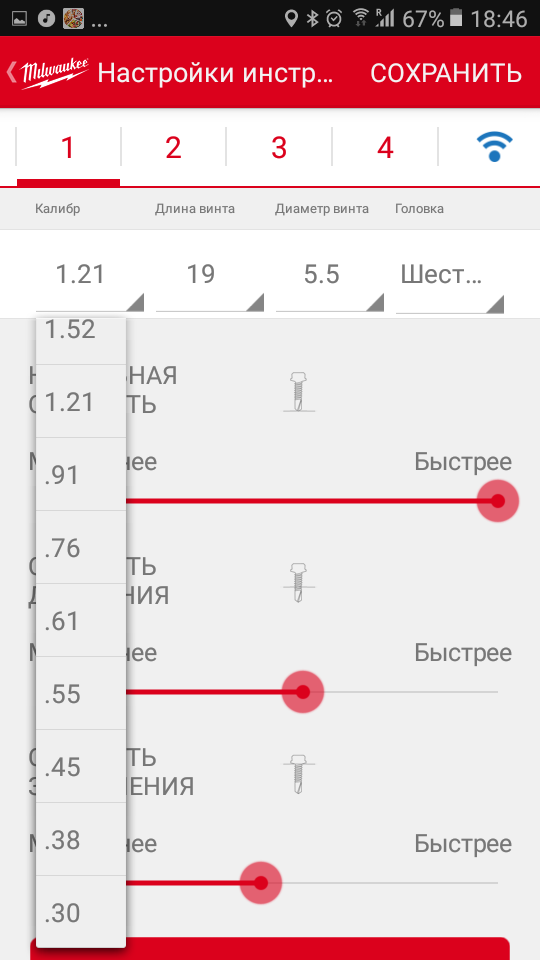

Вообщем вчера написал в техподдержку приложения о трудностях перевода мол калибры у вас не калибры, ютуб через шуруповерт смотреть плохо, плохое качество фоток встроенной камерой ;) Обещали исправить Можем коллегиально, если есть желание вносить изменения на перевод

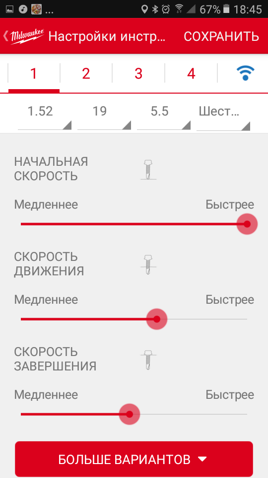

Поигрался вчера вкручивая саморезы разной длины в металл 2 мм, 1,8 и 1,5 мм, в целом срабатывает правильно, прекращает крутить когда шляпка достигла плоскости металла, правда не со всеми саморезами отрабатывает четко, бывает не докручивает пару мм, думаю это из-за штатных настроек инструмента под 1,9 мм и 1,5 мм или саморезы такие попались ;) меняя настройки шляпок вроде ничего не происходит, возможно эта функция еще не работает, хотя...

Mac написал: Поигрался вчера вкручивая саморезы разной длины в металл 2 мм, 1,8 и 1,5 мм,
а есть разница 2мм между листами 0.19мм

Mac, я про выставленные значения в настройках, чтобы понять на что влияет. крутить естественно в одно и тоже.

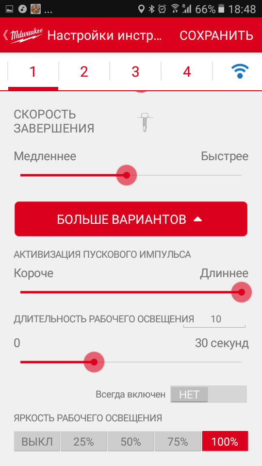

alzp, настройки влияют на скорость, удар при настройках саморезов не меняется, стоит на последнем значении за все время включался пару раз когда саморез не докручивался если разобраться в приложении, очень поможет когда надо 1000 одинакового крепежа крутить
