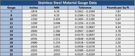

скрин с английской версии steel gauge я перевел как толщина стали (это у нас калибр), судя по таблице цифры в дюймах могли бы и в мм перевести, раз уж метрические саморезы настраиваем :clapping но тогда еще больше вопросов

Mac написал: но тогда еще больше вопросов
Т.е., часть таблицы, начиная с gauge 14 по gauge 19, примерно совпадает (там же ещё tolerance/допуск) с цифрами из предлагаемых настроек:
таблица           настройки
gauge 14 1,908 мм - 1.90 gauge 16 1,511 мм - 1.52 gauge 18 1,219 мм - 1.21 gauge 19 1,062 мм - .91
Хм, интересно... Гляну в эту сторону.

Mac, Ваша догадка абсолютно верна! Вот что значит работа с первоисточником текста. ;)
Steel Gauge, переведённая составителями "проги" на русский, как "калибр", на самом деле даёт обозначение толщины стали. Вот ссылка на Таблицу с данными по двум стандартам (B.W.G. - Birmingham Wire Gauge for Iron & Steel Wire [английская] и U.S.G. - US Standard Gauge for Stainless Steel [американская]). КМК, всё становится яснее. Т.е., например установка .45 из настроек Milwaukee должно соответствовать gauge №26, что даёт толщину 0,457 мм (B.W.G.) и 0,478 мм (U.S.G.). Установка .76 попадает, скорее всего, на gauge №22 - 0,711 мм (B.W.G) и 0,794 мм (U.S.G). И.т.д.

Один, вторую таблицы успел только скачать из интернета(первая попавшаяся по запросу steel gauge) оставил все на утро, а тут Вы за меня разобрались сами :applause:
