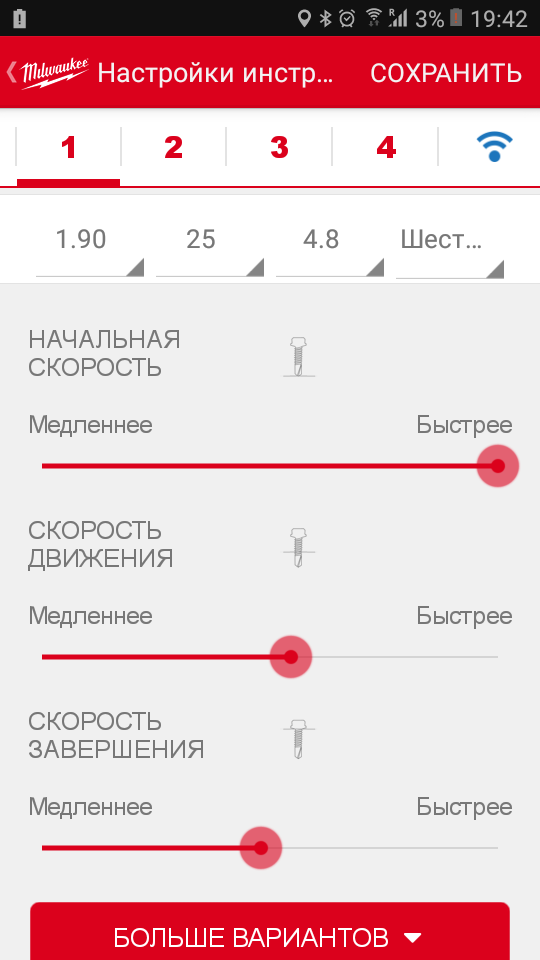

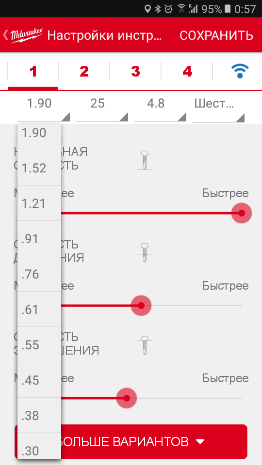

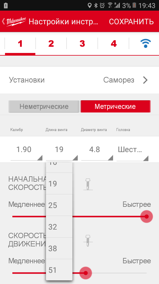

Да в этой проге перевод кривой дюже сильно. Логически догадаться можно, что ноги растут от американской классификации крепежа.
Но могу предположить, что это шаг резьбы. у шурупов он один, у винтов другой. Там и скорость вкручивания меняется пропорционально.
А как вам выбор головки крепежа:
Ровный
Шестигранный
Сдвиг
Брикет
Я не могу разобраться можно ли выставить режим одиночного удара в конце завинчивания, чтобы на мелком крепеже не херачил со всей дури, а делал один удар и останавливался. По моему на канале Sparky Channel видел такой режим то ли у девольта, то ли у макиты.
