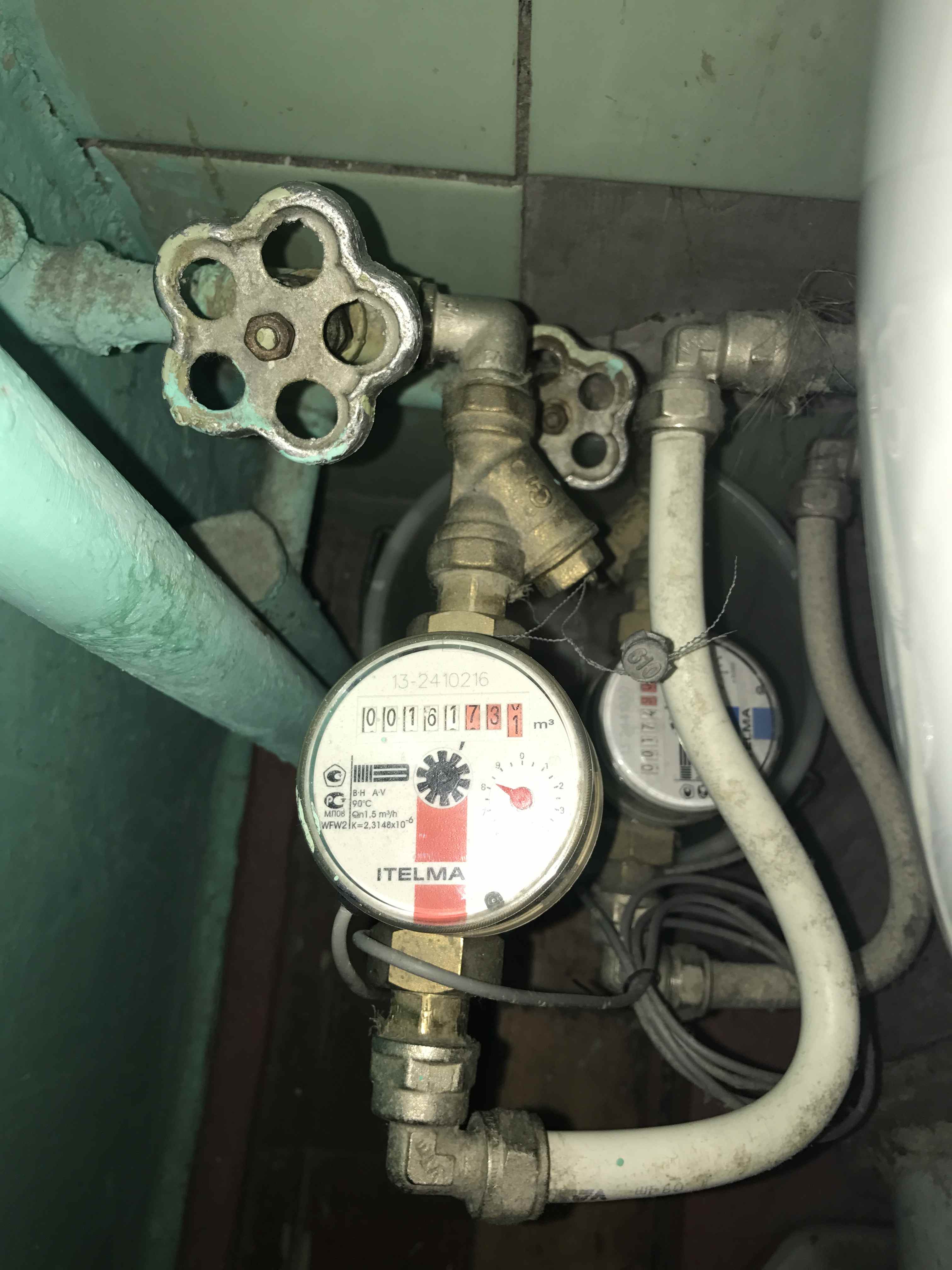

Здравствуйте!
Имеется следующая проблема (могу путаться в терминологии, не судите строго :) ):

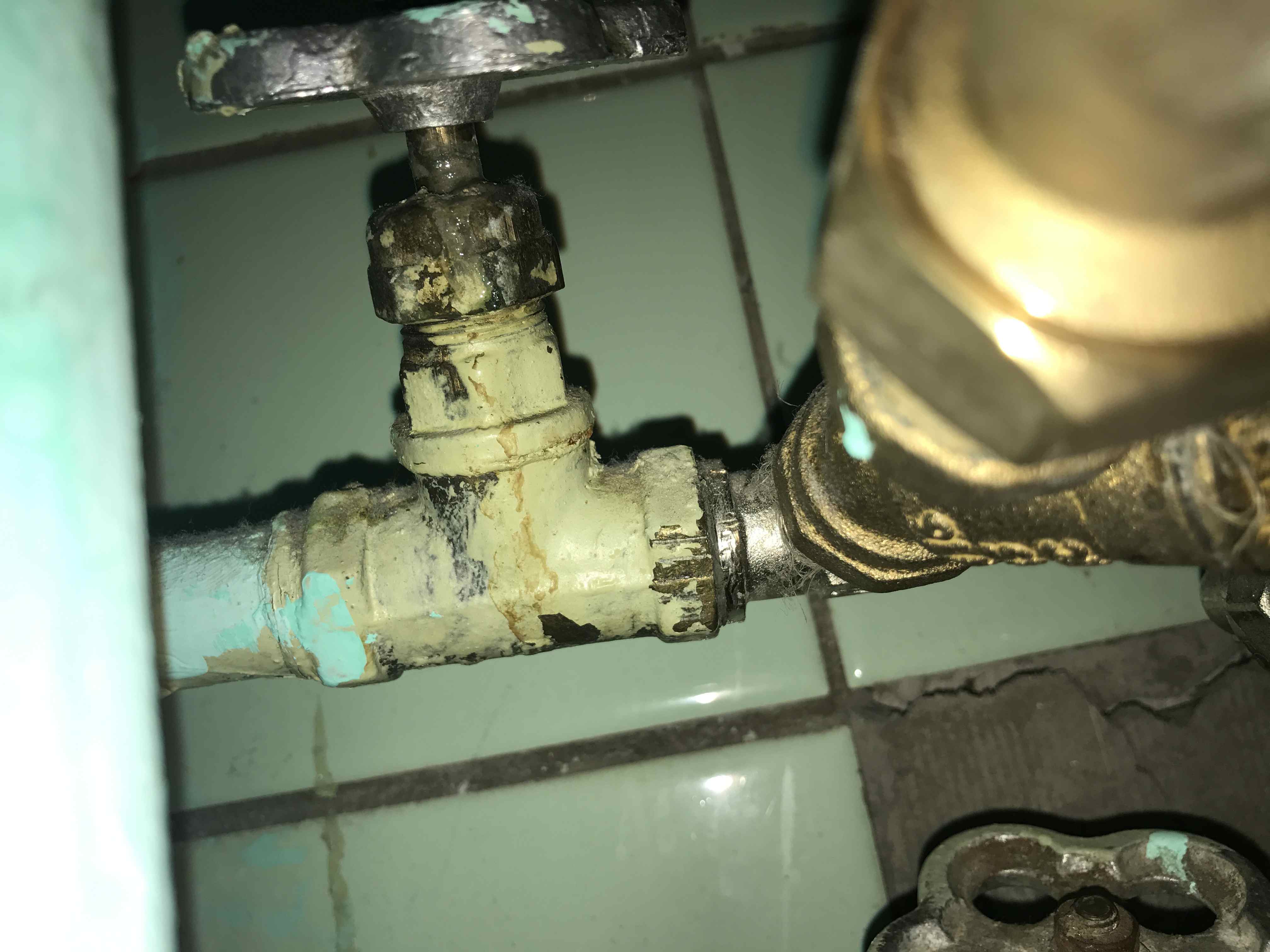

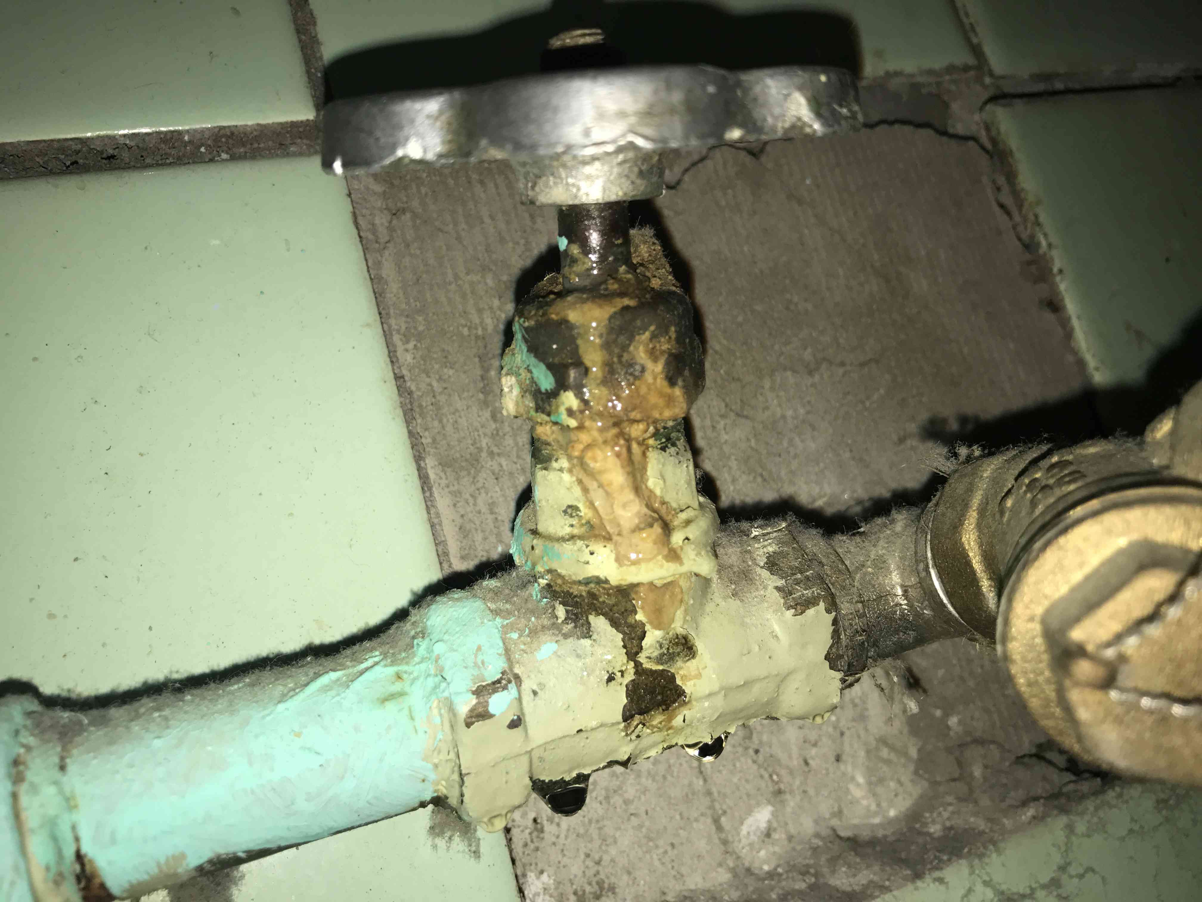

Для замены смесителя в ванной пришлось закрыть запорные вентили (на фото). После того, как они были открыты, оба стали подтекать (холодный, второе фото - сильнее).
В связи с этим вопросы:
1) Верно ли, что вентили должны быть открыты строго до упора, иначе возможно подтекание? Я откручивать до конца побоялся - думал, что выверну вентиль :) - как я понимаю, этого сделать нельзя в принципе. 2) Какое возможно временное решение проблемы? Герметик / лента? 3) Как лучше поправить по-человечески? Ремонтировать или менять вентили? Я боюсь, что замена вентилей может повлечь срыв пломб водосчетчиков (см. фото) или, что еще хуже, придется резать / варить трубу, если с трубой будут проблемы.
Спасибо!

Если вентили "держат", т.е в закрытом положении из крана не течет вода, тогда их можно подремонтить- напихать льна под сальник. Это сделает их более тугими но течь устранится. Не вариант. Вариант- требование УК устранить проблему. Вы ЭТО уже оплатили. Краны- их зона ответственности.

M123 написал: 1) Верно ли, что вентили должны быть открыты строго до упора, иначе возможно подтекание?
В полностью открытом положении обычно течь удаётся пресечь. Для исправного вентиля полностью открытое состояние не обязательно.
M123 написал: Я откручивать до конца побоялся - думал, что выверну вентиль :) - как я понимаю, этого сделать нельзя в принципе.
Не надо боятся.
M123 написал: 2) Какое возможно временное решение проблемы? Герметик / лента?
Временного решения нет. Ну только открыть по максимуму и баночку подставить.
M123 написал: 3) Как лучше поправить по-человечески? Ремонтировать или менять вентили?
Надо БЕСПЛАТНО вызывать УК пусть на своё усмотрение делают (меняют, набивают сальник или просто новую голову ставят).
M123 написал: Я боюсь, что замена вентилей может повлечь срыв пломб водосчетчиков (см. фото) или, что еще хуже, придется резать / варить трубу, если с трубой будут проблемы.
В срыве пломб нет ни чего страшного, т.к. этим занимается сама УК, то при срыве пломб этой самой УК она же обязана поставить новые БЕСПЛАТНО (ну или пломбы восстанавливает та компания с которой у вас Договор ТО и обычно опять же бесплатно, при наличии у вас Договора ТО). Возможно для новых пломб понадобится письменная ЗАЯВКА (в заявке описываете ситуацию и сообщаете о необходимости восстановить пломбы), подробно читаем в постановлении 354, пункты 81-81.14.

Понял, открыл до конца, в одном из кранов течь прекратилась!
Я внес изменения в проект и подставил ведерко. :)
Надо БЕСПЛАТНО вызывать УК пусть на своё усмотрение делают (меняют, набивают сальник или просто новую голову ставят). В срыве пломб нет ни чего страшного, т.к. этим занимается сама УК, то при срыве пломб этой самой УК она же обязана поставить новые БЕСПЛАТНО (ну или пломбы восстанавливает та компания с которой у вас Договор ТО и обычно опять же бесплатно, при наличии у вас Договора ТО). Возможно для новых пломб понадобится письменная ЗАЯВКА (в заявке описываете ситуацию и сообщаете о необходимости восстановить пломбы), подробно читаем в постановлении 354, пункты 81-81.14.
Понял Вас.
Огромное спасибо за четкий и развернутый ответ!
