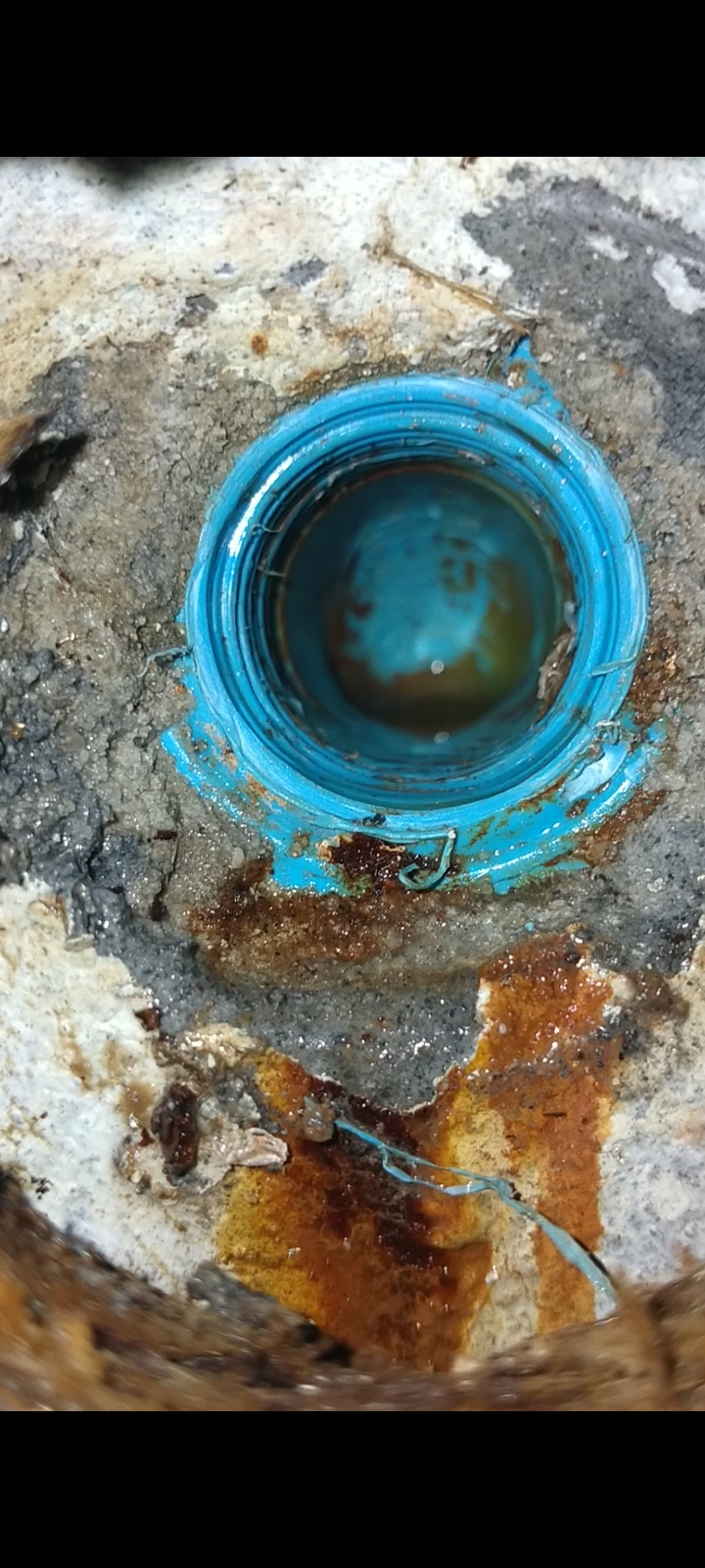

Здравствуйте, уважаемое сообщество! Прошу помощи, так как новичок в водопроводных делах.Попросили меня поменять кран подачи воды на кухне, да только оказия с ним вышла, новый оказался слишком короткий.Поэтом в конструкции: ПВХ фиттинг вмурованный в стену->кран, добавил латунный фиттинг, отчего получилось: ПВХ фиттинг вмурованный в стену->латунный фиттинг->новый кран.Для изоляции использовал фумленту dexzone.Так вот, похоже что при закручивании крана "поплотнее", я ненароком слизал резьбу в пластике, так как выкрутить латунный фиттинг я смог только используя сантехнический экстрактор (здоровая железная морковка с обратной резьбой). Внутри видно было тонкие стружки ПВХ.Решил от греха подальше вернуть старый кран, предварительно намотав побольше фумленты, трещины то в ПВХ не было.Но на утро обнаружил лужу на полу кухни, следовательно подтекает именно соединение кран-пвх.Подскажите, что лучше делать в такой ситуации? Понятное дело что можно раздолбать стену и заменить, однако в моих текущих условиях это невозможно.Кран и резьба 1/2".

Собственно, фото до повторного вкручивания крана прилагаю.
Это в Таиланде такие трубы? Или это всё-таки полипропилен, покрашенный сверху?

WeNik,  Можно фото этого латунного фитинга, который был "ввернут" в ППР, такое, чтобы была видна его "резьба" снаружи?

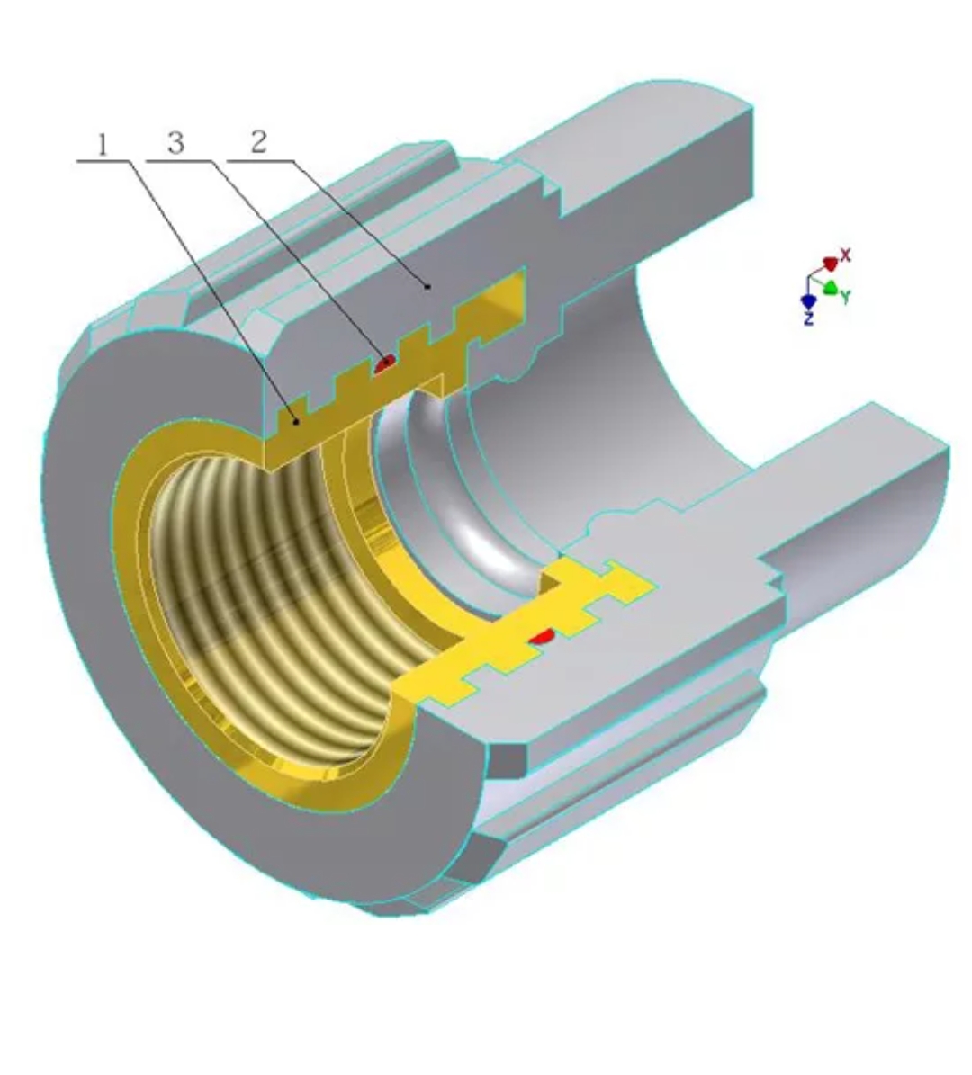

WeNik написал 02.10.2026 в 07:38
Поздравляю! )
А если серьезно...
Screenshot_20261002-130042
Латунная вставка БЫЛА! вплавлена в пластик при изготовлении и никакой резьбы там нет.

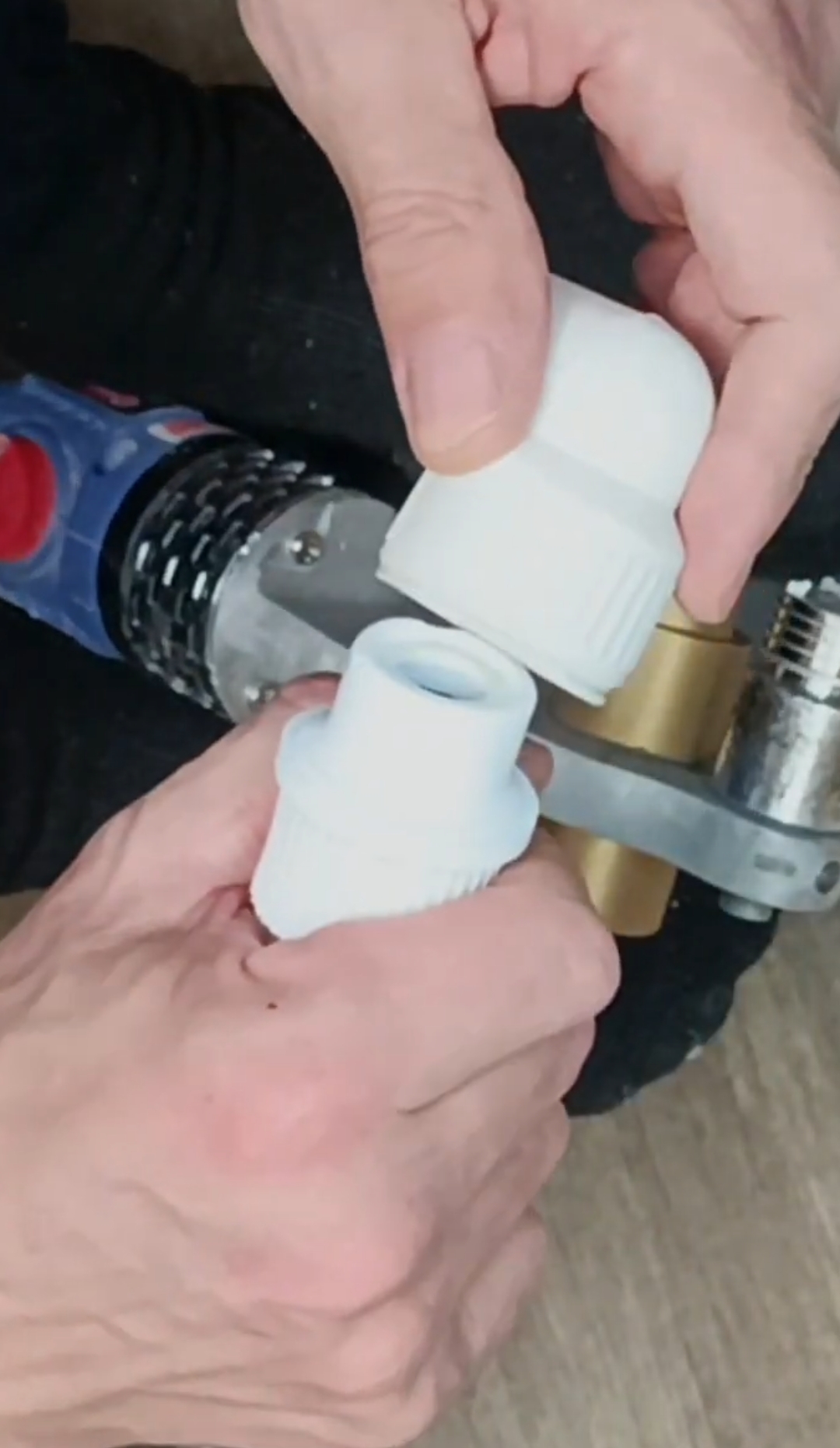

Можно и так:
Паяльник и https://ozon.ru/t/NsnGTHi и посмотреть видео как делать: Screenshot_20261002-133307
И эта работа не совсем для новичка, хотя...

паяльник для ппр

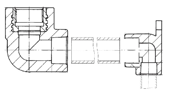

Если там полипропилен, то восстановить можно. Необходимо удалить предварительно разогретую металлическую часть фиттинга, прислонив к нему паяльник, затем в освободившееся отверстие впаять отрезок трубы диаметром 25 мм. А на него уже напаивать любой подходящий фиттинг на 25 мм. пр3
