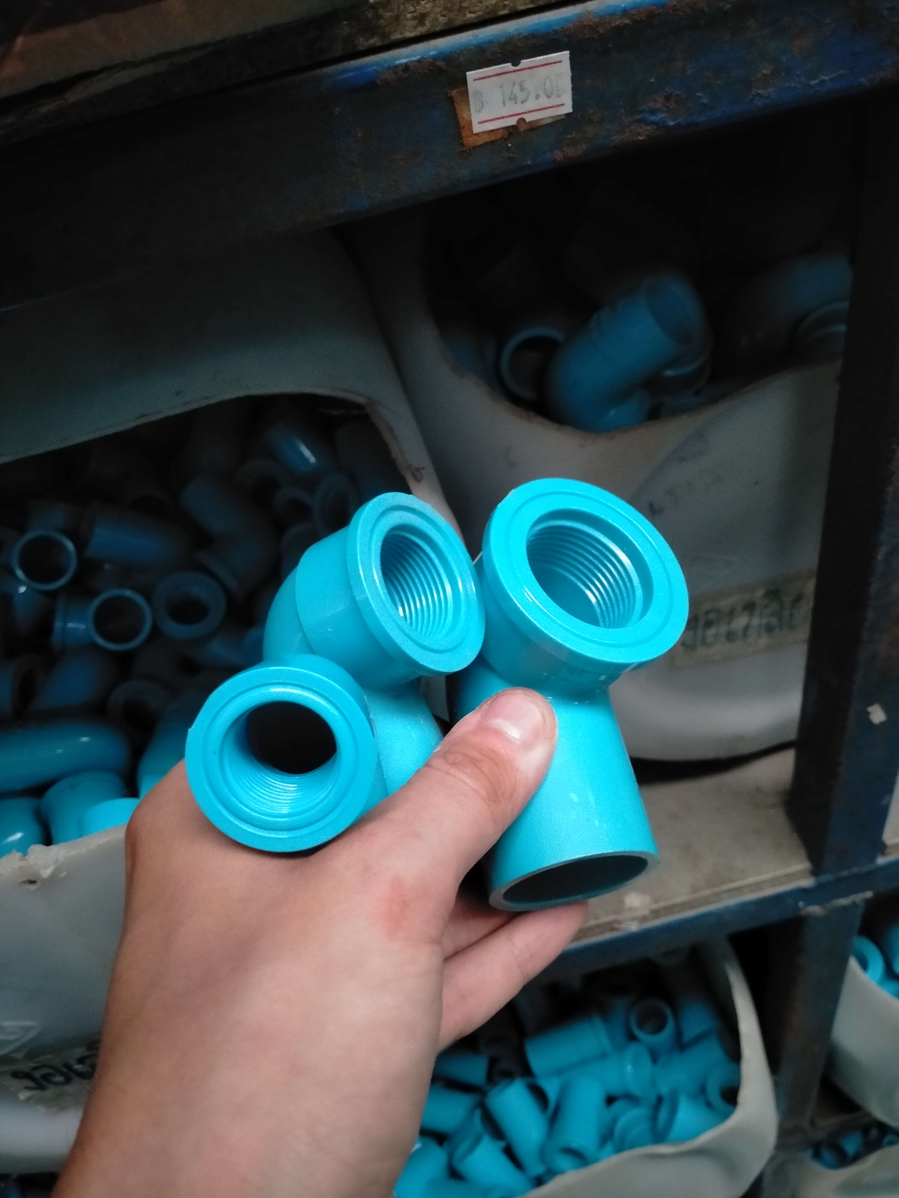

Наверное для этих стран где любят резьбу в пластике придумали вот эти приспособы: https://ozon.ru/t/v0e97BZ
Ну и высверлить под впайку куска трубы: https://ozon.ru/t/l18ncT5
Что интересно, для ППР резьб в пластике нет, а для ПВХ наоборот резьбы пластик, без латунных вставок

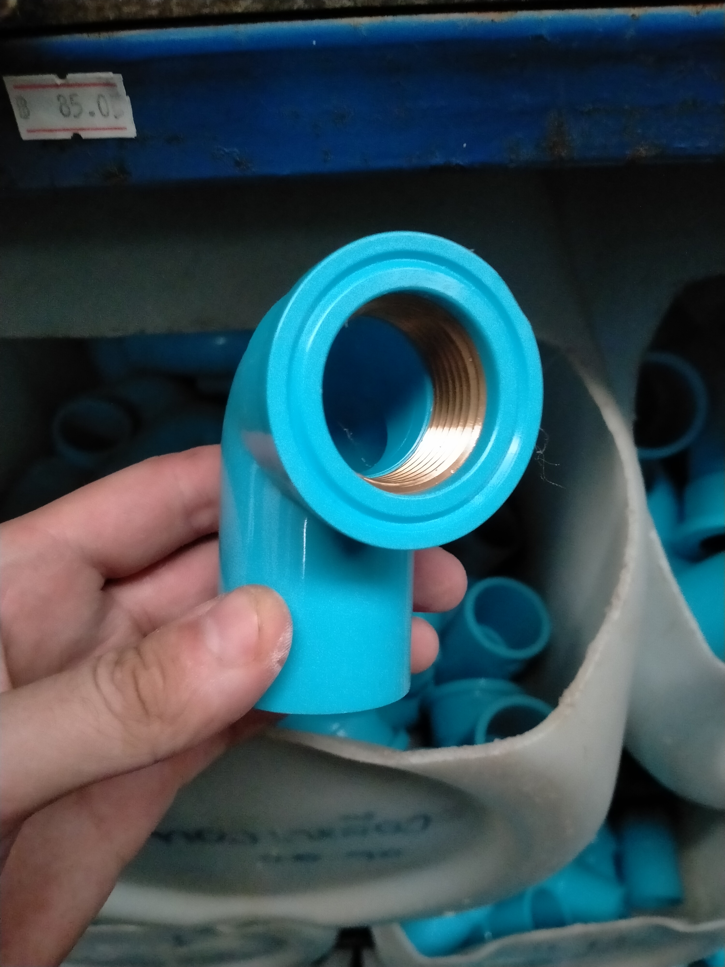

BV,  Да, вы правы, у местных такое соединение достаточно распространено. Тем не менее, для меня до сих пор загадка почему для них нормально оставлять такой вывод в пластике, хотя у них есть и с латунью внутри. Фотографии прилагаю. А по поводу инструментов, огромное спасибо, закажу на местных маркетплейсах для будущих работ. К сожалению в трёх магазинах показав им фото и попытавшись объяснить что мне нужно, получил ответ в духе "у нас такого не было никогда". В связи с этим вопрос: могу ли я, отпилив повреждённый угловой фиттинг сразу же на него приделать новый, но с латунью внутри? Или лучше будет сделать так: Труба 1/2"->простой уголок 1/2"->небольшой кусок трубы 1/2->прямой фиттинг с латунью в нем1/2?IMG20261003171328IMG20261003171353

ВТБ!,  В старой, к сожалению да. Там буквально если сравнивать с магазинным, слизано почти вполовину. Как я фумленту не мотал, при вкручивании крана, все равно вода хоть и понемногу но капает.

Насчёт резьб в пластике... Опыт разных дачных поливочных приблуд, и ПНД водопровода....
Наружняя резьба - особых проблем нет, а вот внутренняя - чуть больше уплотнителя и хрусь - трещина. И у нас и мороз бывает... пустое без воды может хруснуть позже. Даже делал колхоз - поверх хомут.
Уплотнение фум лентой может капельно течь... Лучше сантехнить со смазкой, и не мотать много. Если уж фум, то толщина 0.2 и мотать "канатиком", типа "изолентой" мотать сложнее и не нужно вовсе.

BV,  Спасибо всем за советы, но в виду отсутствия времени на ожидание дополнительных инструментов, просто (на самом деле не очень), раздолбил стену, отрезал старый фиттинг и приклеил новый. С новым фиттингом с латунной вставкой внутри, прикрученный кран держит давление и не капает ни из каких щелей. В заключение, делюсь изображением гомункула который был обнаружен у товарища в квартире. IMG20261004181537
