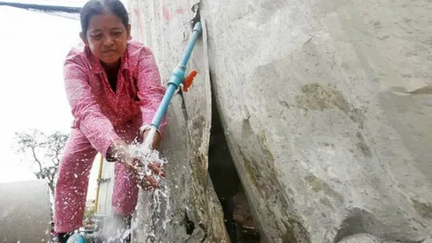

На Пхукете нет озона. Не справится без ремкомплекта.
Там есть: Screenshot_20261002-203113

ТС говорит про некий установленный им латунный фитинг, про то что он решил всё выкрутить некоей морковкой и вкрутить кран без него. А на фото некий пластиковый выход с резьбой. Вы говорите про некий ремкомплект. Ничего не понятно.
Там ещё и покрашено некой голубой краской. Некий материал (то ли ПВХ, то ли ППР) некоего цвета (внутри вроде бы тоже голубой). В то же время, в Таиланде действительно трубы зачастую такого цвета: image Клеевые, наверное. Тогда резьба, видимо, и без металлической вставки могла быть.

BV,  Хотел бы сказать огромное спасибо всем кто отписался в этой ветке, независимо от того, был ли это ценный совет или просто обсуждение.Постараюсь ответить на ваши вопросы.1.Латуни внутри этого пластикового фиттинга не было.Почему изначально туда в стену вмуровали голый пластик для меня величайшая загадка.2.Да, ответивший в ветке указавший на мое отсутствие понимания в общем то смысле прав, несмотря на мой скромный опыт работы слесарем КиП, я не обладаю достаточной квалификацией и опытом.Однако, прилагаю фото того фиттинга который был приобретен в ближайшем магазине для "удлинения" крана. ![ссылка удалена] 3.Как я понял в ходе местных изысканий, трубы здесь не паяют, а склеивают на особый клей, который слегка подплавляет пластик и скрепляет его между собой ![ссылка удалена]
  1. Выплавлять латунь в пластик при помощи специнструмента звучит как хорошая идея. Однако, если быстрее и проще раздолбать стену и отсоединить повреждённый участок и заменить его на нормальный с латунной вставкой, то могу ли попросить совета о том как это лучше сделать без сопутствующего ущерба или поисковики в помощь?
  2. Да, трубы для сантехники здесь действительно изначально из синего пластика, хотя и за редким исключением встречаются зелёные.
  3. Да, здесь есть аналоги озона и Вайлдберриз на которых можно поискать необходимый инструмент, однако доставка может занять неопределенное время, а ремонт необходимо провести оперативнее.

Прикрепляю фотографию латунного фиттинга приобретенного для удлинения крана в ближайшем сантехмагазине. И клея для труб. IMG20261003120733IMG20261003120910

WeNik,  У вас именно ПВХ. Здесь он применяется практически только для бассейнов.

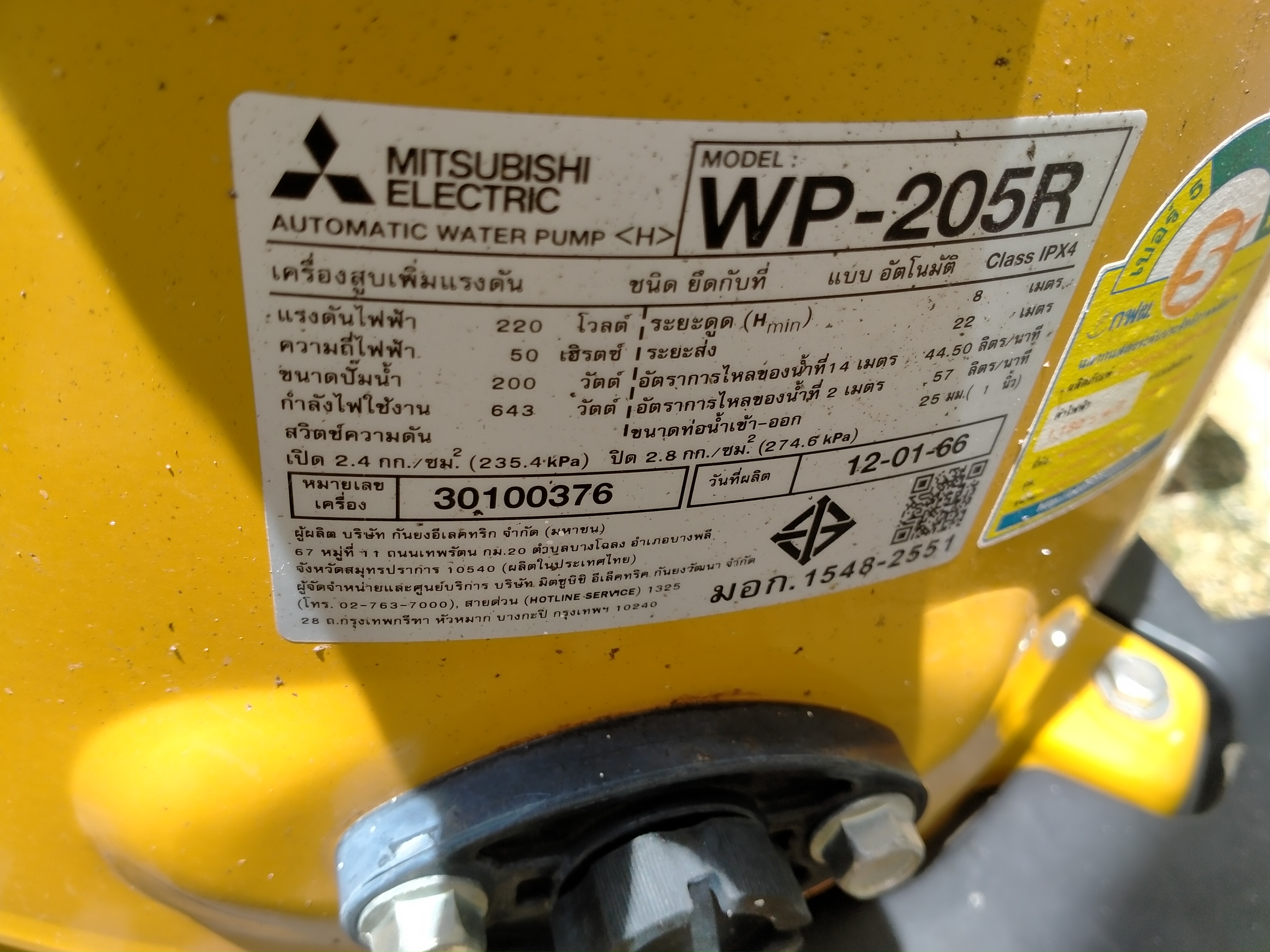

Какое там давление, в этом кране?
Если небольшое...
Нужно сверло для ПП, ПВХ ( "озон") диаметром 20. Высверлить испохабленное внутри Вклеить кусок трубы.
Нужен спец метчик для нарезки резьбы в пластике (озон).
Вместо фум - для вас лучше сантехнить.
Сообщений: 140219
03.10.2026 в 09:01:16
Ну или... Такой же фитинг - обезжирить внутри трубу намазать клеем и вкрутить.

BV,  IMG20261003130756Согласно данным с насоса стоящего буквально за стенкой от этого крана: Включение: 2.4 кг/см² (235.4 кПа) Выключение: 2.8 кг/см² (274.6 кПа) Плюс, дом двухэтажный, поэтому рискну предположить что высокое.IMG20261003130750IMG20261003130753
