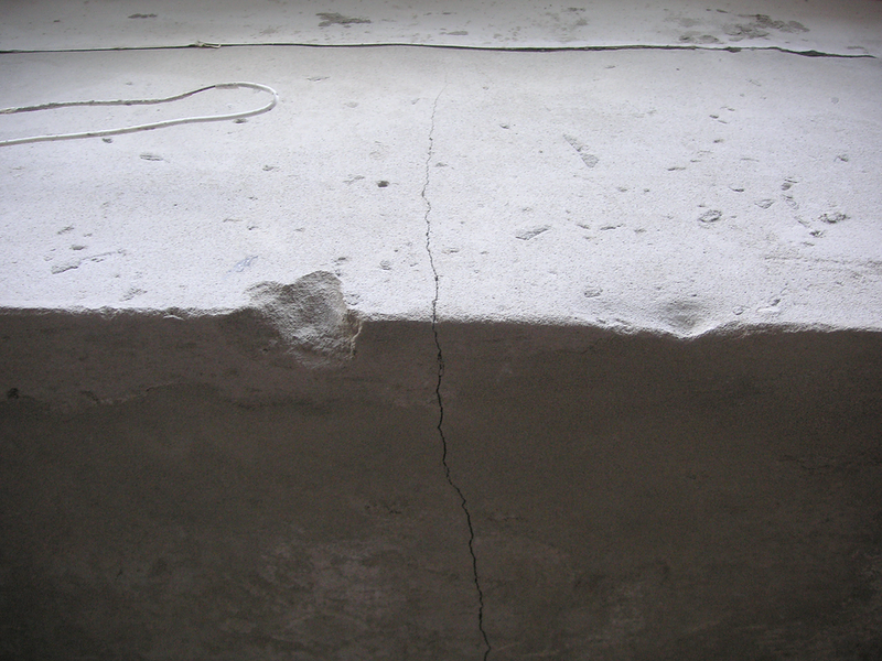

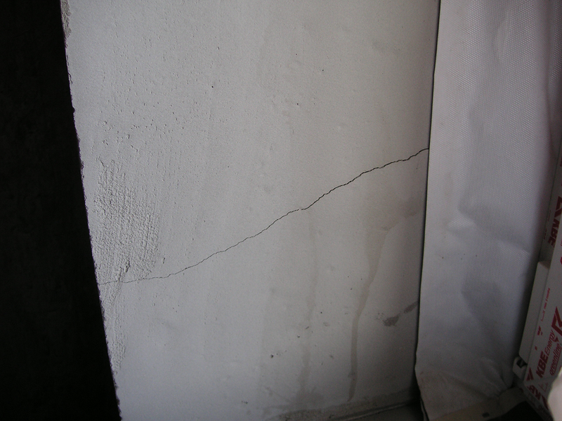

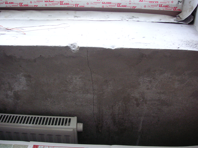

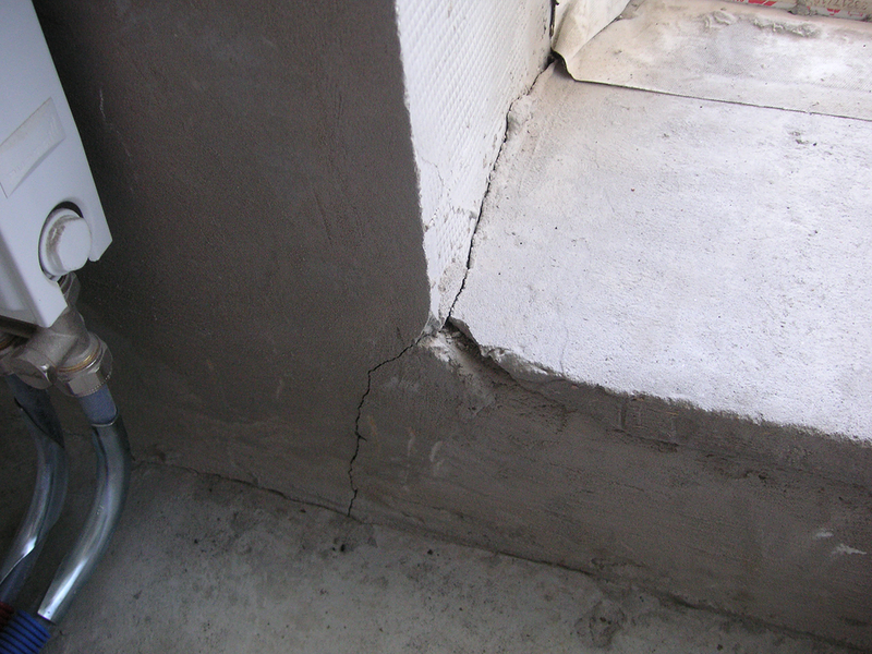

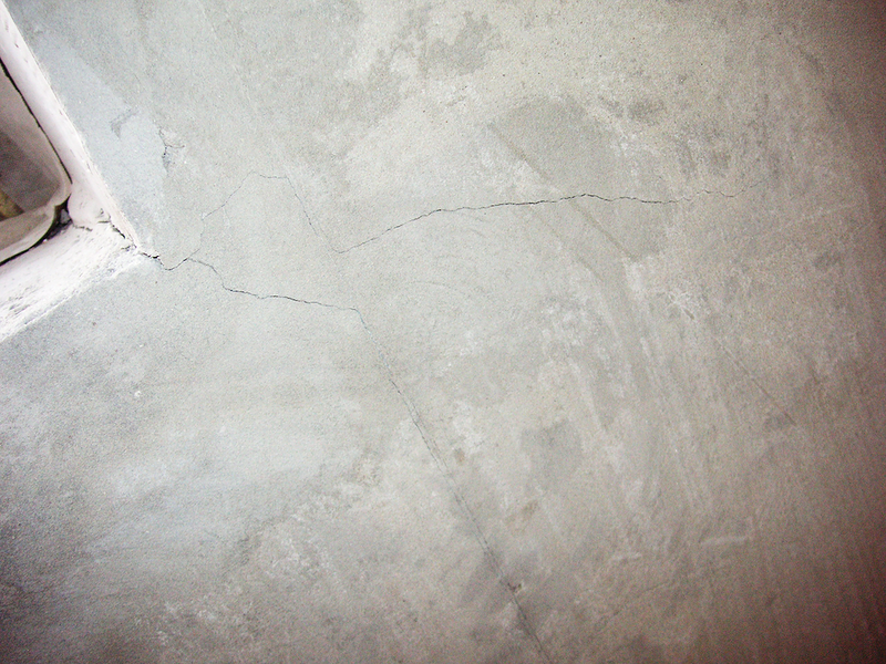

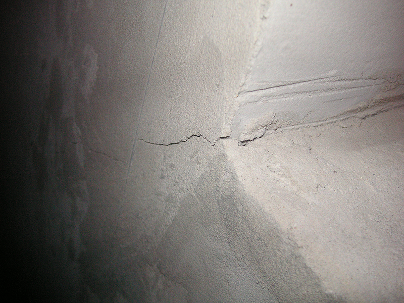

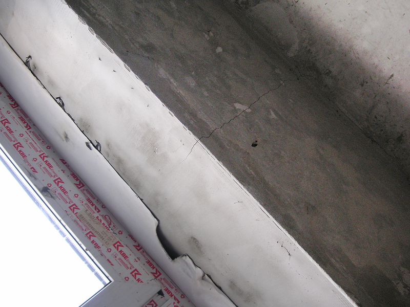

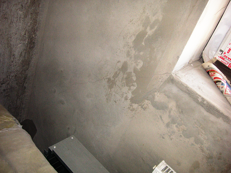

А. Внешняя стена от застройщика. Толстая (сантиметров 60). Снаружи облицована кирпичом. Внутри — цементная штукатурка. Дом — новостройка, примерно год от роду. На этой стене преимущественно от окон и проемов пошли трещины: в углах (наиболее заметные), сверху, снизу и по бокам. В некоторые из них реально дует с улицы. Ниже на фото несколько примеров:
Угол окна
Верх окна
Угол другого окна
Низ окна
Ещё один угол
Боковая сторона окна (одна из трещин, идущих параллельно лесенкой)
Угол балконной двери

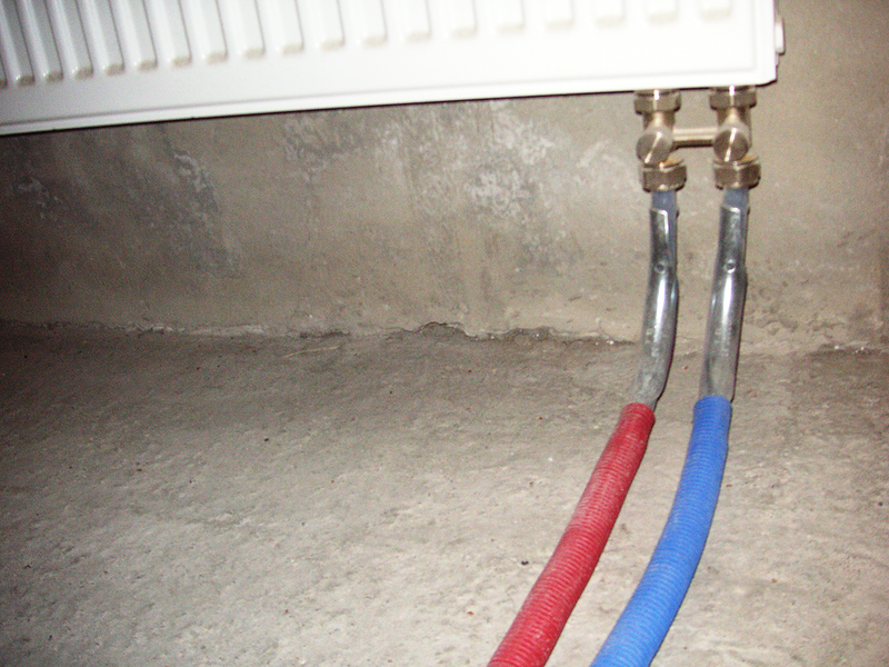

Б. Ну и, чтобы два раза не вставать: практически по всему периметру примыкания этой стены к полу имеются полости/пустоты, из которых легко (буквально пальцем) выкрашивается порошкообразное содержимое. Насколько глубоко они простираются — даже не знаю (боюсь трогать). См. фото ниже:

ivan.go, Стандартная новостройка, дом даёт усадку. Плюс строители косячат, когда закладывают проемы стен и фасадов между пилотами монолита. Чуть меньше сетки и арматуры, не смачивают плиту перед кладкой раствора для пеноблока. Лепят на пыль и строительный мусор. Не соблюдение технологии приготовления раствора. Теперь это все на вас при отделке.
Hitgher
Hitgher
Регистрация: 12.04.2015
Сообщений: 4090
16.02.2017 в 04:47:00
ivan.go, Могу скинуть фото сделано квартиры на филях, через 8 месяцев. Хотя при отделке и сетку под штукатурку кидали и стеклохолст на бетон те, все равно порвало по углам на проемах и примыкания пеноблока к монолиту.

Подобное в новых домах не редкость.
  • Мы отбили всю штукатурку, выяснилось, что кривизна наружной кладки аж до 7 ми см, на высоту этажа. Плюс пустоты между блоками по 3 - 4 см. Элитные дома, Доминьен, кстати. Ясен перец, сифонило с улицы, хорошо что воробьи не залетали )
  • Заштукатурили. Потом подумали, и пеноблок 5 см по всему периметру наружных стен положили. И правильно. У соседей зимой холод, потом грибок, у нас, нет )
  • Снаружи альпинисты от застройщика что то там колдовали, по оч убедительной моей прозьбе. Сами они нет, не хотели

ivan.go написал: Меня сейчас больше интересует «Что делать?»
Ремонт делать. Щели в стенах расшить и запенить, потом отделка.
Трещины по периметру пола это нормально, их тоже можно запенить, замоноличивать раствором их не надо.
AndyMirror, спасибо! Я так и сделаю. Надеюсь, новые трещины плодиться не будут.

ivan.go, Хочется побыстрому исправить вылезшие косяки? Или радикально, для себя сделать, чтобы не возвращаться к этой теме? Такие проблемы- классика жанра в новостройках! Кладка фасадных стен пеноблоками- между швов клеевого раствора почти нет; клей низшего качества; блоки запилены и уложены "абы как"; о грунтовке штукатуры даже не слышали, грунтуют водой; и т.д. Можно конечно как уже отметил AndyMirror расшить трещины и заделать. А можно вдохнуть поглубже- и одну из стен очистить от "штукатурки" и посмотреть, что за ней твориться... И исходя из этого делать выводы о дальнейших движениях. Кстати! Усадку новостроек никто пока не отменял... :( Это я к тому- стоит ли сейчас заморачиваться глобально?

Заморачиваться глобально надо именно сейчас, для себя любимого. А не потом, когда электрика, батареи, подоконики, малярка и плинтуса на этих стенах будут. Иначе потом заново капремонт получится :a
