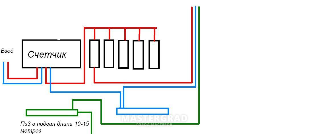

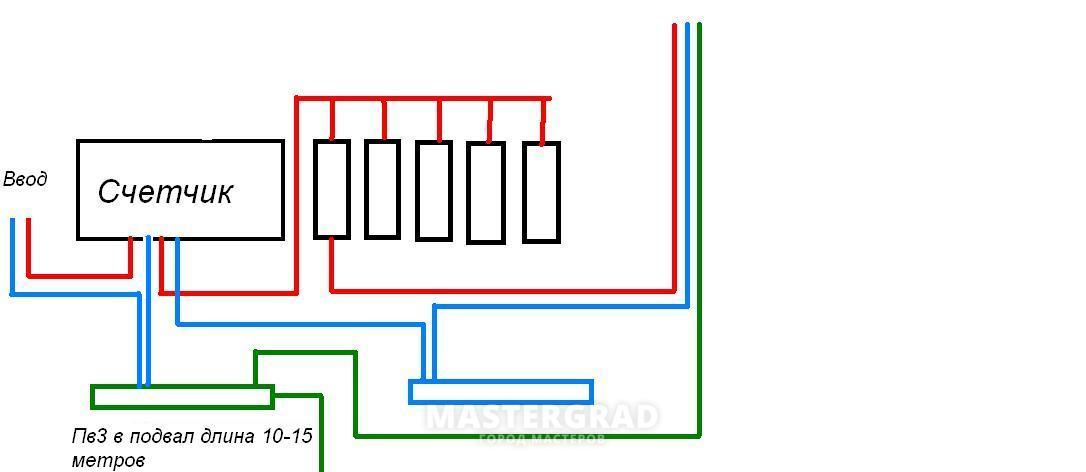

Грэй написал: подключение к любой железяке в квартирном щите многоквартирного дома равно объединению с нулем, что противоречит требованиям ТТ; а топикстартер замышлял подключить его куда нибудь в щите)))
Не касаясь вопросов, поднятых выше, взгляните блин на схему ТС из самого первого сообщения:
Тут разве где-то нарисовано "объединение с нулем"? И как вы собираетесь раздать это по ризеткам, если не из шины ПЕ щетка в квартире, куда заходят все жовто-зеленые проводочки? :)

Radio, а здесь > блин нарисовано :)

Грэй написал: а здесь нарисовано
Грэй, и чо?.. :) Оба случая реализуются в щите, вас же именно слово щит смущало.
Интересно, куда по-вашему можно подключить заземление мимо щита? К ближайшей розетке? :)

Radio написал: Интересно, куда по-вашему можно подключить заземление мимо щита? К ближайшей розетке?
Вот именно, к ближайшей розетке! -я уже говорил, что ТТ можно реализовать не заводя заземление в щит. При ТТ Шину заземления можно расположить в распредкоробке, в любом удобном месте. Но не это главно . Главный вопрос, который меня интересует - у него две картинки, на какой картинке способ подключения лучше, правильнее?

Грэй написал: Вот именно, к ближайшей розетке!
И? Куда потом? На остальные розетки не надо? :)
Грэй написал: я уже говорил, что ТТ можно реализовать не заводя заземление в щит. При ТТ Шину заземления можно расположить в распредкоробке, в любом удобном месте.
Для этого нужно, чтобы в эту распредкоробку сходились все электрические цепи квартиры, у которых есть проводник PE, а количество таких цепей может исчисляться десятками. Мне известна лишь одна такая "распредкоробка" - квартирный щиток. :) Если только не рассматривать допотопные схемы на одном автомате, ну так они и без ПЕ.
Грэй написал: у него две картинки, на какой картинке способ подключения лучше, правильнее?
Почитайте тему, тут было много мнений и даже документов. :)
