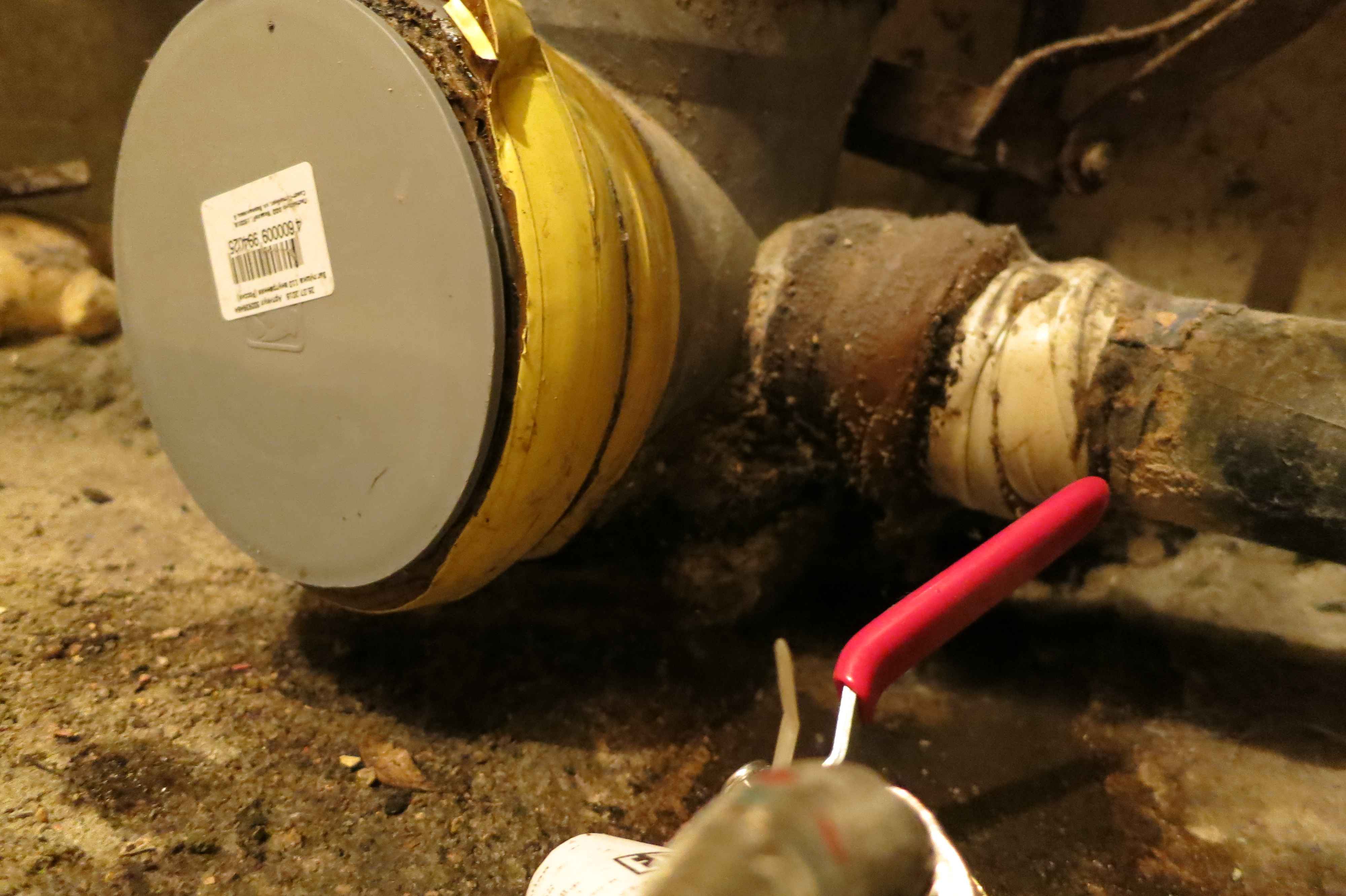

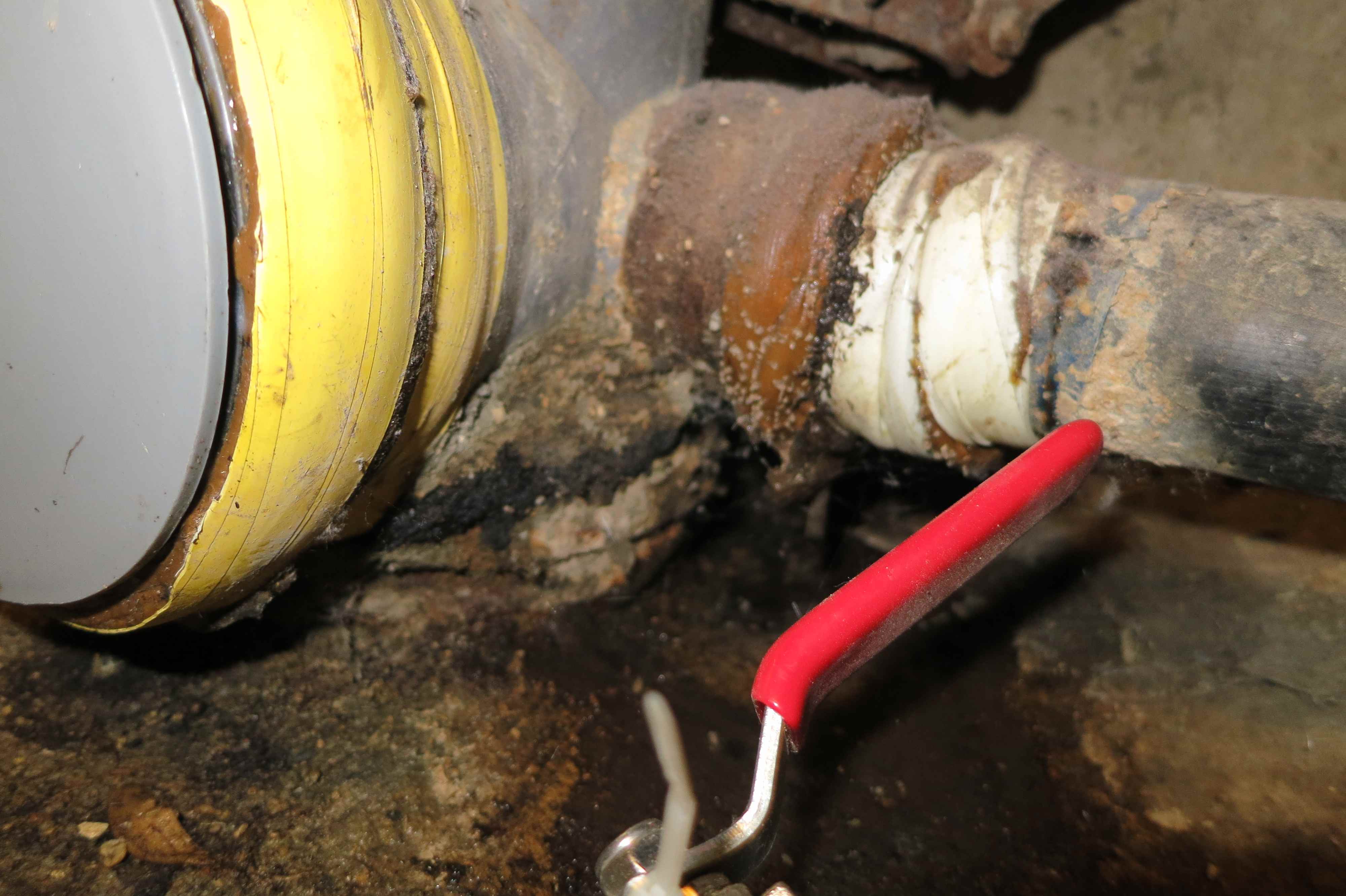

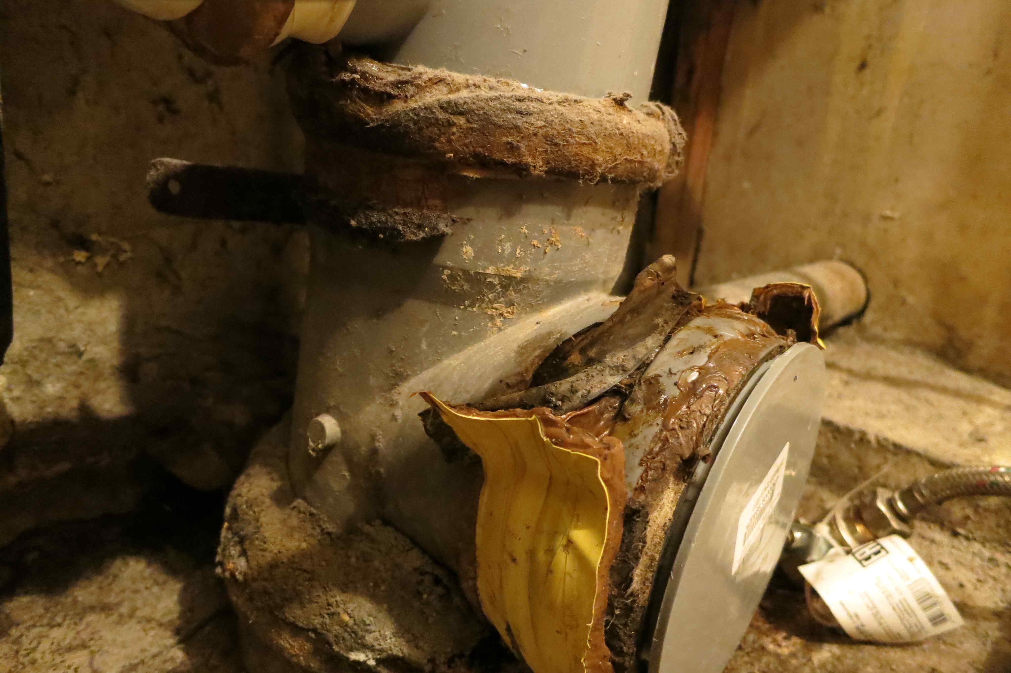

Доброго времени уважаемый форумчане! Замучал 110стояк и Жилищник района Ясенево (ЖЭК).
Хочу сделать как нужно.
Возникли 2 вопроса по кан. стояку и переходу в подвал (1 этаж):
  1. 110 тройник криво стоит в некоей трубе - то ли чугун, то ли сталь. Старый тройник сифонит из всех 3 стыков, трещин вроде нет. Стоит криво под углами в двух плоскостях. До этого старая черная крестовина лопнула. Как ПРАВИЛЬНО загерметизировать переход тройника на трубу из подвала?
Сейчас этот стык держится (и дышит) визуально на: изоленте, герлене, дерьме и цементе.
  1. Несоосность подвальной трубы и 110 стояка. Убрать игрой трубы не очень ясно видится - разные уровни и завалы труб сверху и в подвал. Может какой-то эксцентрик 110 есть или полужесткая муфта? И сверху еще 8 этажей.

Всю эту нижнюю часть убрать, у вас с первым тройником не понятно что , трещина, лопнул, и второе из тройников пластиковых труба выходит чугунная, сопряжение плохое, вот у вас всё сифонит, бежит и т.д. Замените вашу полностью на пластиковую, начиная с подвала. Возьмите крестовину двух плоскостную 110х110х50х50х90 около 200 рэ
