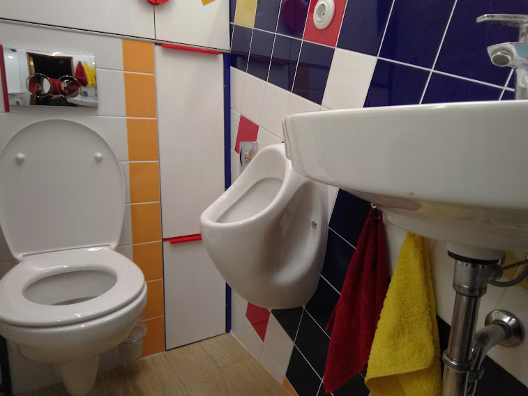

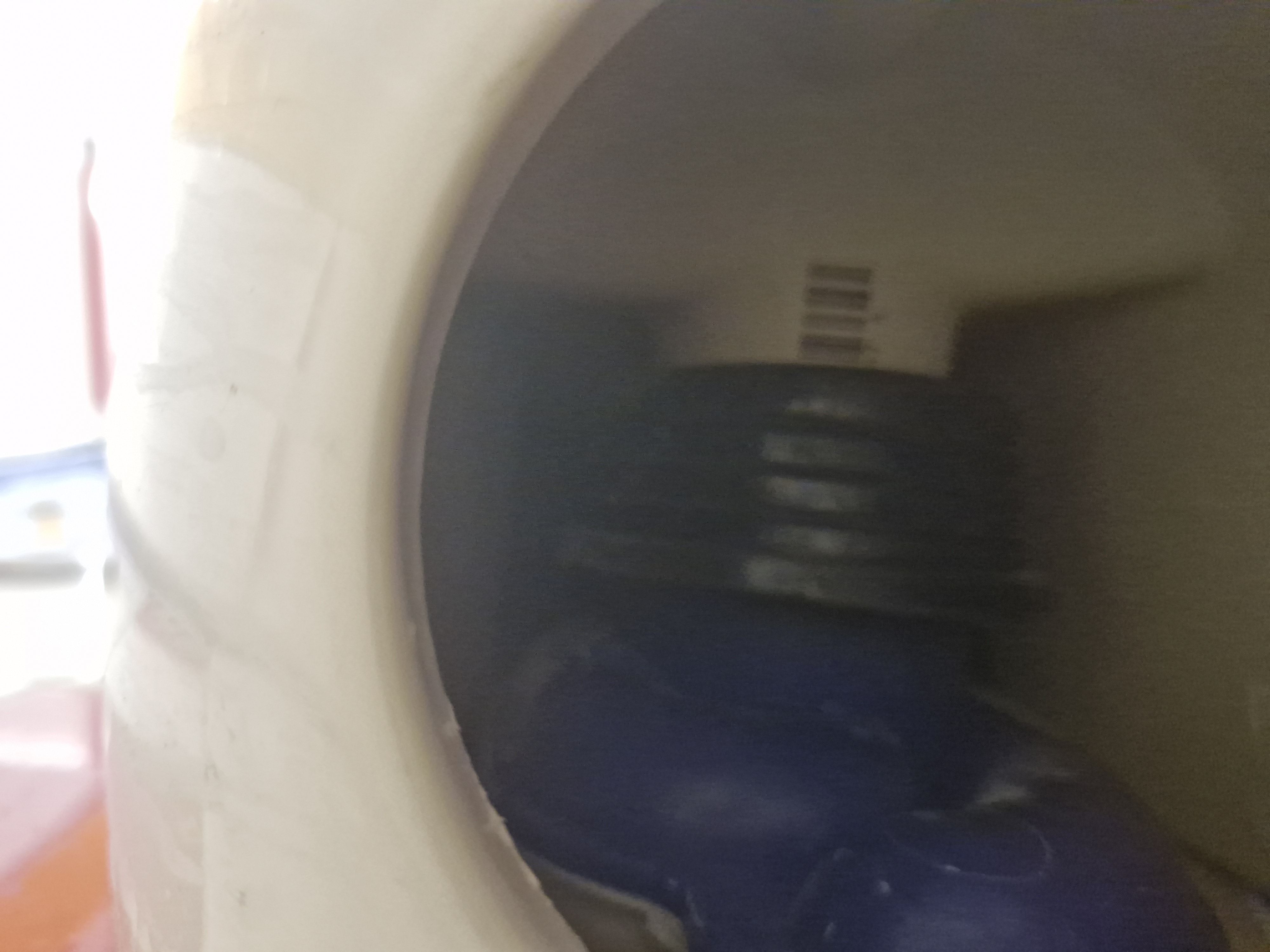

Стал постепенно, в течение нескольких часов осушаться гидрозатвор писсуара.сифон вроде бы сухой, не протекает.при сливе воды из других приборов не срывает.не могу понять, в чём может быть причина.image1000049062

19.06.2026 в 08:09:15
Второе фото - это что за ракурс?

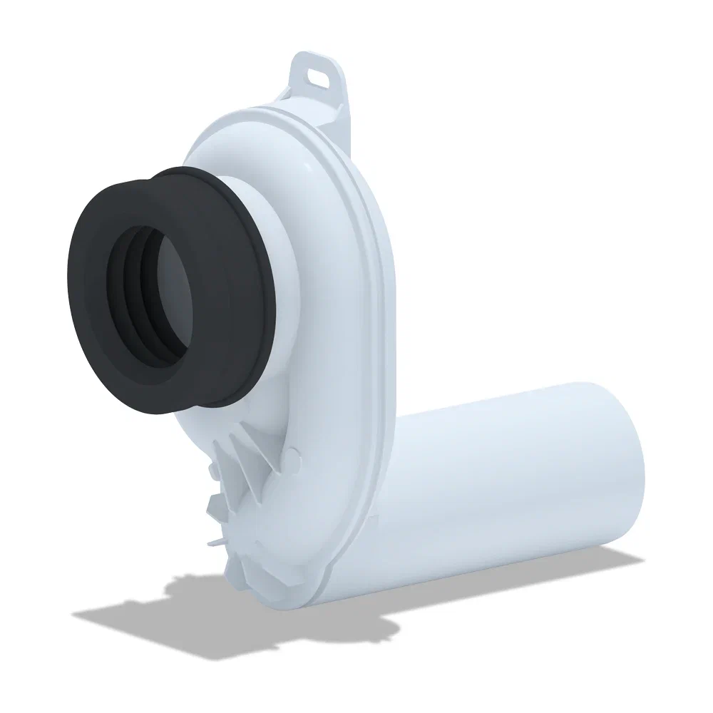

Вадим М
Вадим М
Регистрация: 09.03.2011
Сообщений: 9935
19.06.2026 в 08:37:41
pool написал 19.06.2026 в 08:09
Это снизу. Сифон в писсуаре. Вот такого типа: image

Сообщений: 139858
19.06.2026 в 10:57:28
Вадим М написал 19.06.2026 в 00:51
Чем фото писсуара ....вместо информации о этаже/этажей, схемы канализации вквартире и высоты водяного затвора сифона писсуара поможет определить причину? ;)
Как измерить величину перепадов давления в канализации всем известно из школьного курса физики.

19.06.2026 в 14:20:21
Вадим М написал 19.06.2026 в 12:07
5 лет работал исправно.
Логично, что изменилось что-то по стояку, что высоты гидрозатвора перестало хватать. Заужение стояка ниже, нарушение вентиляции выше, установка соседями иной сантехники, которая вместо вялого слива теперь дает хороший плотный залп (перечисленное по отдельности или сочетание факторов). Готовы с этим бороться - устраняйте. Не готовы - увеличивайте высоту ГЗ или для этого прибора ставьте аэратор.
