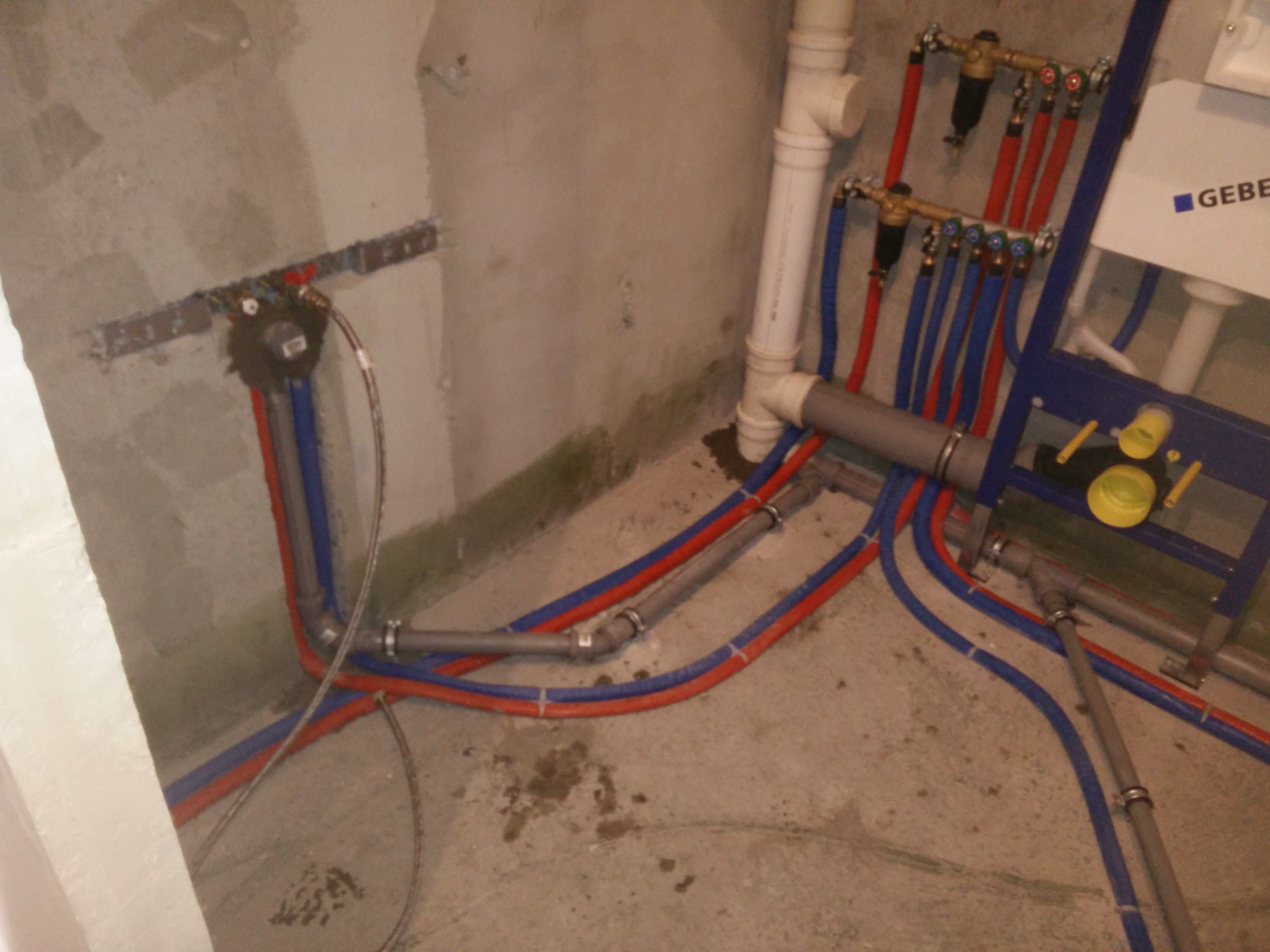

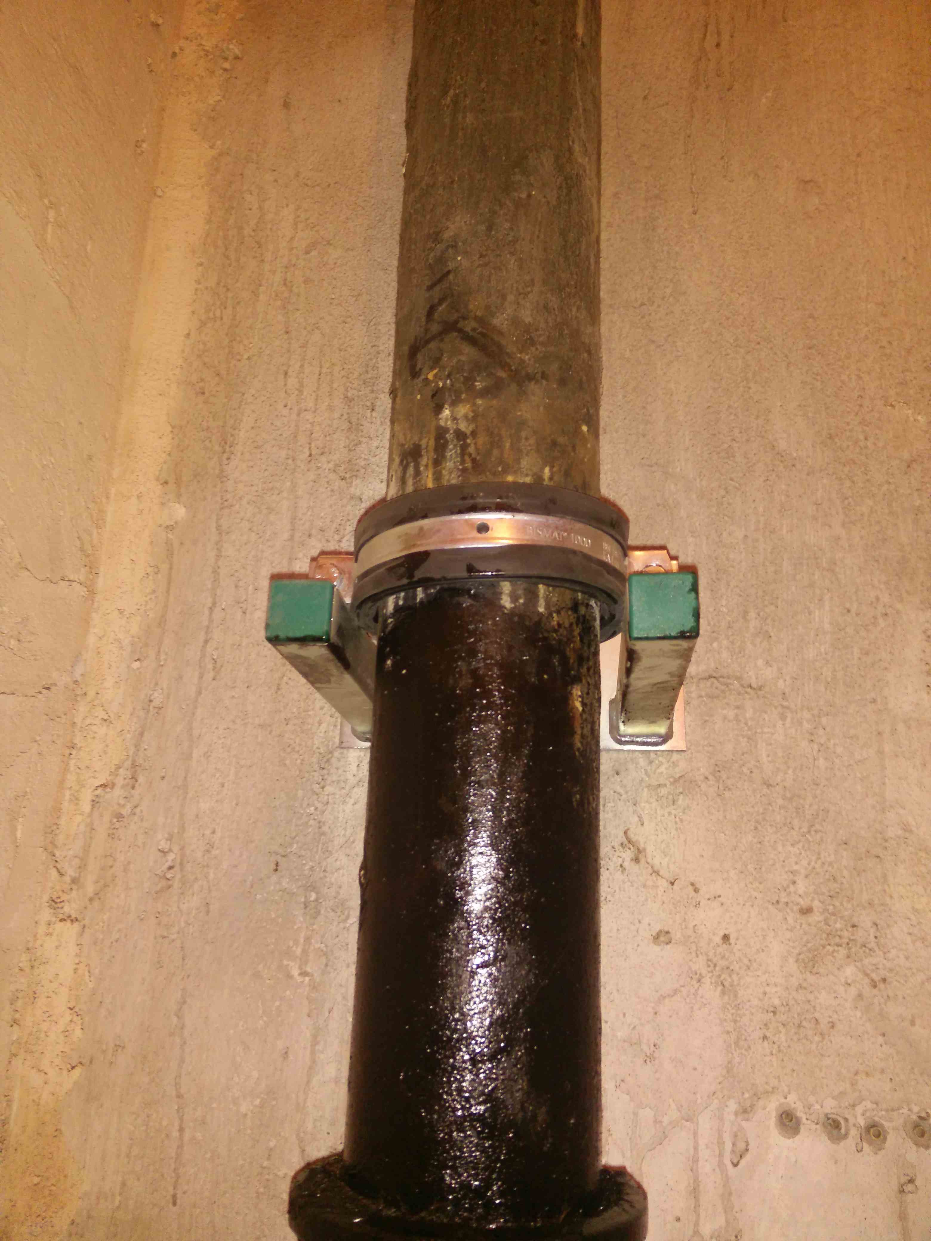

На прошлой неделе делал санузел. Чугунный стояк с сильным смещением от центра туалета и длиннющим отводом для унитаза на крестовине. Также стояк имел механические повреждения.
Чтобы не произошло обрушения при демонтаже, сперва закрепил верхнюю трубу вот таким кронштейном.
Выпускает это изделие компания Walraven. Очень удобное изделие для крепления уже существующего стояка

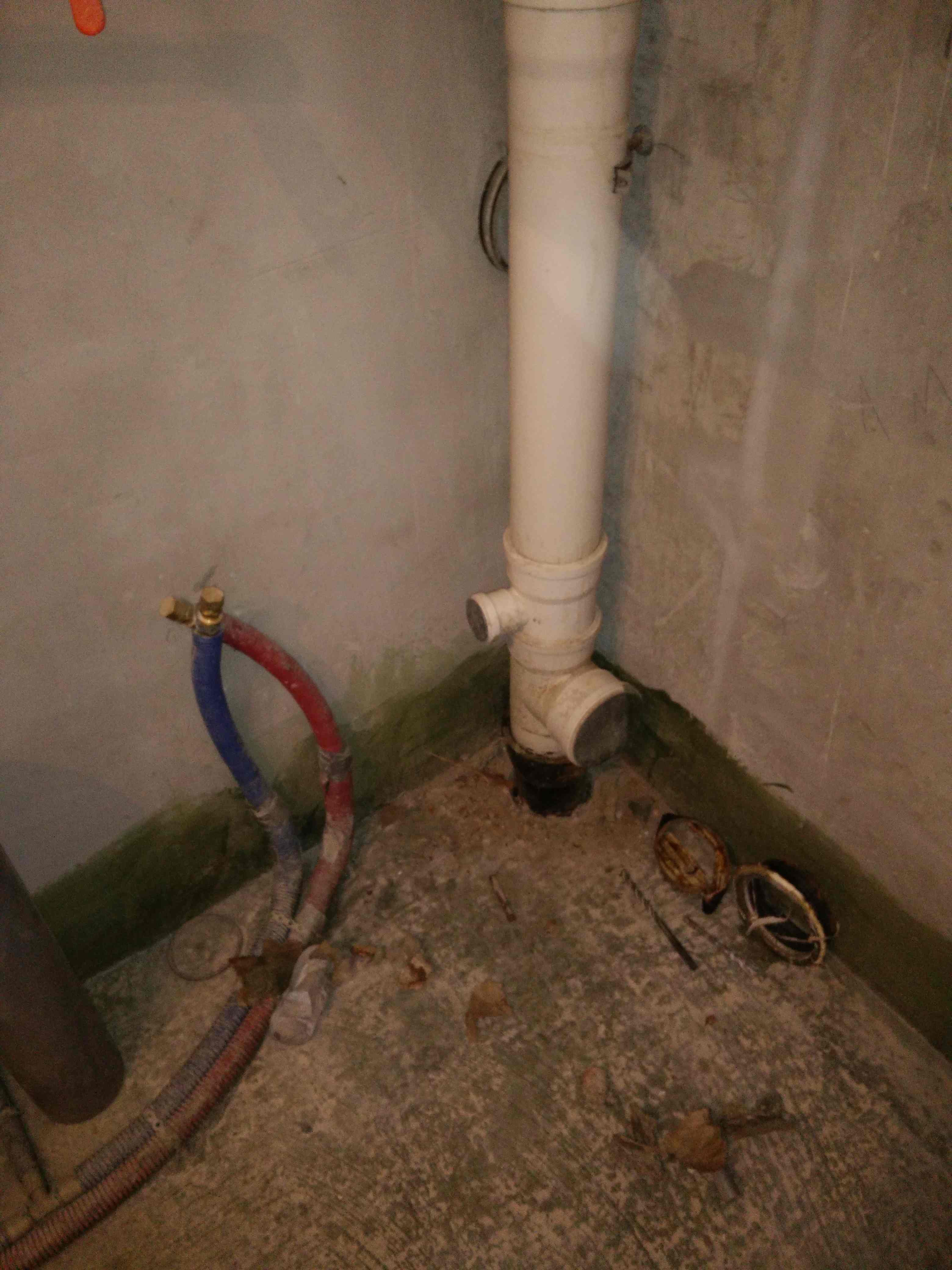

Далее демонтировал подлежавшую замене часть (процесс демонтажа, к сожалению, было не сподручно фотографировать), а затем собрал стояк из новых чугунных деталей

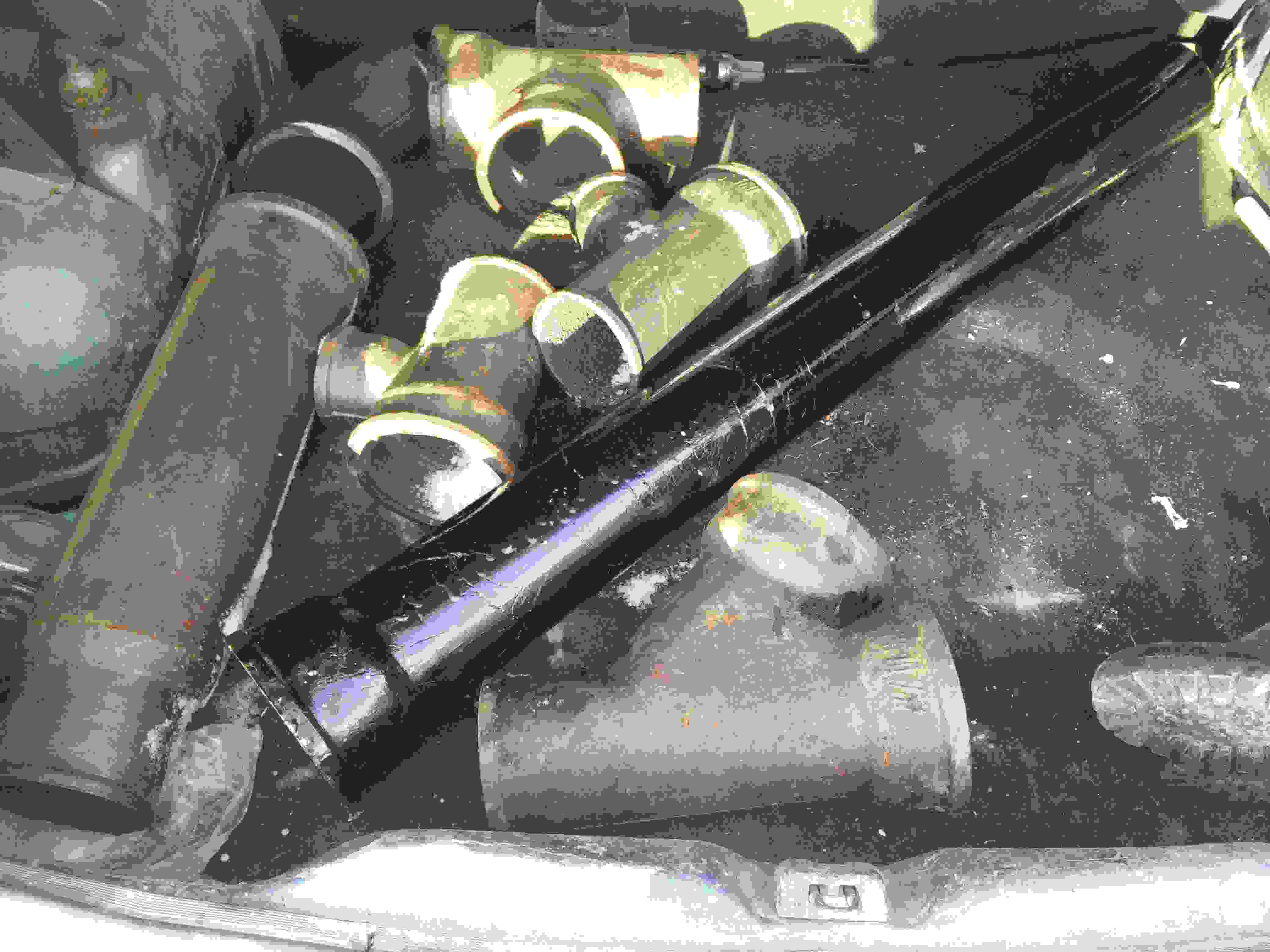

Материалы для сборки были куплены такие:
Это продукция Сукремльского чугунолитейного завода, также известного как АО Кронтиф-Центр. Это старейшее предприятие выпускает продукцию вот уже 270 лет!!!

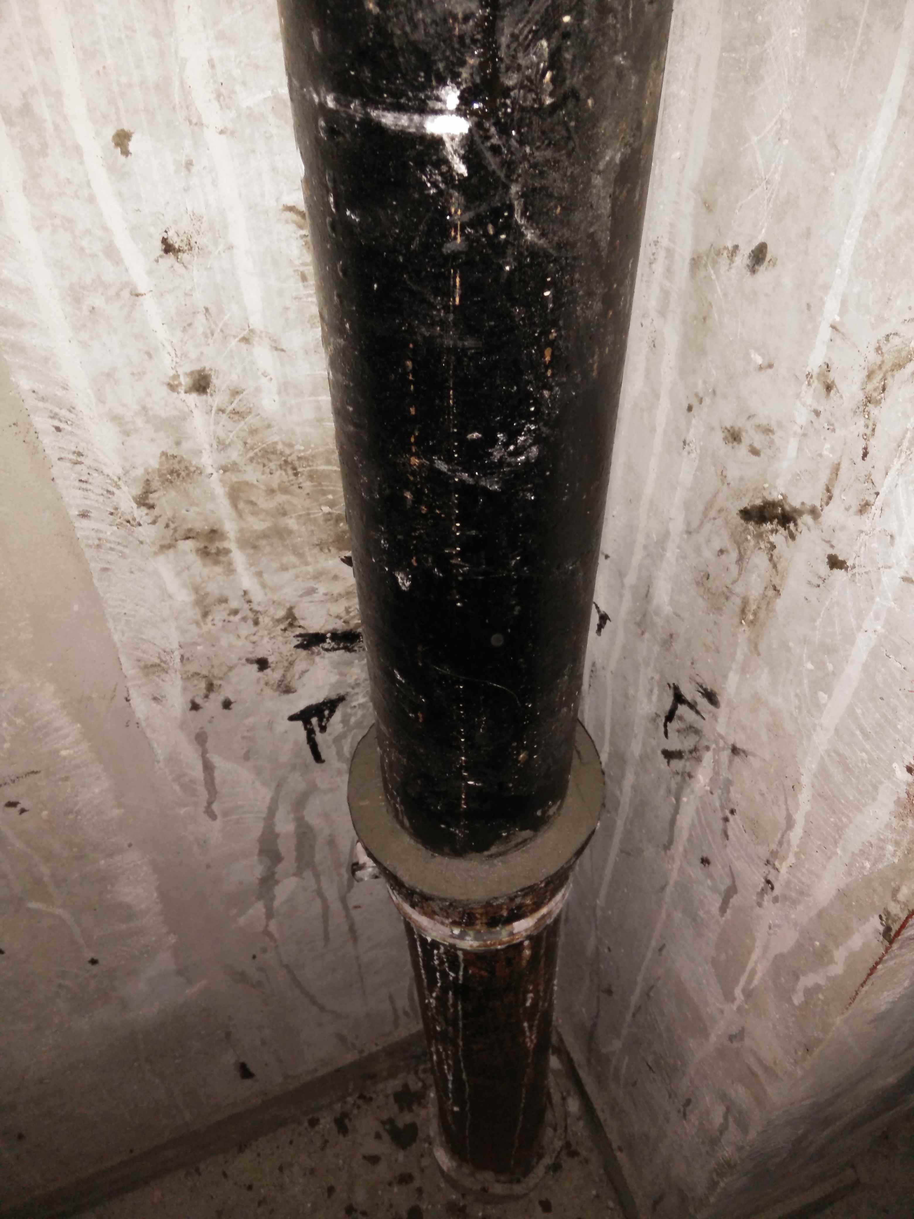

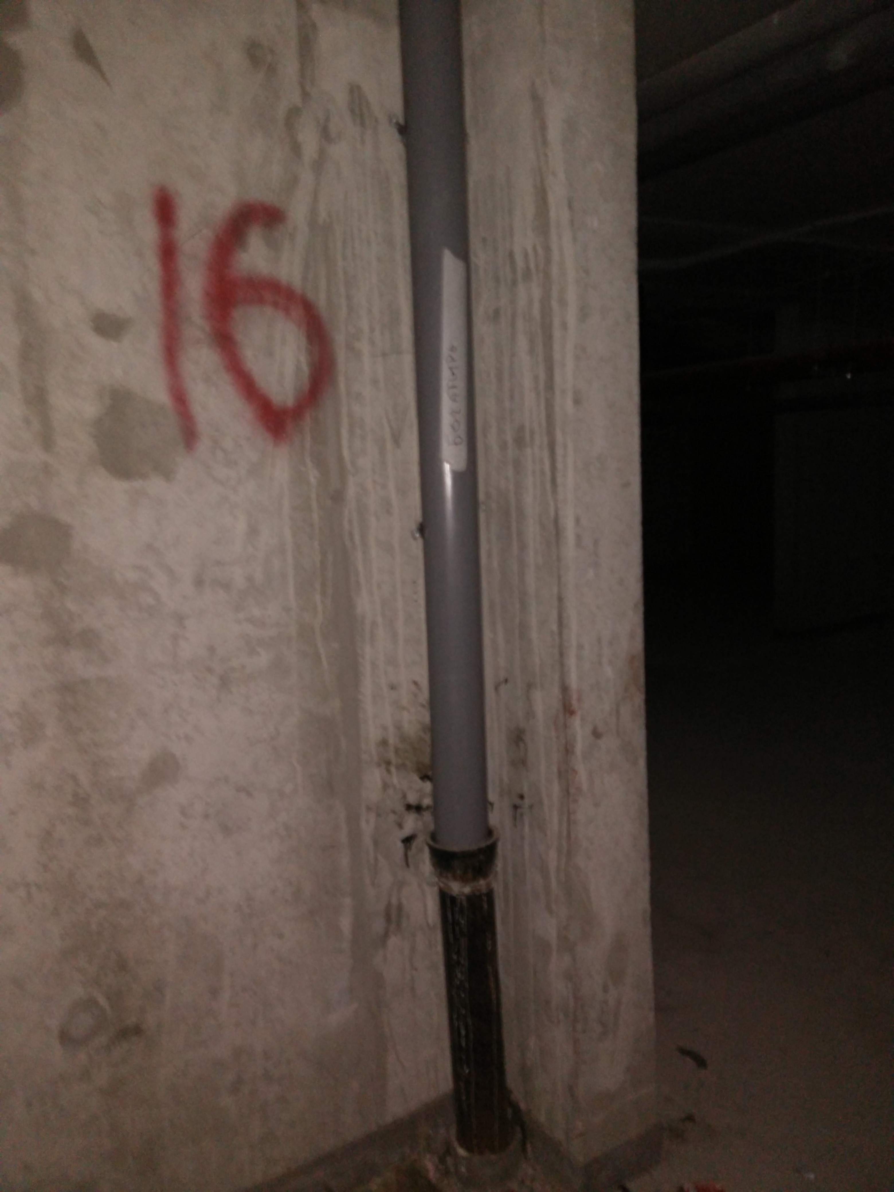

Несколько объектов назад, в начале месяца, производил демонтаж и монтаж чугунной трубы через перекрытие первого этажа в новой высотке на набережной Чёрной речки. Дело в том, что отвод был высоко от перекрытия и мешал нам с заказчиком реализовать наши санитарно-технические планы.
Kranoff
Kranoff
Регистрация: 07.04.2011
Сообщений: 1376
24.02.2017 в 02:35:46

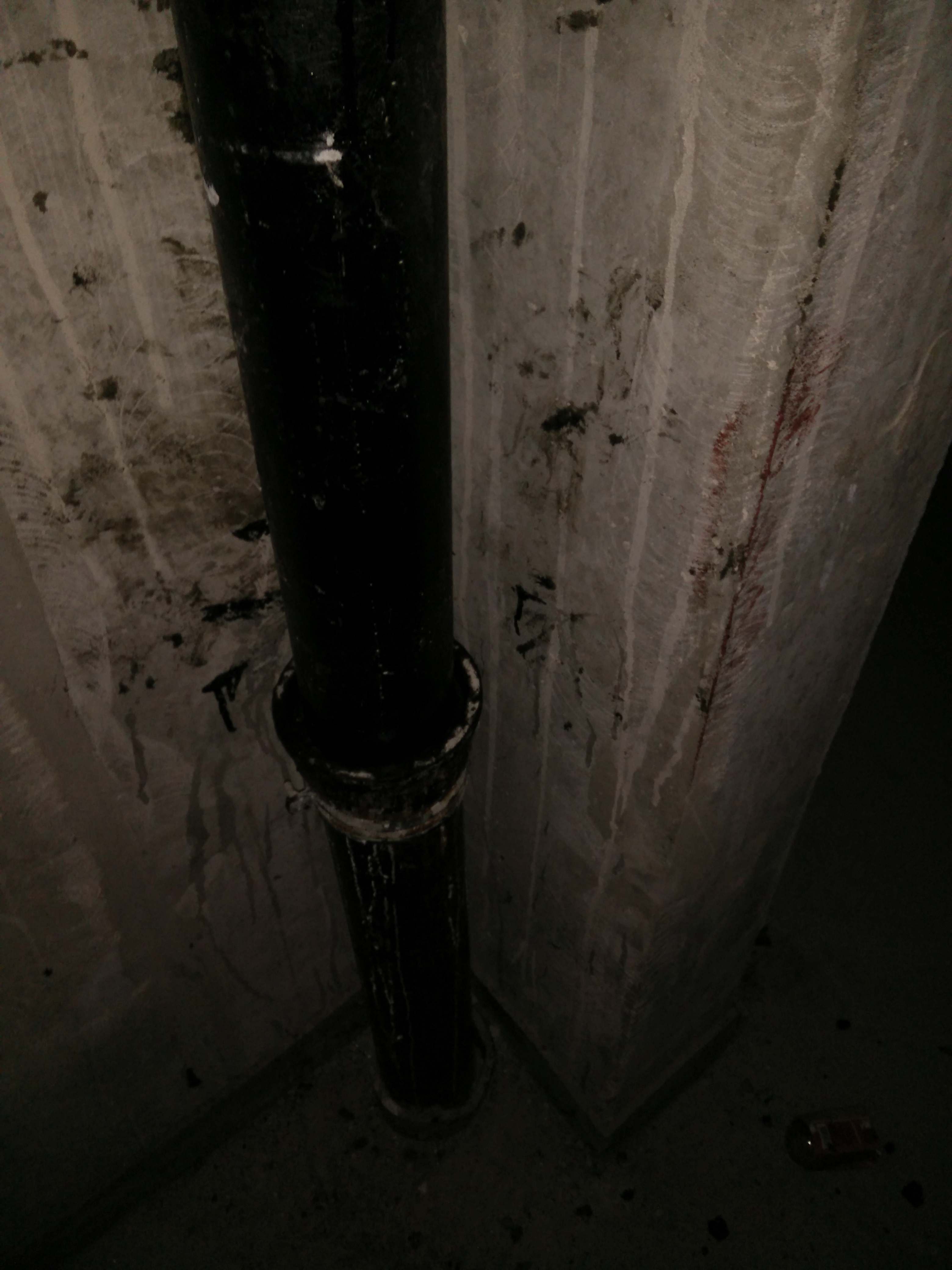

Канализация в технических помещениях и на подземной парковке была выполнена из чугуна согласно противопожарным нормам. Передо мной стояла задача сохранить чугун на тех.этаже в рамках данной работы и в то же время опустить чугунный раструб до уровня перекрытия. Спустившись на технический этаж, я расчеканил соединение стояка
Поднявшись в квартиру, я расчеканил второе соединение и быстро вынул трубу, быстро вставив на её место заранее подготовленную пластиковую времянку.

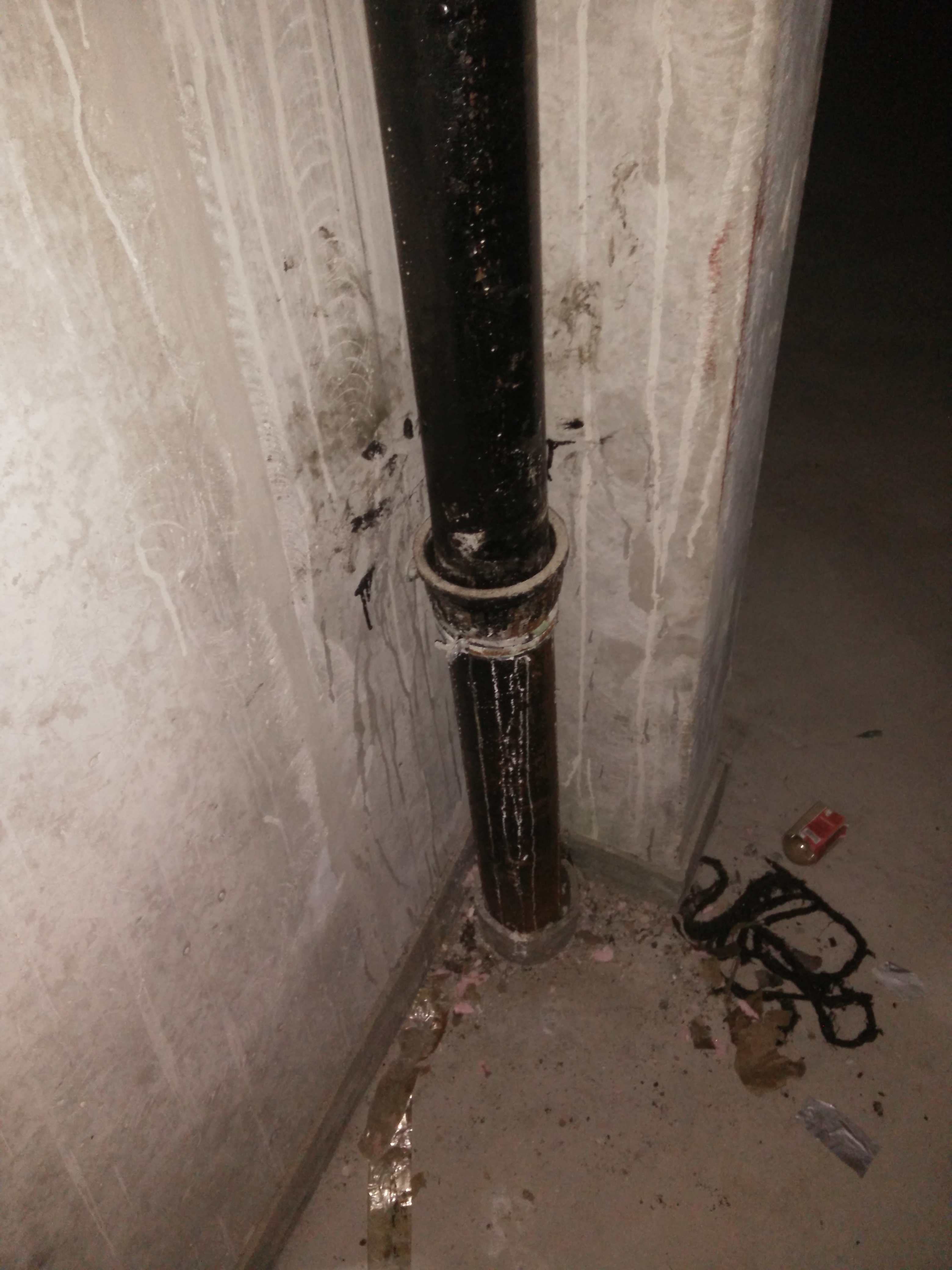

Отрезав от чугунной трубы лишнее, я быстро вынул пластиковую времянку и молниеносно, будто накаченный космический джедай в облике творящего суровое добро бэтмена, точно и неотвратимо вставил лёгкую для таких ребят как я чугунную двухметровую трубу обратно на место, быстрейшим образом подружив её с пластиком куском остендорфа и компенсатора, которые впоследствии заменил на якобы шумопоглощающий пластик. Стык зачеканил прекраснейшей каболкой, сверху заделал несравненным ремсоставом.
Раструб отвода стал на перекрытие, красивейшие трубоартерии и вены разбрелись по местам своего назначения. А победитель-герой за проявленное мужество и смекалку был приставлен к награде почётными красными грамотами с изображением Хабаровска.
