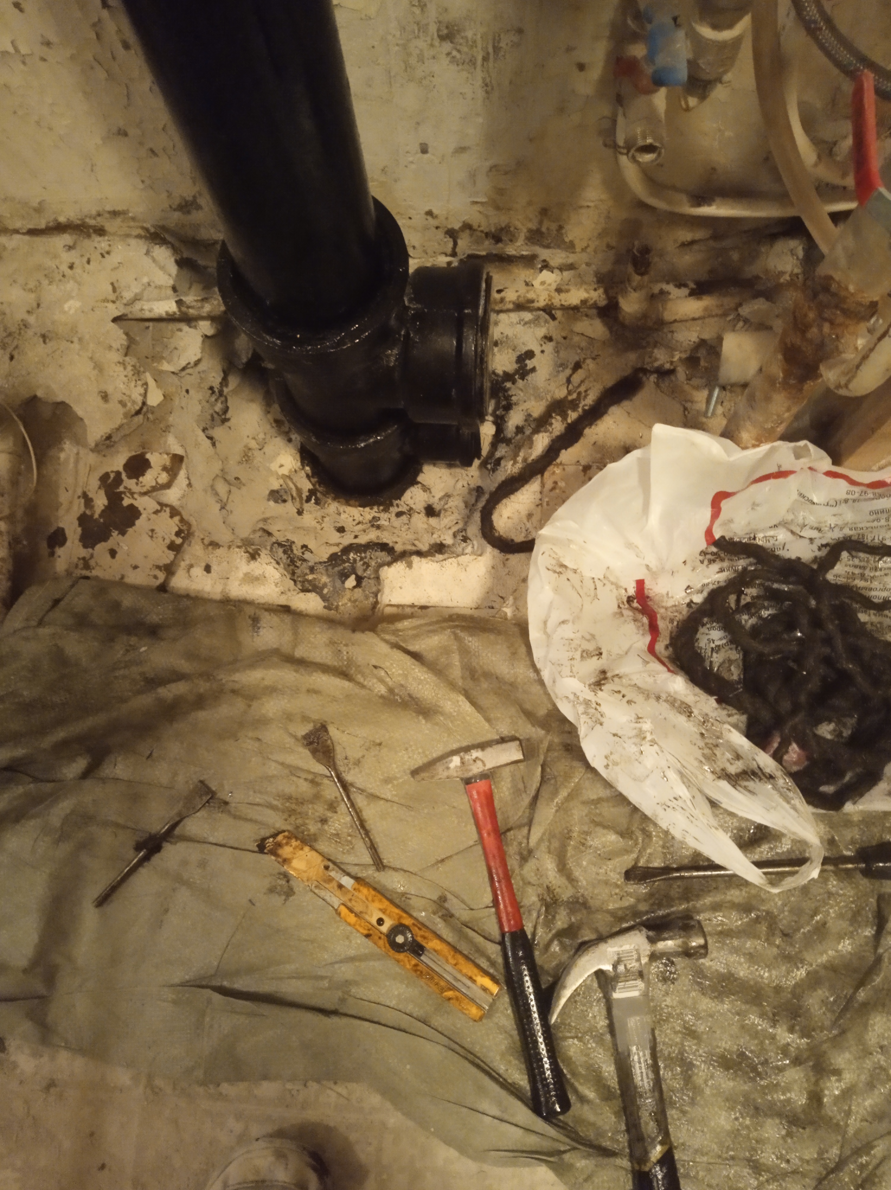

Kranoff
Kranoff
Регистрация: 07.04.2011
Сообщений: 1376

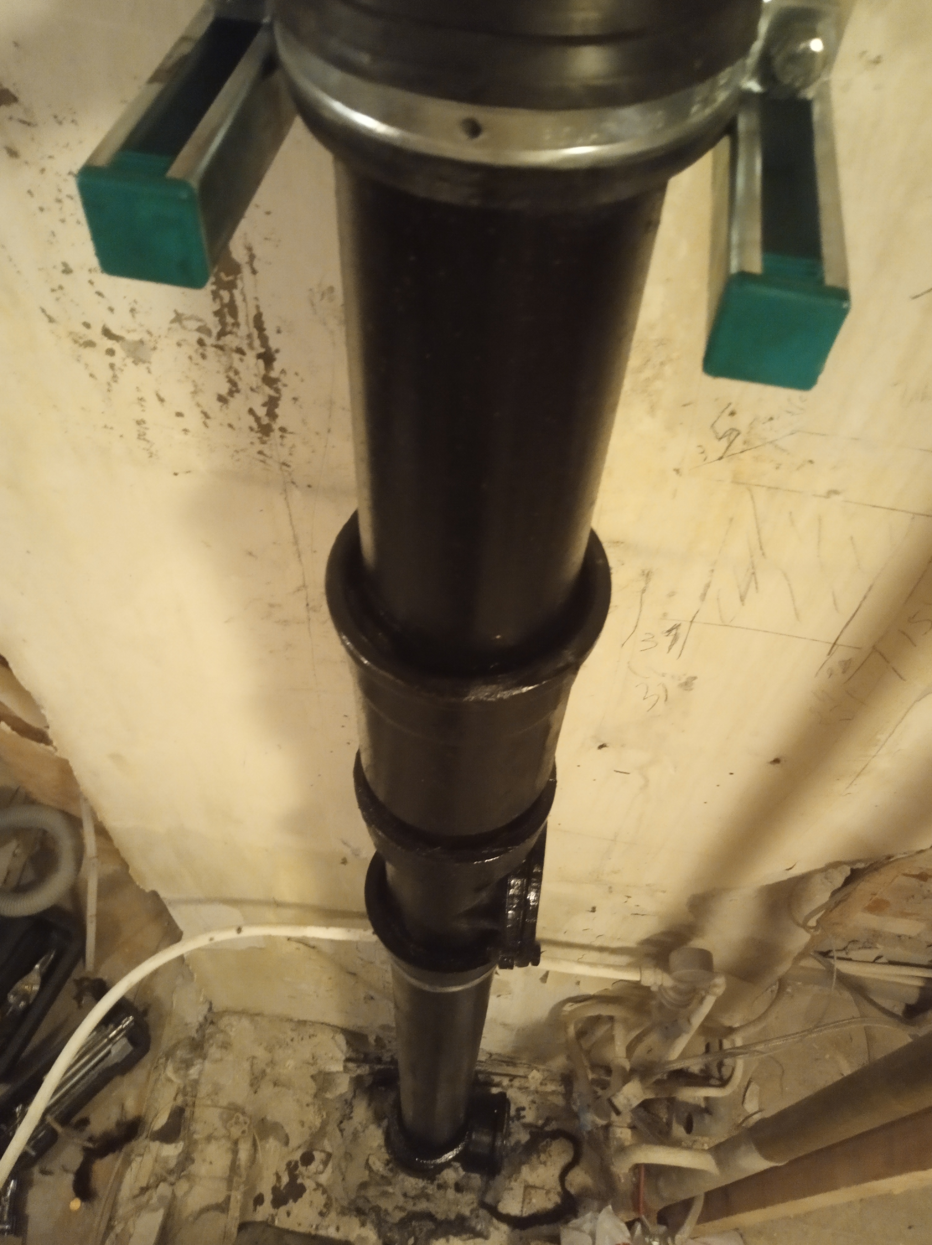

01.09.2019 в 11:24:27
Фото сразу после отрезки (потратил на неё секунд 30), затем Андрюха сразу же вставил времянку. Итоговый разрыв стояка 40 сек. Сперва добейтесь, затем обсудим
Kranoff
Kranoff
Сообщений: 1376
01.09.2019 в 11:31:09
После чистки раструба нижнего, вынута времянка, вставлена действующая сборка. При адекватной подготовке (часа полтора)- этот процесс 20-30 сек. примерно, при слаженной работе понимающего коллектива. Потом вдумчиво и аккуратно стыки зачеканены каболкой, заделаны сверху цементным ремсоставом, замазаны битумным герметиком.

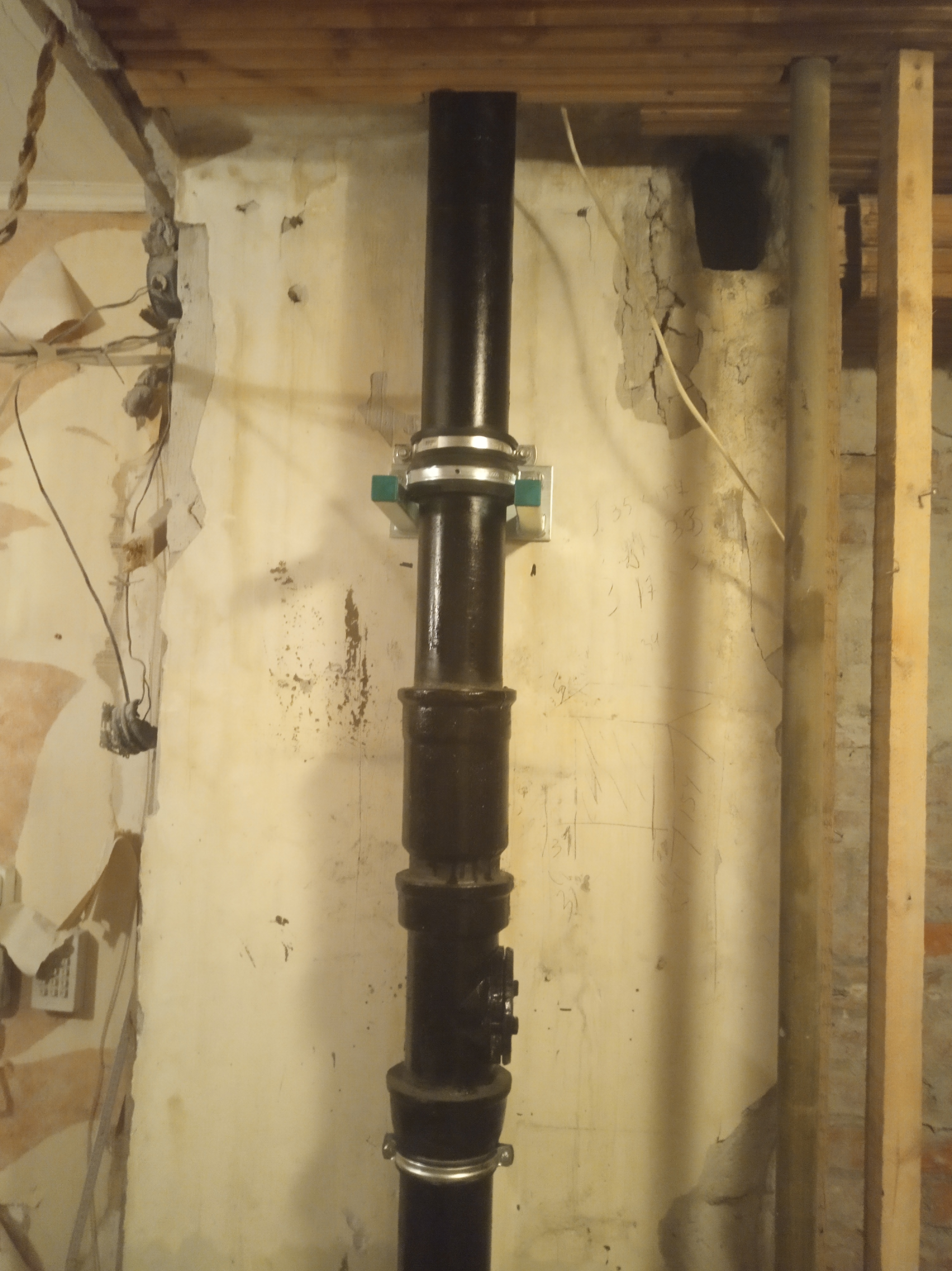

Kranoff
Kranoff
Сообщений: 1376
01.09.2019 в 11:42:43
Итоговый результат, тут сделан только стояк, без др.сантехработ. Но меня устроило и без них
+было интересно решать этот квест. А это всегда квест для меня, т.к. не хочу поймать какашку. Пока что эту цель достигаю, что там дальше- посмотрим от сложности.
