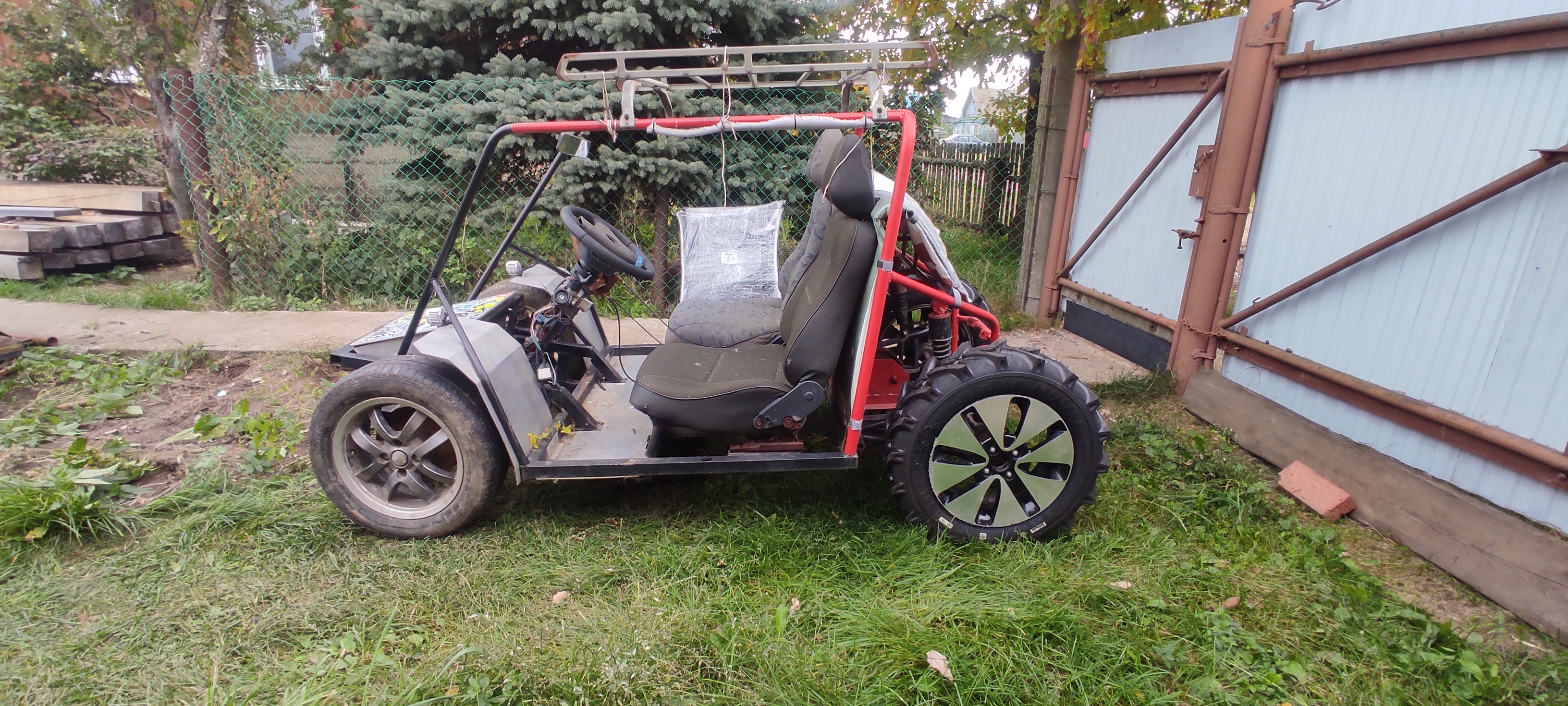

Ну чтож... Начнем. Вот что из себя представлял микроб на момент переделки: колеса, двигатель и редуктор были проданы, а он сам последний год стоял на улице (хаммерайт держит нормально)

Литье на елочке от киа рио R16, разболтовка вазовская, а вот вылет никакой, задевали за рычаги, поэтому прикуплено в биби шпильки 50мм М12*1.25 и обычные гайки М14 в качестве проставок, потом финансы позволят куплю готовые проставки 25мм

Ufamak написал: Вот что из себя представлял микроб на момент переделки:
Я понимаю основная рама останется. Вы что желаете получить, тихоходный вездеход, или быстроходное багги? Если вездеход, то до каких канав опускаемся? Если багги, то с какой предельной скоростью собираетесь ездить?
Ufamak написал: куплю готовые проставки 25мм
Может чуть поменять форму рычага? Лишние проставки хорошо, а просто гайки....

Концепция тихоходная и проходимая, никаких гонок по внедорожью. Честно мне и без сайлентблоков хорошо,а вот без тавотниц грустно, гемморойно шприцевать

Дальше. На перед пока прикупил R14, возможно они потом уйдйт на прицеп, а их заменят другие, буду искать диски такие же как сзади, а это рио, ларгус, веста. Пока чисто чтобы переставить микроба с улицы в гараж. Ну и просто прикинул редуктор. Он мне кстати очень понравился, двуваловый, скорости две +нейтраль и реверс, переключение тросовое

Сейчас план такой. Перегнать в гараж. Вывесить на стапель. Если прикуплю двигатель (пока присмотрел лифан 225 кубов с электропуском и генератором + вариатор форвард) то начну с кормы, если нет то с носа - на фото видно что колеса если вывернуть задевают за крылья, подвеску надо и переносить и поднимать, в идеале чтобы влезли R16, попутно сдвигать рулевое ну и вообще переделать вылет руля
