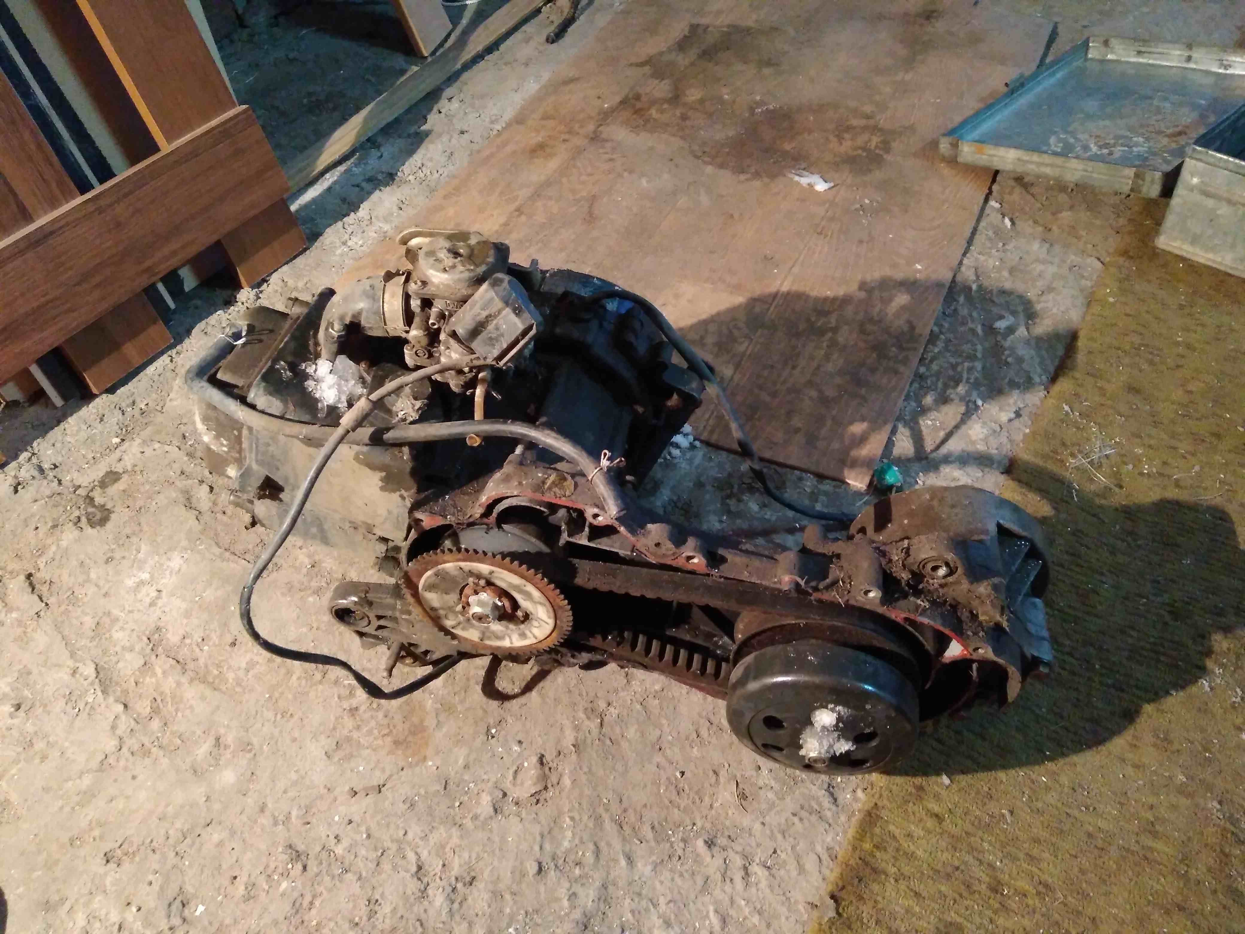

Jesha написал:
Ufamak написал: в 4000 обошлось
Ufamak, Однако. Потом его ещё доделать, починить. Разница с новым по цене будет? Что то больно плачевно выглядит.
Jesha, я долго думал перед покупкой ;) жаба у меня тех еще размеров. если бы не нужны мне были на снегоход тормоз гидравлический, сиденье и руль с колонкой, то наверное взял бы на мотомире новый двигатель, он тем более сразу идет 72 кубика. а тут я уже на тормозе почти 2000 из 4000 сэкономил. в общем думаю что я все же в хорошем плюсе останусь. выглядит он в принципе нормально, правда весь грязный (владелец скутер при мне из сугроба возле дома откапывал (частный сектор), следы ржавчины на шестрене - стоял без крышки вариатора (ее я понял часто ломают когда скутер на бок падает, или когда пинают кикстартер совсем уж рьяно). состояние покажет вскрытие, но я думаю что там все нормально, а все расходники поменять стоит не так уж дорого. пока накидал приблизительный список на 2,5т.р. а, ну да, есть еще желание вскрыть такой движок, посмотреть что там и как :D люблю я это дело...

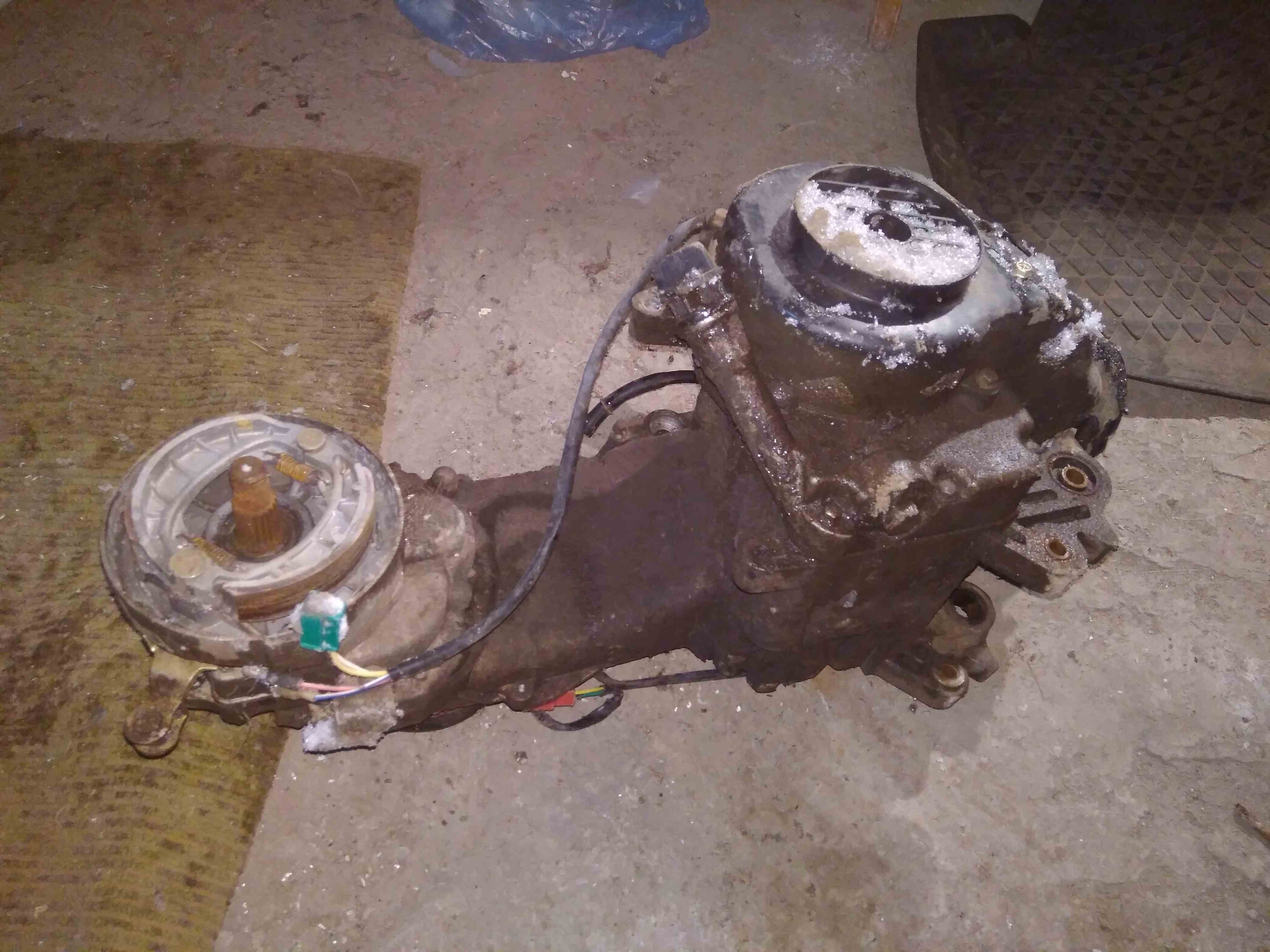

Salut BM, как верно отметили, таскать будет, вопрос только что. у меня движок аналогичной кубатуры уже третий год таскает мотоблок с тележкой. кпп ваз весит 20кг, а вот 4-5 скоростей вперед и одна назад очень хороший плюс, лучше сразу настраиваться на 2 передачу как тяговую, тогда 1 и задняя будут как пониженные.
09.03.2017 в 19:16:36
а для чего ты кпп на тележку ставил?
09.03.2017 в 19:18:19
Кардан мост колёса,что же ещё. Ещё кузовок

добил я наконец то редуктор, напомню что была переборка и замена шестерен переднего хода на цепь грм. усли кому интересно - прогуляйтесь по ссылке на снегоходный форум, там детально и с каритнками в теме про

Ufamak, Тот мотор, если это 139, будет жрать по одной крышке вариатора в лето (может по две), у сына такой на скутере. Заводить только стартером, кикой это на край. Ставится цилиндр на 75 без доп переделок, тянет хорошо. Генератор слабоват, только на зарядку. При установке на раму желательно хороший демфер, иначе вибрация сильная по раме.
10.03.2017 в 16:05:29
перелопатил пока материал по доводке/ремонту данного движка 139QMB. объем будет 72 кубика, пока вот незнаю какой сейчас стоит, 50 или 72, покажет вскрытие. вариатор дело такое, и ремни ест и сами тарелки - с этим приходится мирится, хотя пробеги будут небольшие, так что думаю на сезон хватать будет всяко, а за зиму можно и прикупить, благо стоят копейки. генератор там какой то хитрой системы, народ переделывает, генераторы данной компоновки ставятся на малооборотистый китайские движка на мотоблоках/с/х техники, там как правило бывает ток 3/7/18А, мне в принципе хватит и 3А, 36Вт вполне хватит для подзарядки акб, питания бортсети (вольтметр и датчик топлива) ну и на небольшую светодиодную фару спереди, и стоп сзади. но опять это уже походу. пока попутно озадачился установкой ведущей звезды на задний диск скутера, придется точить какой то переходной фланец для крепления самой звезды. ПОКА по звездам/передаточному получается такая картинка: на движке будет звезда 11, на редукторе муравья будет принимать звезда 21, сам редуктор понижает где то в 2,5 раза. вот думаю хватит ли для тяги на низах, или сразу заморочится с установкой на редуктор муравья звезды с 33 зубьями, понижение вырастет на 30%...

двигатель 139QMB разобран до последнего болта. состояние внутри оказалось отличное, износа практически нет, все допуски прошел. все вымыл в бензине, заказал запчасти. правда вышло дороже чем думал поначалу, ЦПГ на 72 подороже Тайвань и ремень сразу качественный, подшипники SKF. пока идут буду заниматься задним диском с установкой на него ведущей звезды и наверное переделкой генератора, чтоб мощность была с запасом. попутно прикидываю будущий внешний вид, скоро вынесу на обсуждение проектик.

обешал проектик, но что то как то руки до карандаша не дотягиваются... пока сборка идет что называется "по ходу..." двигатель собран, запущен. компрессия отличная, правда работа пока не стабильная - шаманство с карбюратором. у него аж 3 (или 4) штуцера и только один топливный + штуцер на колене между ним и двигателем + два штуцера на вакуумном кране. пока еще толком не разобрался что и с чем соединять))) в сети информации почти нет, пока ищу. сам кран к тому же попался бракованный, топливо не шло при возникновении разряжения через один из штуцеров, пришлось пробить шилом и бензин шел самотеком. проточка заднего диска окончилась ничем... сначала проточил и все было как бы нормально, но надев на вал просто ахренел, пришлось точить второй раз вместе с валом. в какой то момент началось всевозрастающее биение, осмотр показал что втулка со шлицами разболталась. он же (осмотр) показал что втулку делали явно с пьяну, руками наперед и под дулом автомата калашникова (они же там, в кетае?). косяки поднебесной на фото. сварена продольная рама из профильной трубы 40*40, пепедняя часть в виде фермы, но тут еще буду думать, возможно будут переделки. готовы нижние передние рычаги, они на шаровой опоре, верхний рычаг будет с рулевым пальцем. от всех сайлентблоков в подвеске решил отказаться. при будущих небольших пробегах и нечастом использовании они просто не нужны. соединение "труба в трубе" будет более оптимально. при периодическом смазывании прослужат очень долго.
