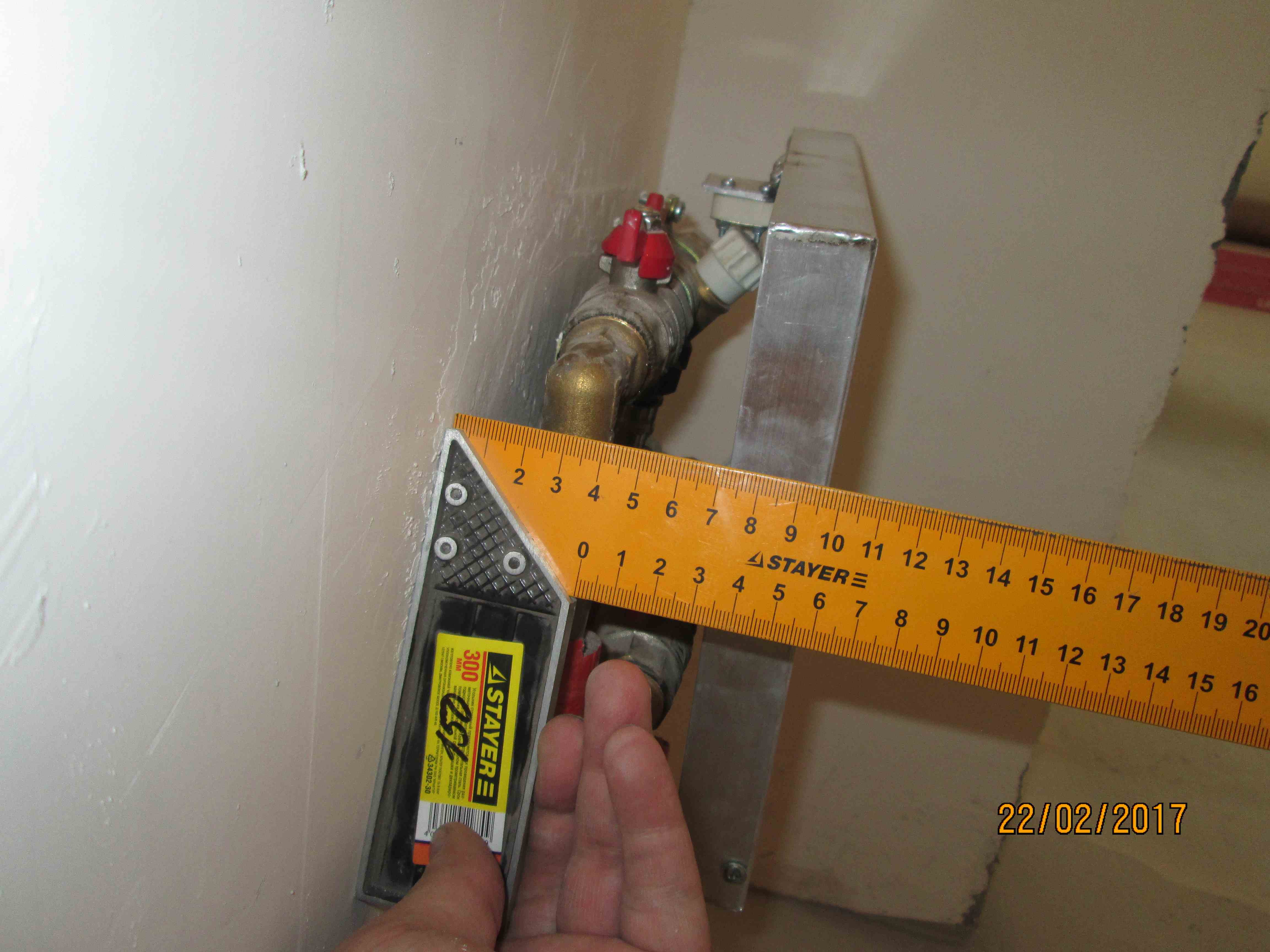

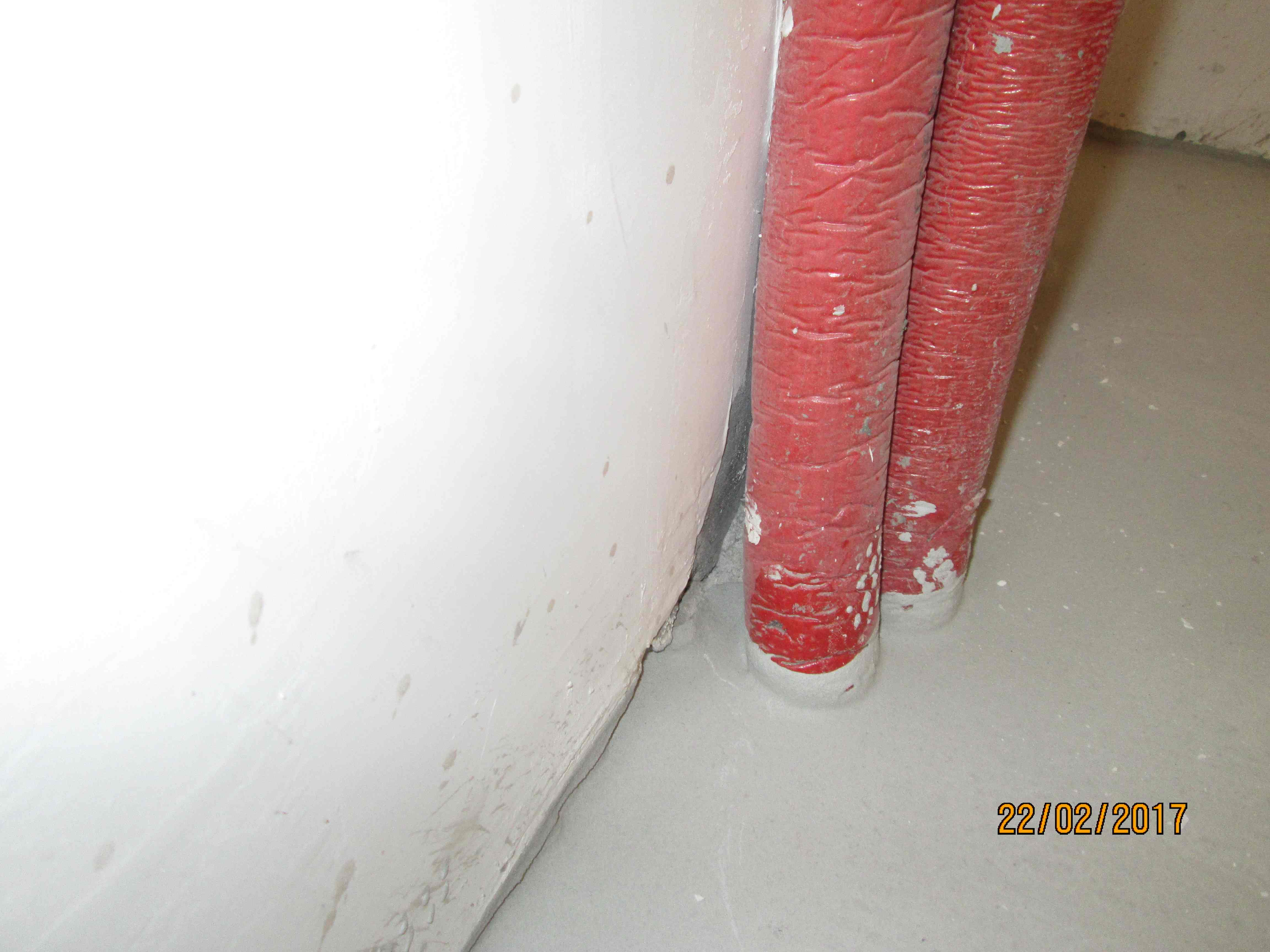

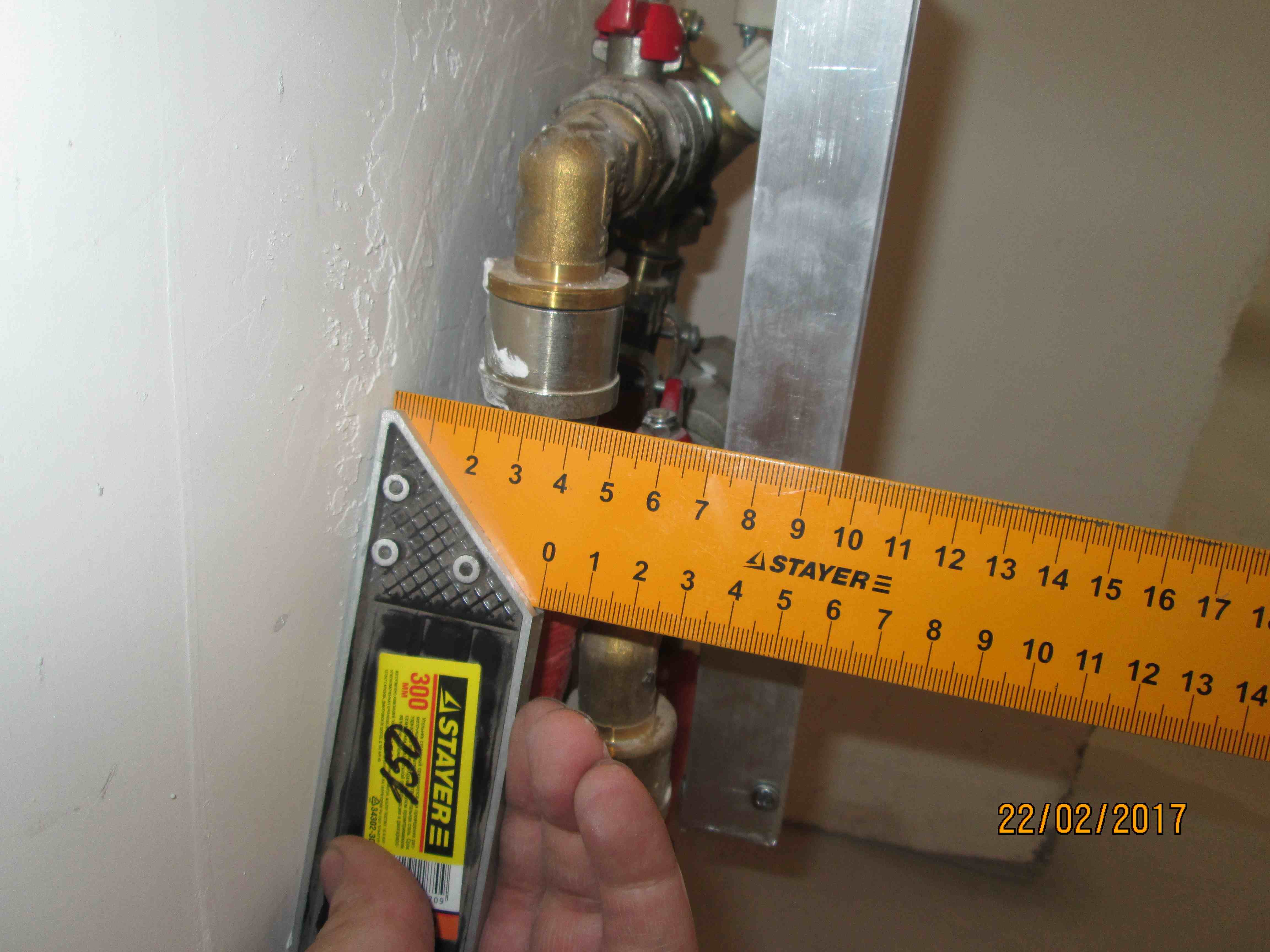

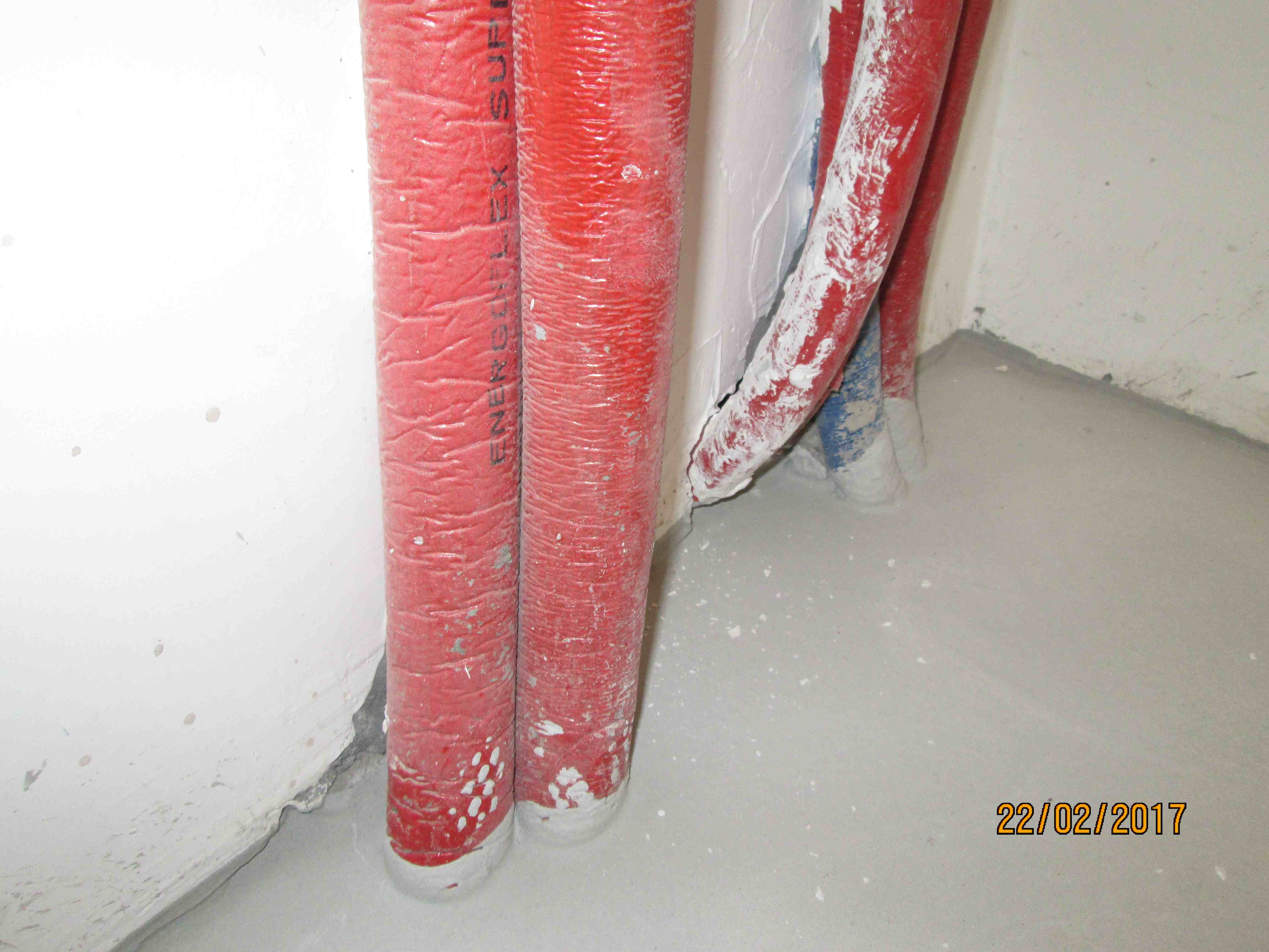

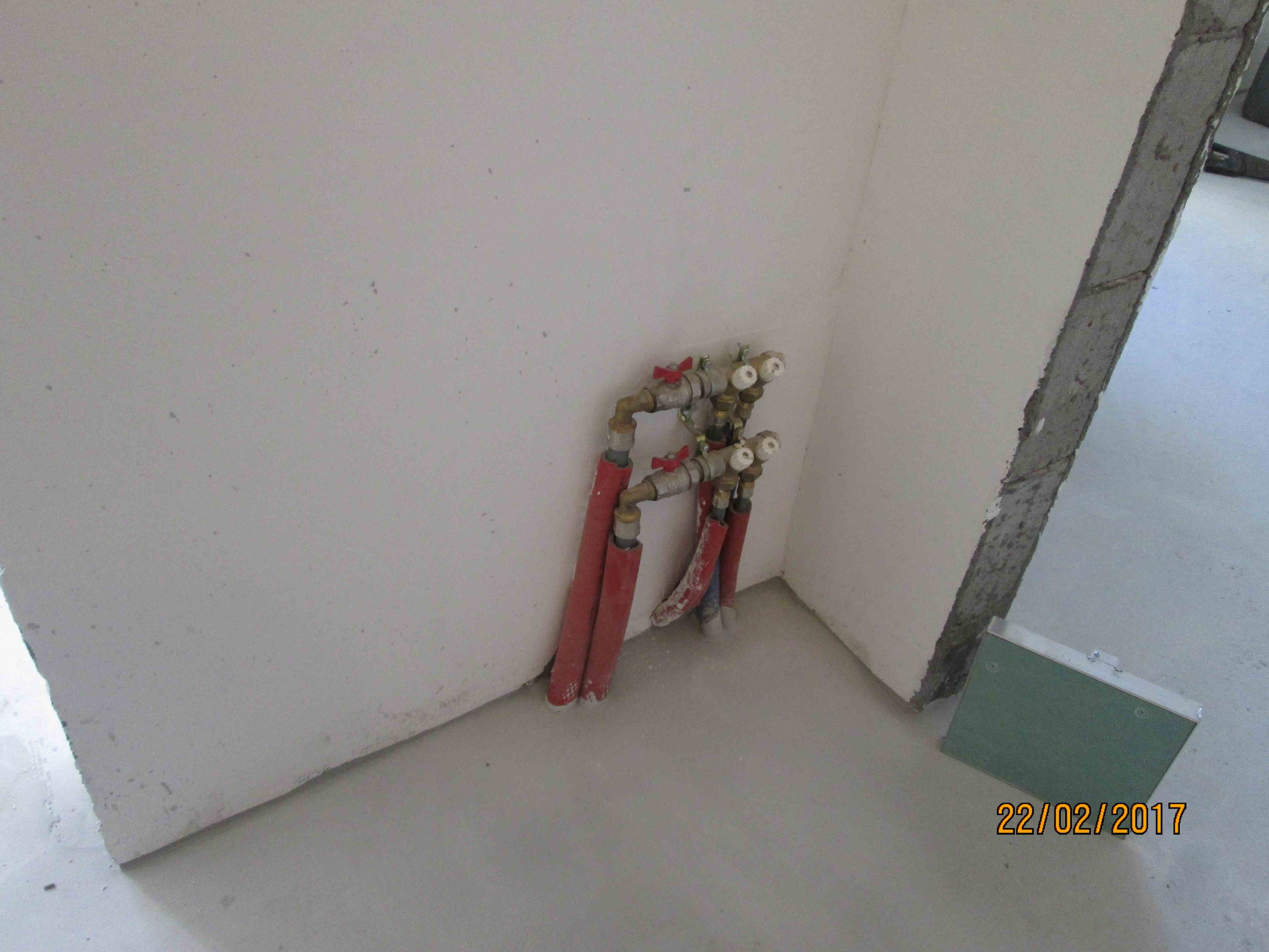

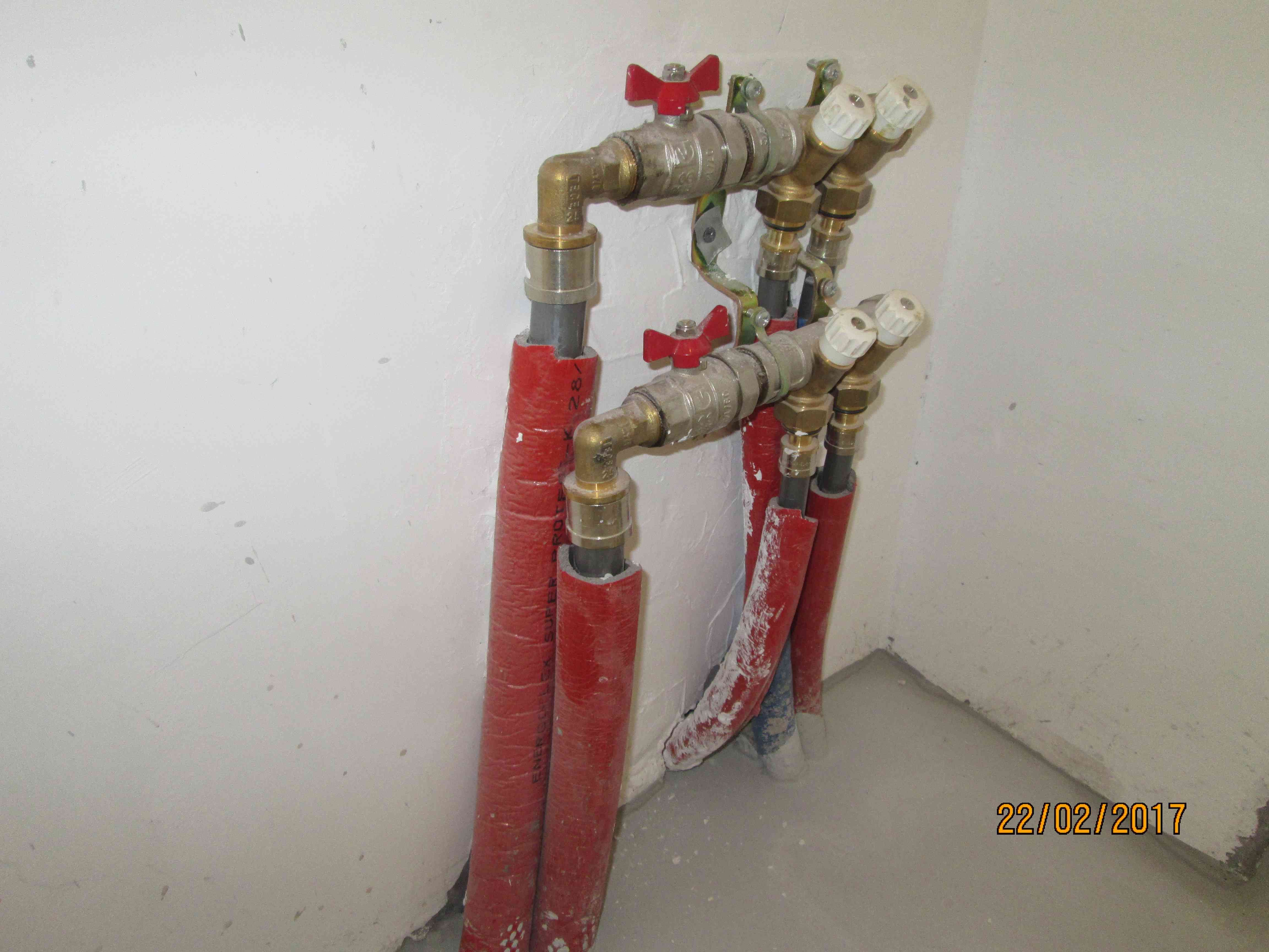

Здравствуйте уважаемые. Прошу вашей помощи- как вот это стпрятать в стену, никогда не имел дело с такими трубами, желательно с мелкими нюансами весь процесс описать чтобы мне было понятно. Задача- спрятать трубы и вентили в стену, куплен люк-невидимка под покраску. За вентилями понятно, вырежу в стене нишу под трубы и вентили и установку люка, интересует как сильно можно гнуть эти трубы, нужно ли через УК отключать отопление или можно и под давлением это все проделать, нужно участок пола раздолбить, который виден на фото(между трубами, которые выходят из пола и стеной) чтобы вертикальный участок положить горизонтально и согнуть для перехода в вертикальное положение, и самое важное- те трубы, которые идут из-за стены станут же длиннее, а те что из пола станут короче сантиметров на 10 наверное тк финальное положение вентилей смещается. Критично ли это или "и так сойдет"
ПС: даже если не удастся спрятать все вровень со стеной, то максимально возможно как получится, если уж будет немного выпирать то терпимо

ivan-ch, Делать нишу.долбить пол, перепресовывать. Финт ушами с гнутьем не пройдет.

Hitgher написал: ivan-ch, Делать нишу.долбить пол, перепресовывать. Финт ушами с гнутьем не пройдет.
Hitgher, можно вырезать квадрат в стене насквозь, тогда всё спрячется, возможно без обрезки труб, получится загнуть всю эту конструкцию, и аккуратно раздолбить вокруг всего этого пол для удобства заправки в стену. Закрепить в стене. Если не даст заправить , то всего нужно отрезать четыре тонкие трубки и по месту запрессовать. По обстоятельствам. Перекрыть два шаровых крана.

молоток, в ук нужно бежать чтобы отопление перекрывали(это наверняка прилично стоит, отключение двух водяных стояков например мне обошлось 2500 руб), или аккуратно долбить под давлением? насколько эти трубы хрупкие на механические повреждения и на изгиб?

Hitgher написал: Финт ушами с гнутьем не пройдет.
Прокатит.

ivan-ch написал: насколько эти трубы хрупкие на механические повреждения и на изгиб?
Прочные.

ivan-ch написал: в ук нужно бежать чтобы отопление перекрывали(это наверняка прилично стоит, отключение двух водяных стояков например мне обошлось 2500 руб), или аккуратно долбить под давлением?
У вас где-то в нише на лестничной площадке должно перекрываться, чисто отопление на квартиру отсекаться, либо на этаж полностью. Если нет, перекройте шаровые краны в квартире (они отсекают подачу на радиаторы) и освобождайте трубу из стяжки, аккуратно разбивайте (бейте не по трубе, рядом, около) без фанатизма. Трубы в защитной гофре.

Накрыть внешним коллекторным шкафом и делов

Олегович написал: Накрыть внешним коллекторным шкафом и делов
Олегович, вот дело в том что он и был накрыт коллекторным шкафом от застройщика. Шкаф большущий, страшнющий. Я его снял и возник вопрос как эти вентили аккуратно скрыть

В мебель спрятать, ибо не те масштабы.
