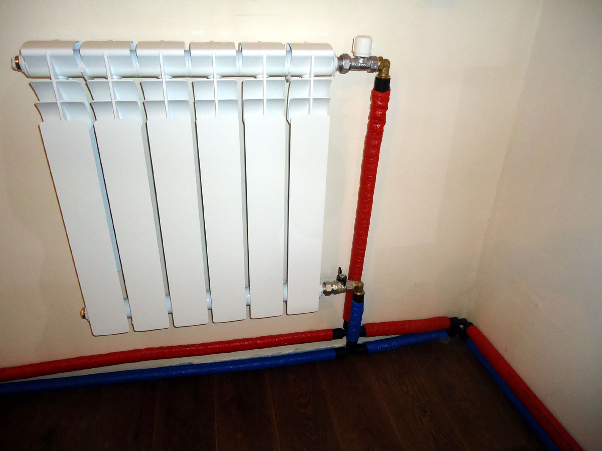

ivan-ch, руками можно согнуть змейкой не сильно, надо чтобы кто-то помогал. Без использования фена. С феном осторожно, не допустить перегрева трубы. Местные сантехники из УК еще те обнаглевшие рожи, работа не стоит таких денег.

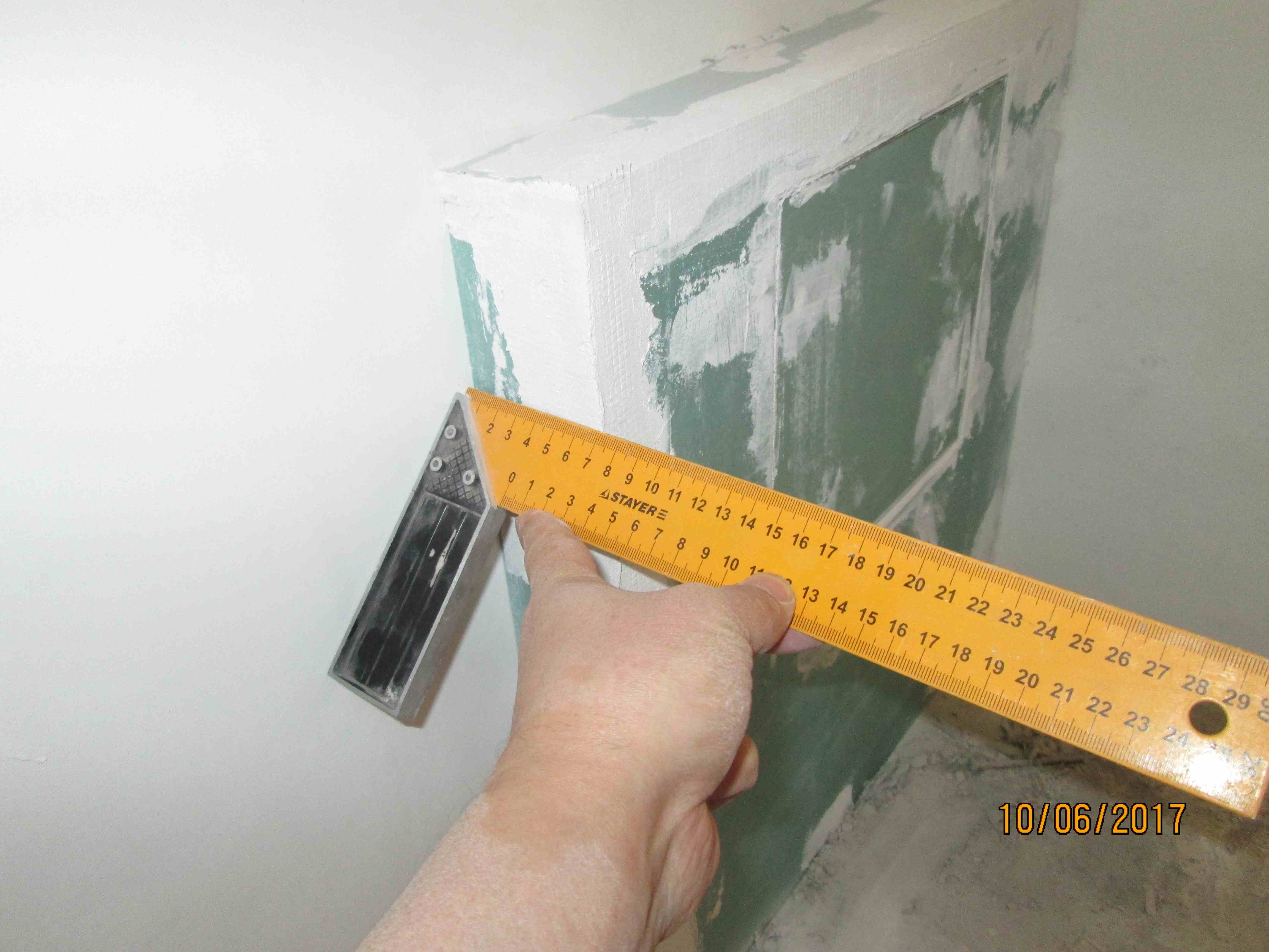

Я руками и пробовал 25 гнуть. гнется довольно тяжело, и возвращается в первоначальное состояние. Вроде сгибается как мне нужно. Кажется еще немного и залом получится у трубы. отпускаю немного подержится и неспеша возвращается как было, хотя все же труба подалась и судя по последним фото все же поменяла свою геометрию

ivan-ch, пекс допускается греть феном и гнуть при Т-130

Результаты моих экспериментов- при 130 градусов да, труба становится пластичной и гнется неплохо. Держу ее(давлю) в том положении, в каком мне нужно до остывания. Отпускаю- и результат буквально в миллиметрах, по большому счету разницы не много

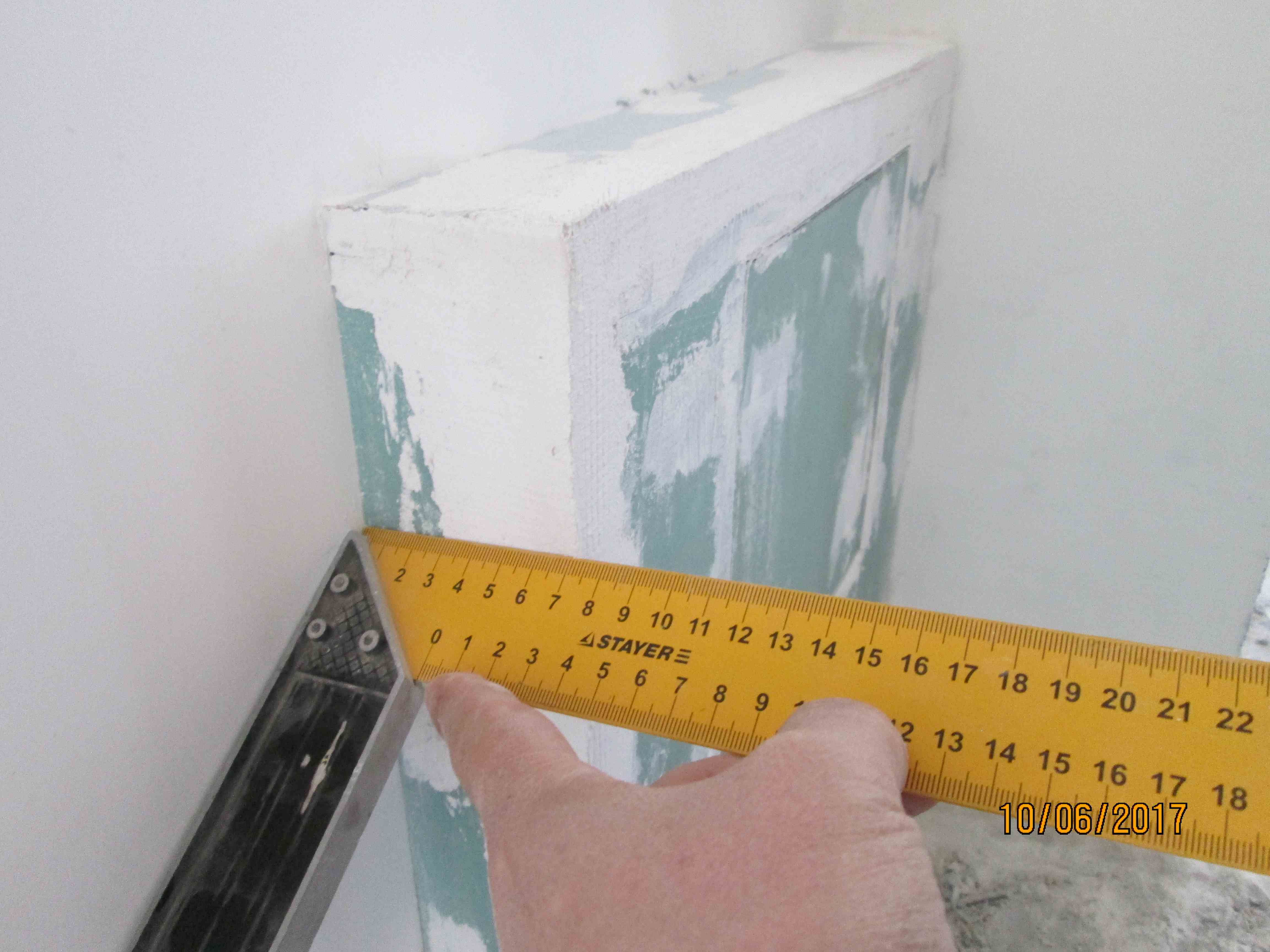

10.06.2017 в 16:48:04
В общем получилось, но конечно не так как хотел изначально

11.06.2017 в 10:59:42
На три сантима уменьшили

молоток написал: На три сантима уменьшили
молоток, да, печально конечно. феном разогрел и немного трубы согнул что уменьшило результирующую толщину короба, но как хотел полностью в ровень со стеной конечно и близко не получилось. хотя однозначно этот вариант лучше, пусть даже и не в ровень со стеной т.к. гипсокартонный короб я зашпаклюю и покрашу в цвет стены, а металлический белый ящик конечно уже не позволит такой вариант

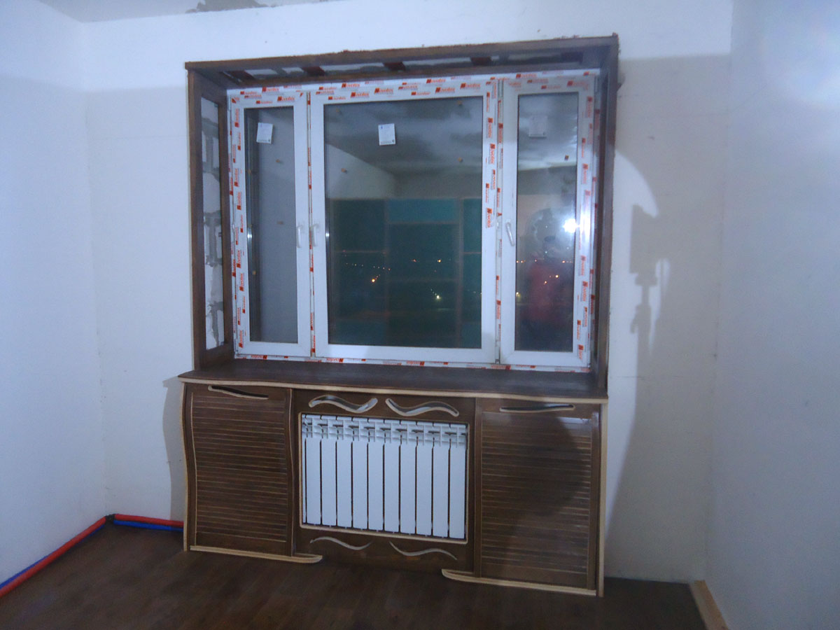

Я "инженерные коммуникации" прячу за "самодельными" (из массива лиственницы) плинтусами, коробами, фальш-стенами (чтобы не пропадало зря место, в фальш-стенах делаю ниши), экранами (есно, съемными, чтобы был доступ к "органам управления" ), мебелью. Хотя в данном случае конструкцию легко упрятал бы в стену - она из пеноблоков, а инструмент у меня свой :).

13.06.2017 в 13:54:03
симпатично у вас
