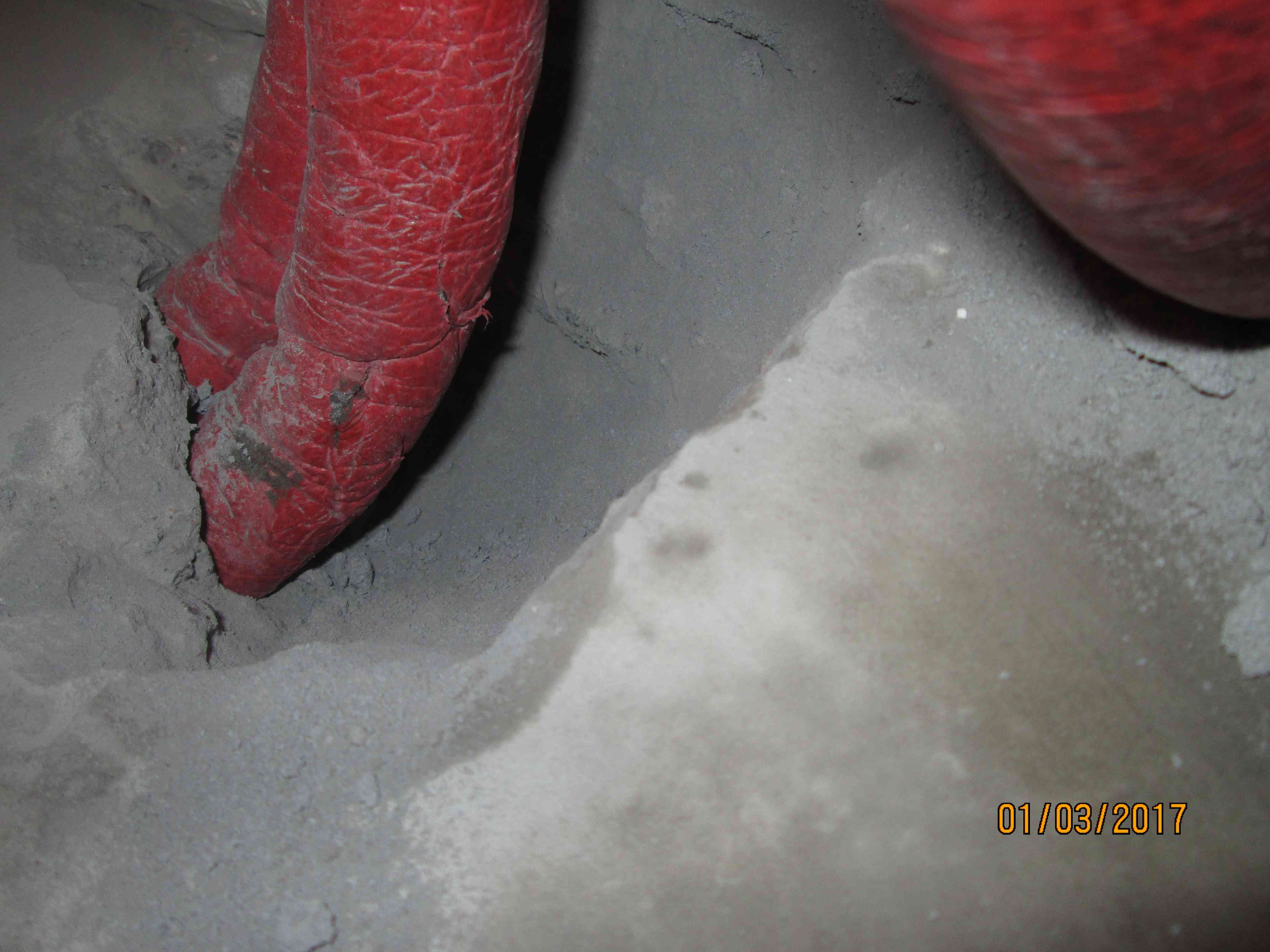

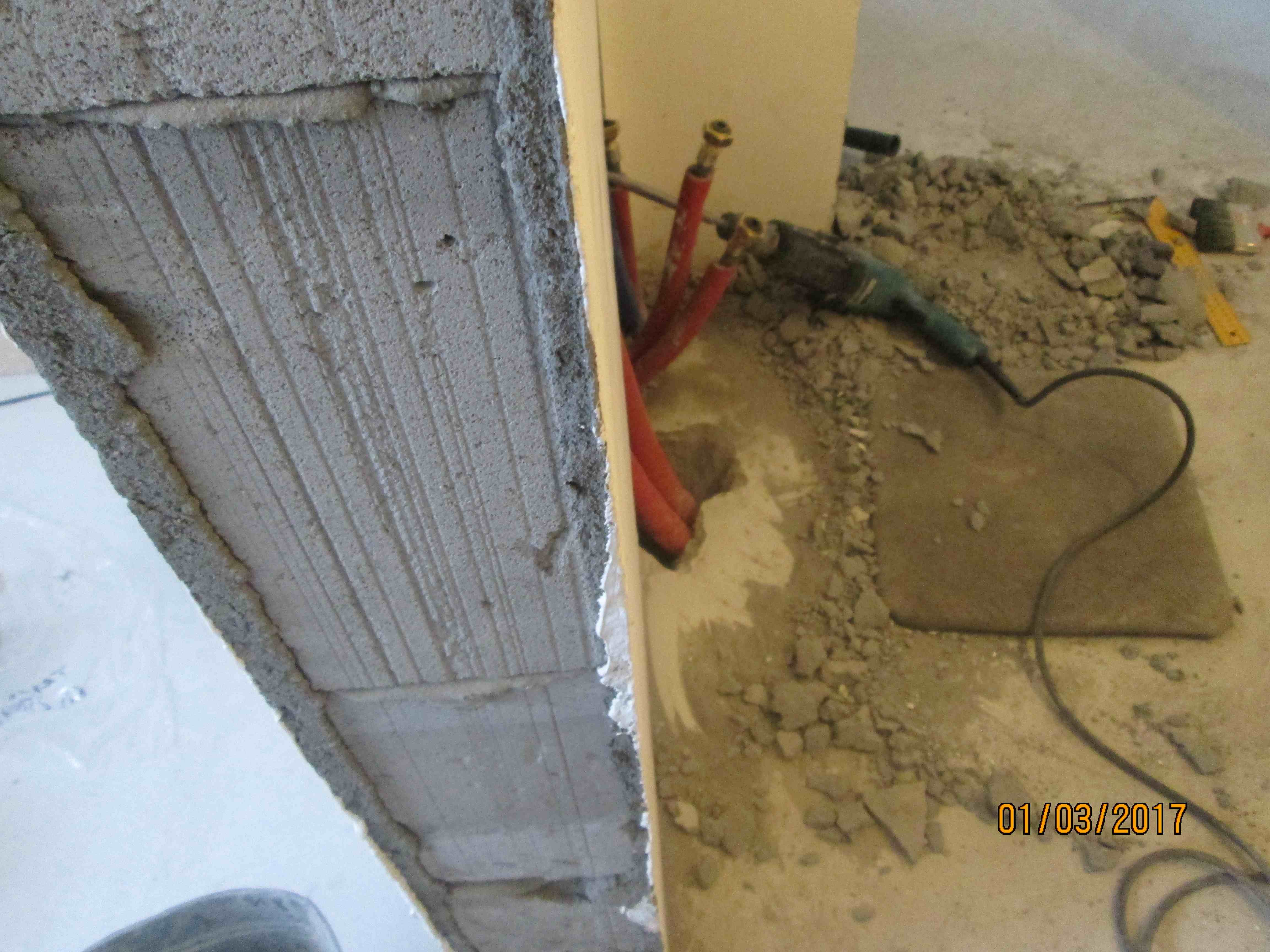

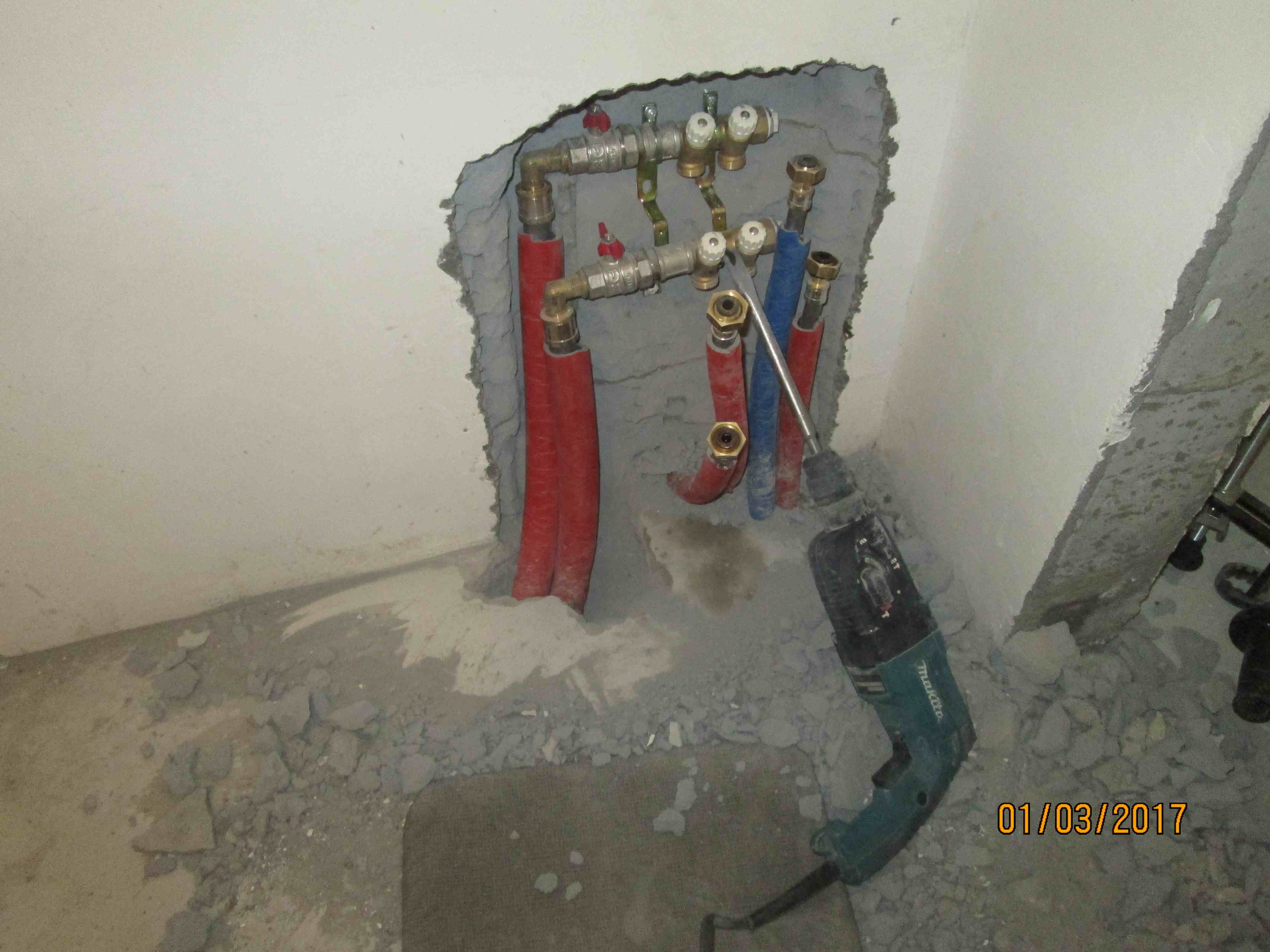

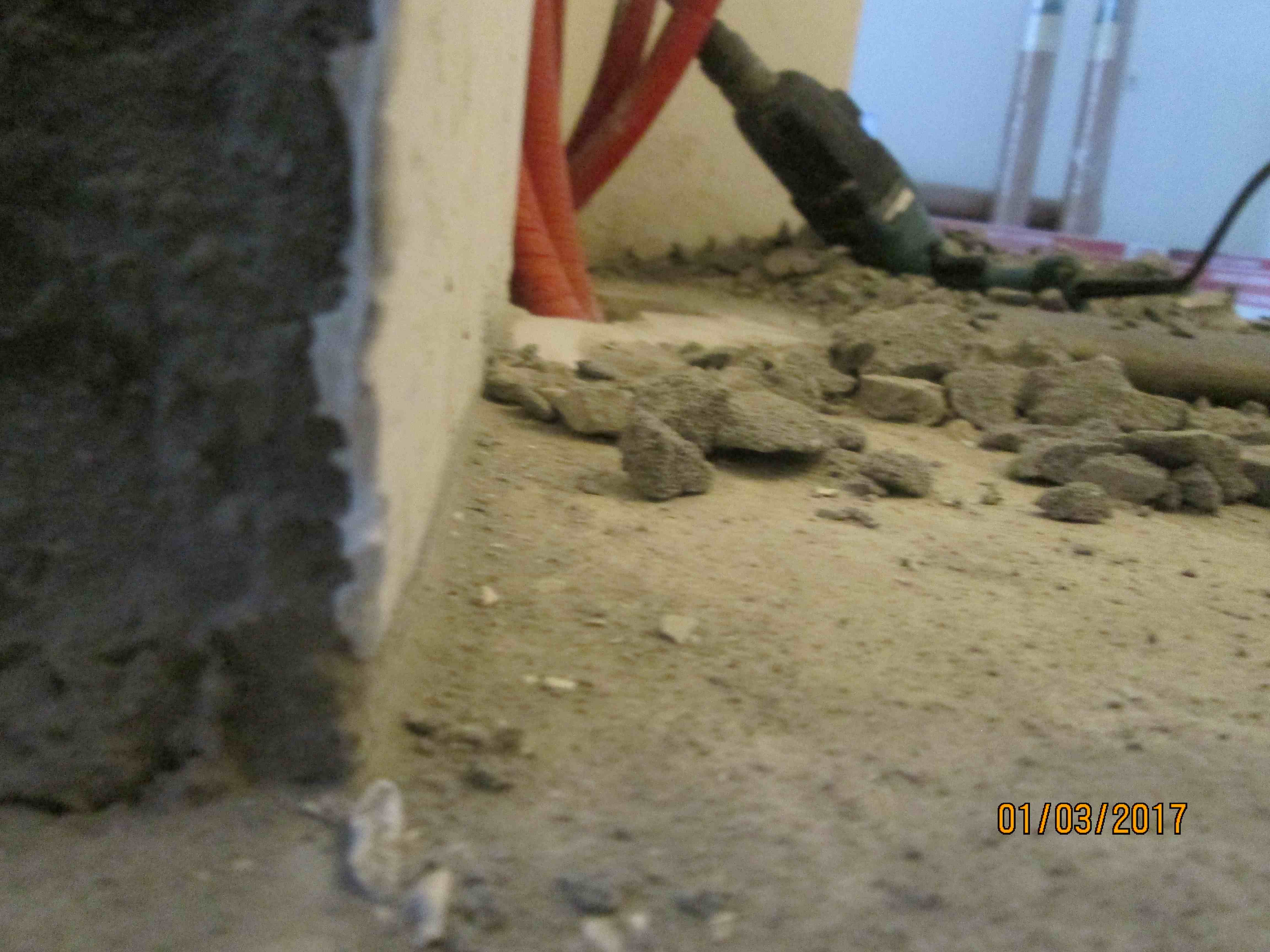

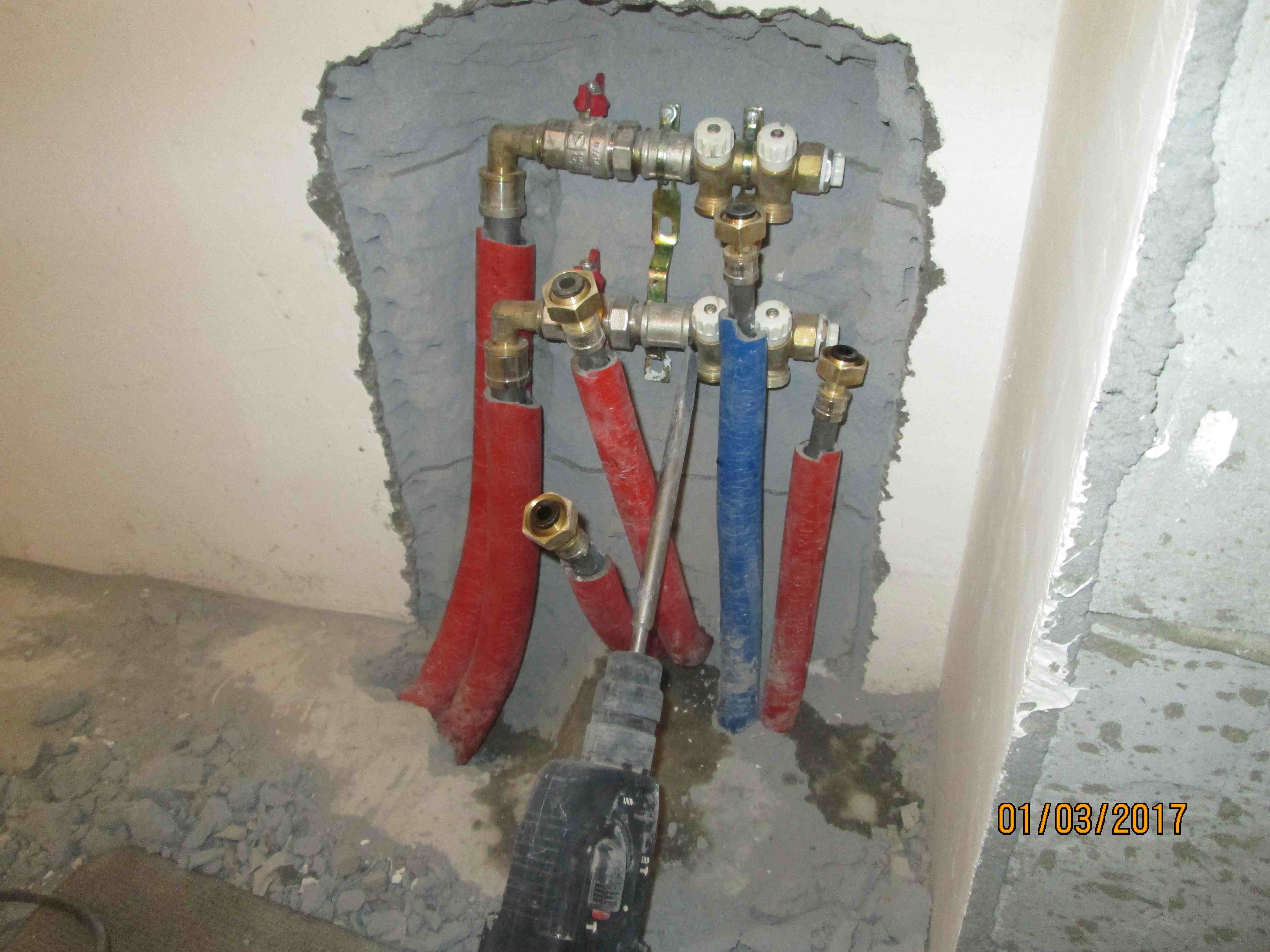

Раздолбил пол и стену. Почти получилось задуманное, выпирает небольшая часть трубы у пола. Страшновато трубы сильно гнуть, но думаю нужно еще сильнее погнуть трубы. Вот что получилось

Длина труб изменилась и 2 трубы стали длиннее, видно на первом фото второй группы фотографий. А как феном гнут такие трубы? Срезать энергофлекс, дуть феном при какой температуре и гнуть? энергофлекс потом назад замотать и строительным скотчем проклеить?

ivan-ch, по нагреву: строительным феном на минимальной температуре, СП уже при 100-120 градусах пластичен.

если есть опыт может опишите саму процедуру как эти трубы согнуть феном? вроде бы у самого представление как делать есть, но я руководствуюсь первым правилом "главное не навреди", а то сильно уж дорого обойдется какая-либо ошибка
