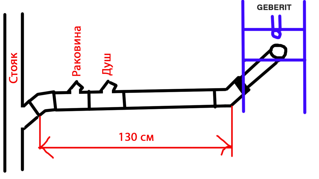

Добрый день. Проверьте пожалуйста схему подключения. Будут ли проблемы в эксплуатации или сделал и забыл.

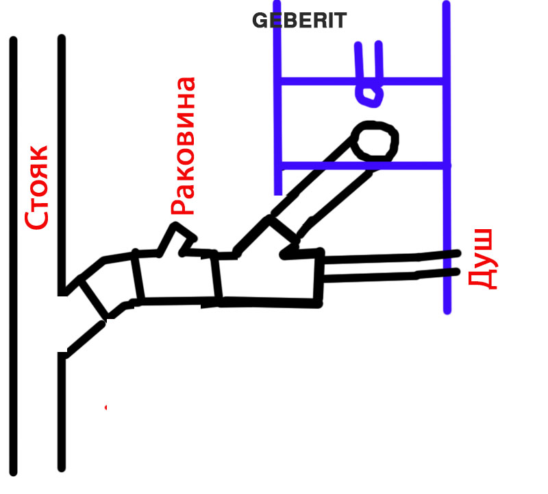

naple
naple
Регистрация: 11.04.2016
Сообщений: 19
26.02.2017 в 00:34:36
ИЛИ сделать более классически будет лучше.....
Hitgher
Hitgher
Регистрация: 12.04.2015
Сообщений: 4090
26.02.2017 в 05:20:37
Второй вариант и развернуть выход на раковину вверх.
молоток
молоток
Регистрация: 08.04.2013
Сообщений: 5079
26.02.2017 в 11:23:56
Без разницы, как хотите, в первом варианте душ ни когда не забьется (не засорится) так как всё сразу в 100-ый лежак будет уходить.
naple
naple
Сообщений: 19
01.03.2017 в 01:04:56
молоток написал: Без разницы, как хотите, в первом варианте душ ни когда не забьется (не засорится) так как всё сразу в 100-ый лежак будет уходить.
молоток, Спасибо....значит с унитаза все дотечет до стояка.А могу я выпуски на душ и раковину хоть немного повернуть от вертикали?....не на 12 часов а хотя б на 10...а то выше поддон душевой делать придется в котором эта труба будет проходить..
АлекСАН_dr
АлекСАН_dr
Регистрация: 12.02.2008
Сообщений: 8193
01.03.2017 в 09:24:02
naple, Оба варианта хорошие. Но второй лучше тем, что 110-й лежак короче + уровень душевого поддона можно сделать ниже. Эксцентриковый переход 110\50 можно опустить вниз т.к. фекалии будут иметь вектор скорости направленный к стояку и, следовательно, в 50-ку не попадут даже теоретически.
naple
naple
Сообщений: 19
01.03.2017 в 11:39:26
АлекСАН_dr, согласен..получается выгоднее...но первый вариант выгоднее по планировке. Поэтому думаю как его выполнить грамотнее.
молоток
молоток
Сообщений: 5079
01.03.2017 в 17:59:53
naple написал: А могу я выпуски на душ и раковину хоть немного повернуть от вертикали?
Спокойно, повернуть хоть в какую сторону, и параллельно полу выходы можно сделать, но чтоб уклона в пол не было.
naple
naple
Сообщений: 19
07.03.2017 в 14:50:15
молоток, А не будут сифоны срываться при сливе унитаза.. не стоит какие то либо клапана ставить?
naple
naple
Сообщений: 19
07.03.2017 в 15:54:01
молоток, или что то подобное делать....
AndyMirror
AndyMirror
Регистрация: 17.03.2010
Сообщений: 18173
07.03.2017 в 22:48:21
naple написал: а то выше поддон душевой делать придется
Так определитесь с высотой поддона и всё будет понятно.
