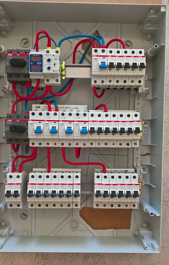

Дааа... почти два года прошло ) Ремонт медленно продвигался, но чистовые работы закончены и, наконец, занялся щитком ) Перечитал ещё раз тему, и вот что сделал:
  1. Купил полотно по металлу, держал через две перчатки, и прорезал заднюю часть щитка ) Муторно, но резы сделаны и корпус щитка удалось снять без повреждения слаботочных линий.
  2. Сверлом с помощью шуруповёрта наделал дырок в гипсолитовой стене, сделав эдакие штробы для слаботочки.
  3. Купил огнестойкую пену и щедро направил её в щели, из которых дуло. После того, как пену срезал - думал штробы и пену замазать раствором, но передумал. Закроется щитком.
Получилось как-то так:
  1. Далее искупал в ванной корпус и все детали щитка: крышки, шинки, рейки, гребёнки - затем просушил. Всю модульку ещё раз тщательно пропылесосил, а также протёр обезжиривателем. Гребёнки потом подрезал под нужное число автоматов.
  2. Собрал щиток, пока без шинок. Удалось всё собрать 10-кой ) КВТ WS-11 вполне себе обжал НШВИ(2)-10 до состояния, чтоб можно было засунуть в модульку. Пришлось после первого обжима там поджать, сям поджать, но всё в итоге влезло. В НВШИ-10 не влезло два провода 10 + 1,5 кв.мм. (юбку рвало), поэтому использовал НШВИ(2)-6. 10-ка, хоть и многожильная, но не сказал бы, что прям уж просто ею разводить. На фото ниже ещё видно, как прорезал заднюю часть щитка )
Был соблазн фазу на УЗО пустить справа, а потом гребёнкой взять фазу с УЗО и ею же отправить на автоматы. Но потом всё же принял идею, что хорошо, когда во всём щитке единообразие: питание приходит сверху, а уходит снизу. Т.к. УЗО брал серии S, то для подключения пары автоматов не пришлось использовать гребёнку.
  1. Начал крепить щиток к стене. Тут выяснилось, что вместо дюбеля в одном месте строителями использовался какой-то огрызок в 1 см ) Сразу же провернулся и вылез. Другие начинали прокручиваться, но в итоге винтом большего диаметра зафиксировались.
  2. Снова прозвонил все линии, подписал маркером. Подписал линии по их назначению, номера не придумал как давать с учётом лишних линий, двойных линий на звонок, аудио и т.п.
  3. Щит подключать начал с земли, т.к. её можно разводить ещё до установки реек с автоматами. Повреждённую "электриком" изоляцию либо удалось обрезать вовсе, укоротив провод, либо замотал изолетной соответствующего цвета. Дальше было сложнее.
  1. При разводке нулей понял, что каких-то проводов не хватит. Наращивать не хотелось, поэтому как и с землёй - использовал две соединённые шинки: одна сверху щита, другая снизу - для одной группы автоматов.
  2. Для проходных выключателей нужно было сделать соединение в щитке. Принял идею, что всяким соединениям типа висящих wago или гильз, скруток - не место в щите. Все соединения должны быть на din-рейке. Поэтому для проходного две пары фаз соединил через клеммники. Рядом поставил крепление для wago в щиток - и там соединил фазу для звонка. Сам звонок потом (когда купим кнопку) посажу либо на автомат розетки в коридоре, либо на свет в коридоре под второй разъём.

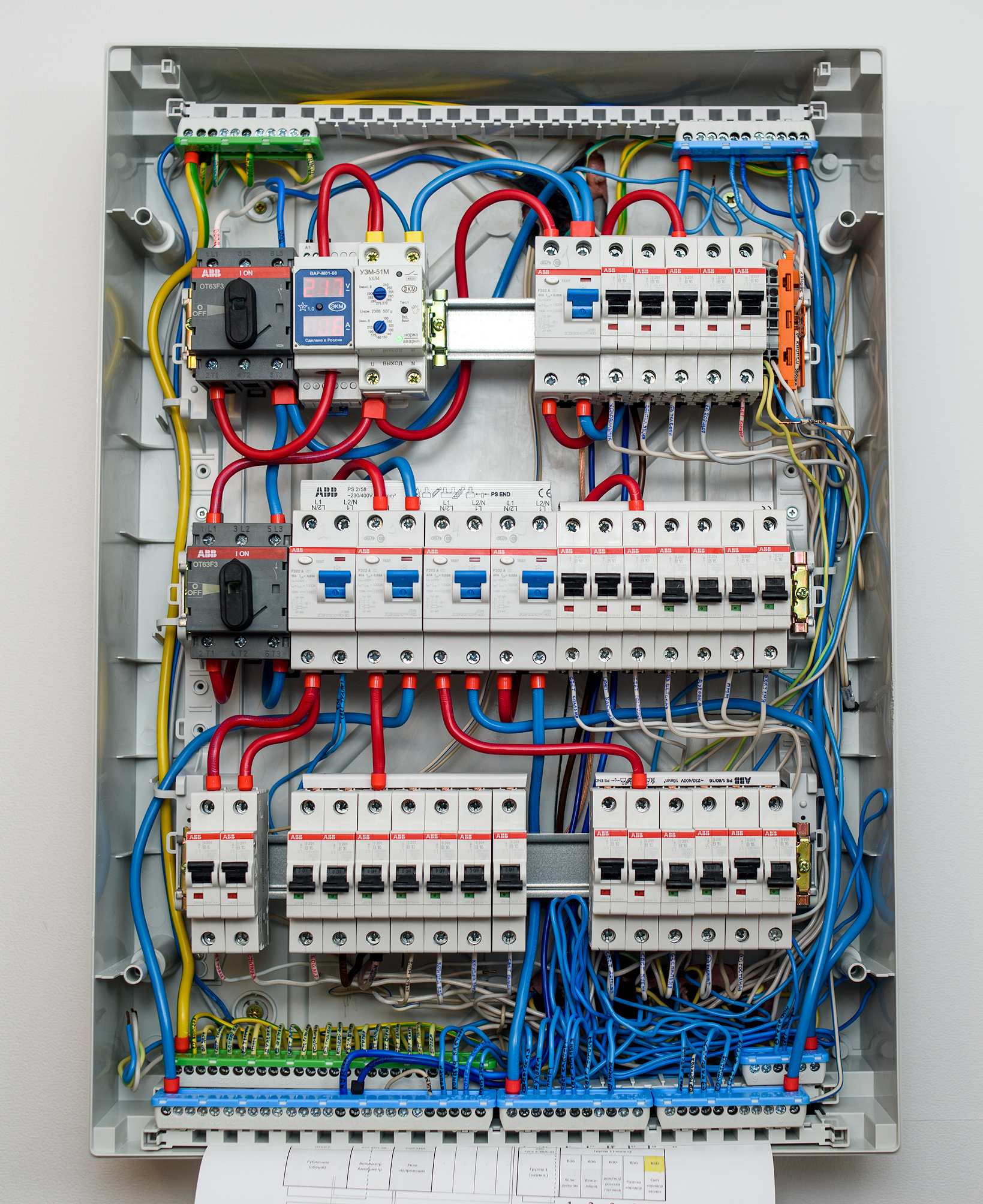

Ну и общий результат на большой картинке:
Осталось окончательно закрепить модульку, навесить крышку, приделать ей магнит, а также сделать наклейки-подписи.
Вообще, из нулей получилось некое месиво, которое уложить не удалось, но не хотелось слишком обрезать провода. Оставлял запас, не знаю для чего, но пусть будет )
Спасибо большое помогающим советами! :) Спасибо за опыт!

Gepard написал: Ну и общий результат на большой картинке:
Что же Вы так неаккуратно проводники расключили-то...

04.02.2019 в 13:40:17
MaSeVi, а где именно? Или везде?
Хотел красиво, но не знал, куда девать лишнюю длину проводов. Поэтому фазные снизу слева - месиво :(, лишняя длина там прячется. Аналогично с нулями снизу справа.
Как можно было сделать?
Ну и ещё не всегда проводки меня слушались, не просто было их гнуть и чтоб они оставались в нужном положении. Особенно 2,5 кв.мм. Хочу, чтоб провод спрятался в самый угол, прижимаю - а он отпружинивает обратно )
