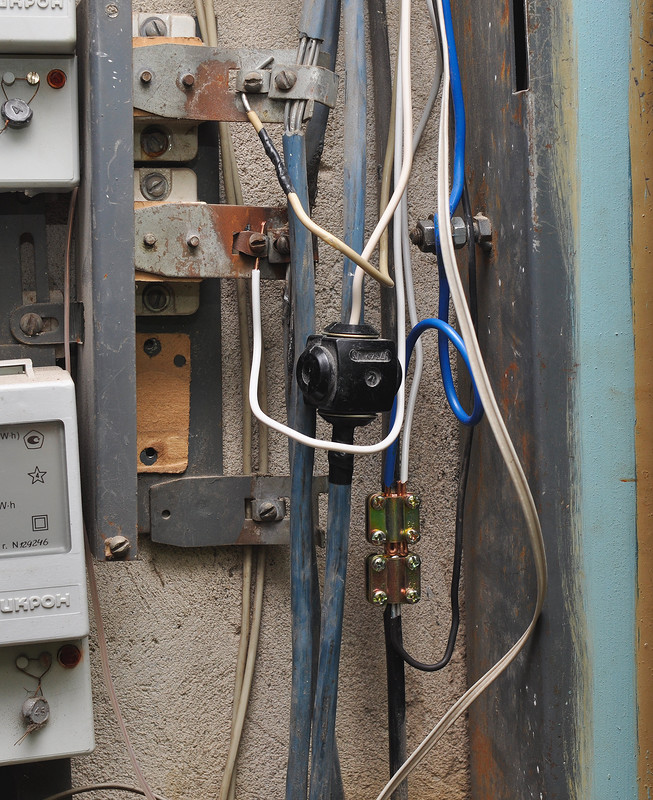

Gepard написал: Теперь, чтоб перебрать - нужно переделать отвод от стояка, чтоб сделать его более длинным. Грамотный электрик это ведь сможет сделать без обесточивания стояка?
По правилам - обесточивать, делать это или нет - решать электрику - тело его ) Да и не проблема обесточить на полчаса. Плюс к этому решению - там контакты отводов от стояка хорошо бы обслужить - протянуть, зачистить и тд - ржавчины много. Сделать орехом нормальное ответвление от PEN. (сделайте норм фото этой части поближе). Намекнуть соседям поменять вертушки (они бывает красиво взрываются от старости при повороте с последующим пожаром ). Сейчас - СНЯТЬ с НИХ РУЧКИ. Короче привести щит в порядок, иначе если будет гореть - и Ваше сгорит....

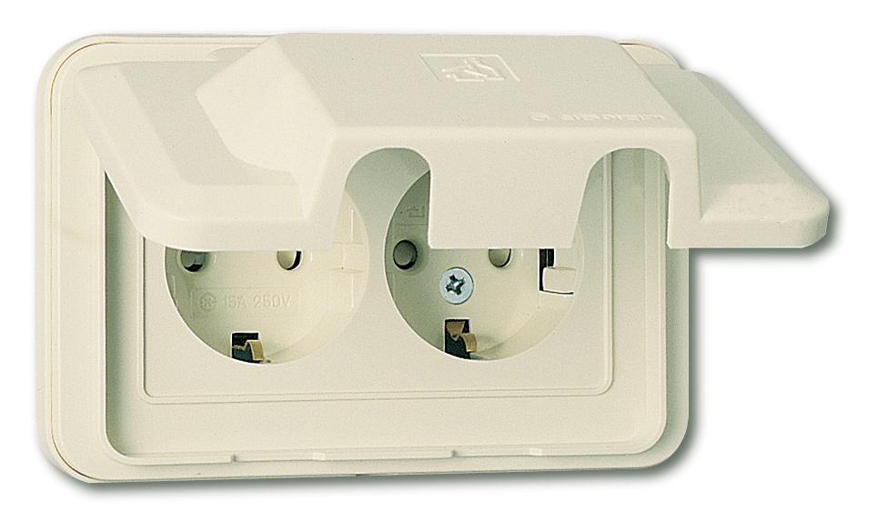

Да, я нашел уже, СП 256.1325800.2016:
15.30 Не нормируется расстояние от розеток, предназначенных для присоединения стационарных кухонных электроплит и кондиционеров, до корпусов этих приборов. При этом не допускается размещать розетки под и над мойками.
У меня большой угловой шкаф под мойку, можно сместить розетки на полметра от мойки и формально не нарушать, но там как раз канализационная и прочие трубы выходят. Хотя про них в СП вроде ничего не сказано.

BV написал: Сделать орехом нормальное ответвление от PEN. (сделайте норм фото этой части поближе).
Есть фотография из 2009 года, когда только-только сделали эти отводы:
Полноразмер: https://img-fotki.yandex.ru/get/114704/32497864.14/0_1180ef_20215573_orig И ещё: https://img-fotki.yandex.ru/get/40687/32497864.14/0_1180ee_f3a893ee_orig
Отвод от фазного стояка - через орех. А от PEN через какие-то пластинки. Сейчас всё так и осталось.

TAB написал: У меня большой угловой шкаф под мойку, можно сместить розетки на полметра от мойки и формально не нарушать, но там как раз канализационная и прочие трубы выходят.
А повыше поставить типа таких (только найти накладной вариант).... ?
Где-то на форуме проскакивала подборка именно таких вариантов - поищите, или тему запилите

Gepard написал: Отвод от фазного стояка - через орех (1). А от PEN через какие-то пластинки.(2) Сейчас всё так и осталось.
(1) нормально (2) нормально. Пластинки - это то, что внутри ореха. Что за черный провод отходит от нижней пластинки? (не ваш?) PE - белый, закрепленный вместе с синим под пластиной? Если PE белый - то под один болт (одно крепление) - нельзя. Надо отдельным орехом по правилам.

ebf написал: TAB, Видимо производители ПММ не читают на сон грядущий ПУЭ и СП :)
А еще производители не знают российских реалий касательно ремонта. Например, между ПММ и мойкой расстояние метра 3, в которое впихнуты шкафы и есть пустое место. Как в таких случаях подключать ПММ?
BV написал: Где-то на форуме проскакивала подборка именно таких вариантов - поищите, или тему запилите
Ага, megrad постил: ссылка ссылка ссылка ссылка
Суть в том, чтобы розетки сохраняли свой IP при вставленной вилке. Для этого вилка ПММ должна быть угловой.

BV написал: Что за черный провод отходит от нижней пластинки? (не ваш?)
Не, это соседский алюминиевый.
BV написал: E - белый, закрепленный вместе с синим под пластиной? Если PE белый - то под один болт (одно крепление) - нельзя. Надо отдельным орехом по правилам.
Да, мои - из-под одной пластинки выходят. Синий - на ноль, белый - на привинченную к корпусу шинку PE. Если будем перебирать этажный щит (хочу со временем), учту, что и отводы надо разнести. Пока же, видимо, остаётся как есть.
