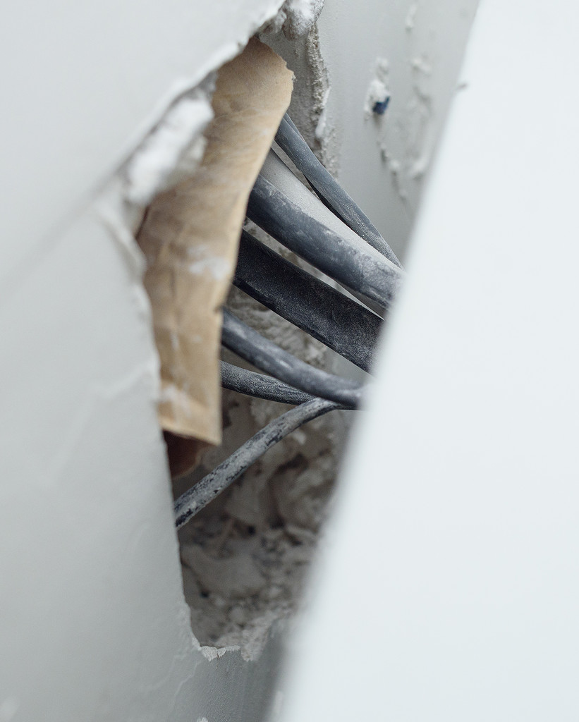

Сегодня не удержался и отвинтил, как оказалось, ржавые :cool: саморезы. Чуть отодвинул корпус щитка:
По фото не понятно, но там какая-то ниша выдолбленная глубиной несколько сантиметров (не сквозная). Картонку вытащить не смог (прижата кабелями), кабели уходят выше - оттуда и дует. Один кабель уходит чуть вбок.
По идее, стена не несущая. Этажный щит в такой же стене. Но пробивать до воздушного промежутка между моей и соседской стеной - не хотелось бы. Но несколько утопить щиток - наверное, можно.
BV написал: Интернет кабели убрать НАХРЕН из щита
А куда их деть? ) С учётом того, что они проходят там безразрывно и фактически в натяг. Их там три. Один - это от звонка на видеодомофон. Второй - телефон + подъездный аудиодомофон (на них мне пробросили один кабель, нужно разные жилы использовать). Третий - скорее всего интернет, хотя не понимаю, почему он проходит через этот щиток. Остальные - потому что после ввода в квартиру их опускали до пола и по полу вели до места, где будут телефонная и домофонная трубка. Но инетовский роутер под потолком.

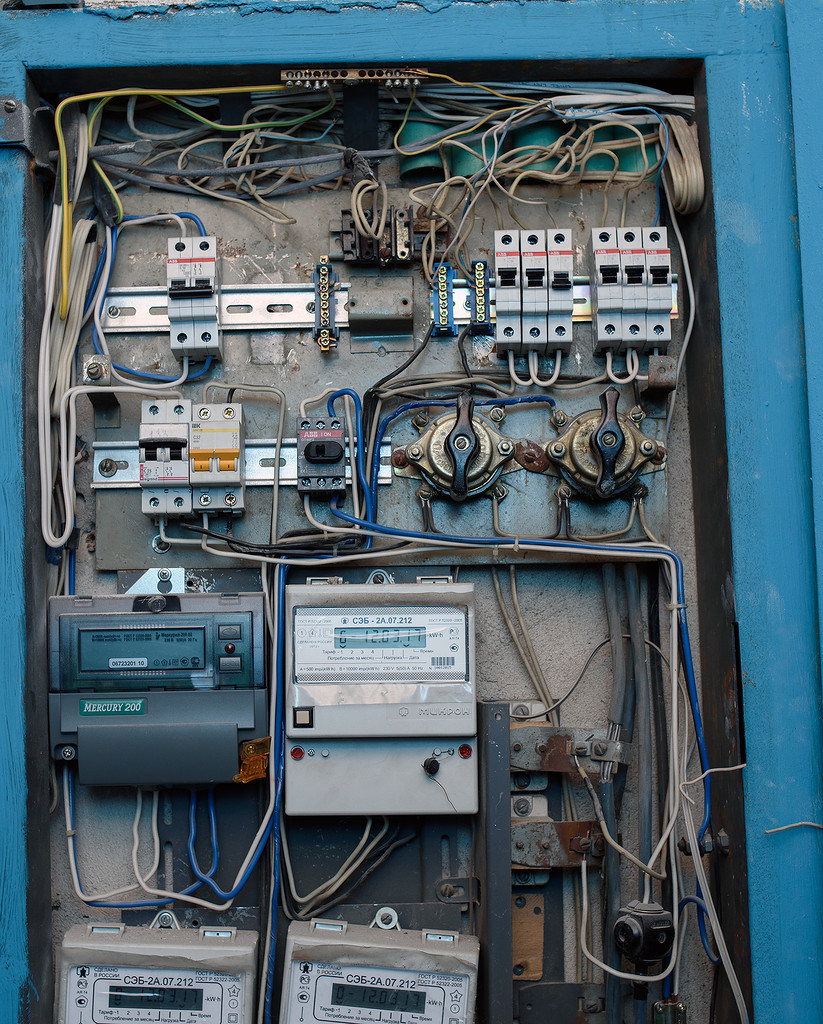

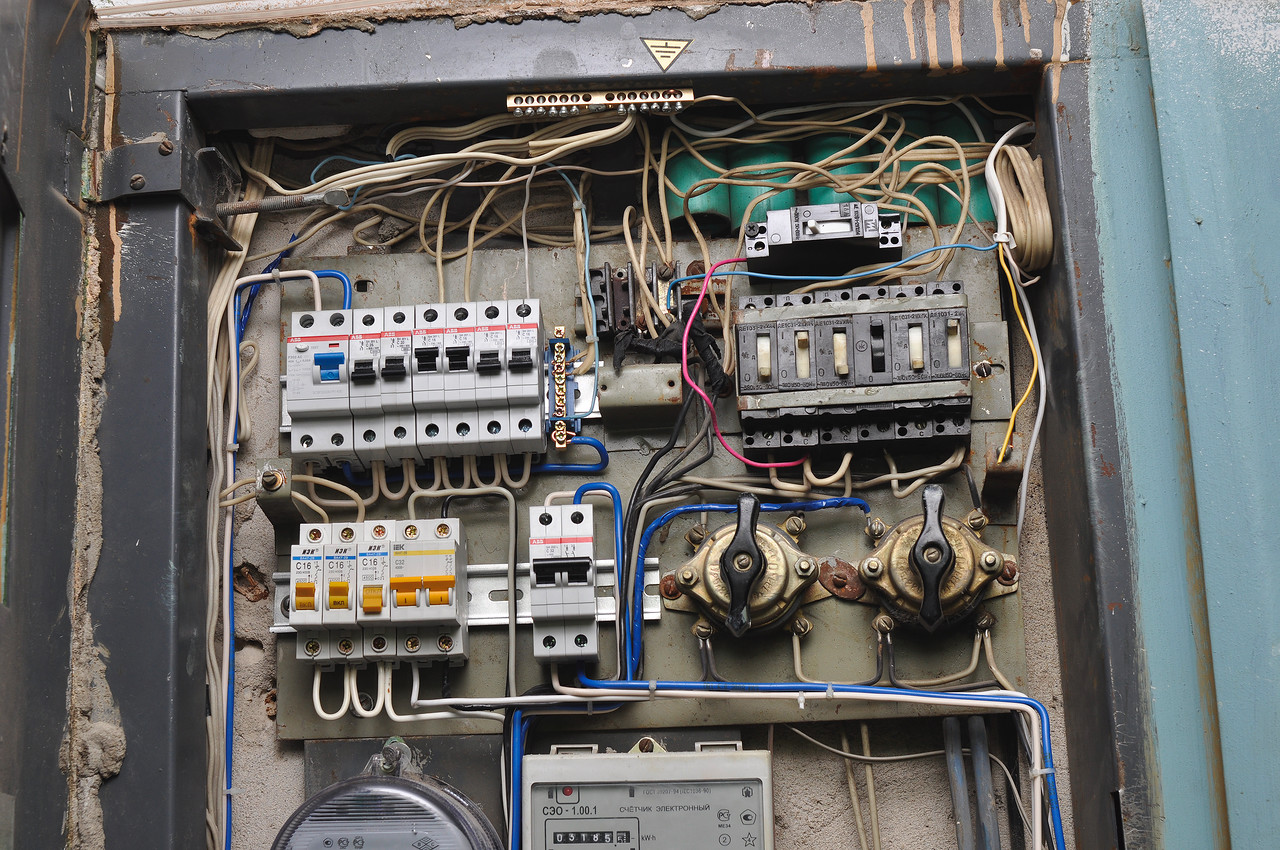

Сегодня ещё этажный сфотографировал (мои тут OT40F3 и автомат ABB SH на 32А). Там сверху два серых Ethernet кабеля проходят. Думаю, что мои как раз:
В большом размере: https://img-fotki.yandex.ru/get/223280/32497864.19/0_13f680_774554ce_orig
Их тоже лучше переместить повыше, чтоб не маячали в щитке? (Не знаю, можно ли. Скорее всего да, т.к. в этажном щитке слаботочки (правее электрического) они никуда не должны быть подключены.)
Про помехи - сначала боялся, но посмотрел - многие ведут силовые и слаботочные линии рядом. Хотя, по-хорошему, конечно, стоит вести отдельно.
p.s.: понравилось, как соседям в этажном подключили автомат Legrand на 25А - запас вводного кабеля приличный. Хотя фаза и ноль - оба провода в белой изоляции. Ну и номинал поставили 25А... тут, как понимаю, кто 32А ставит, кто 25А по номиналу старых пакетников.

Gepard написал: Второй - телефон + подъездный аудиодомофон (на них мне пробросили один кабель, нужно разные жилы использовать).
ох, уж эти экономисты - я б разделил. И вообще - сделать слаботочный щит, и туда бросить от этажного слаботочного пустую гофру с протяжкой. Через некоторое время спасибо скажете, если сделаете :)

Gepard написал: (мои тут OT40F3 и автомат ABB SH на 32А)
а рядом никак не поставить, чтоб без загадок и промаркировать номер квартиры

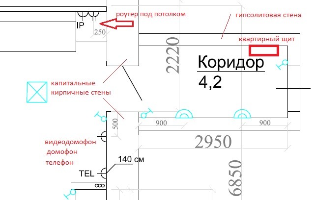

А где его делать и что в нём должно быть?
Просто у меня планировалось место для роутера в квартирной зоне, почти в центре распашонки. Под потолком, на шкафу )) В самом узком коридоре, где квартирный электрический щит - там, по-моему, не место для роутера. Плюс линии на домофон, телефон и видеодомофон уже проброшены по полу, их вскрывать не хотелось бы.
А вот до роутера по потолку - теоретически, можно пробросить кабель без штробления, сверху, наверное, даже в гофре с протяжкой. В коридоре он закроется мини-антресольками для обуви, а в квартире - за плинтусом потолочным можно скрыть ) Место для роутера - оттуда как раз 5-7 линий уходят в разные зоны квартиры.
Таким образом, не совсем понимаю, нужен ли слаботочный щит и где, и что в нём нужно сделать?
И если щит всё же утапливать электрический, Eternet кабели как в нём тогда провести? Или, коли они безразрывные, то просто закрыть в стене?
BV написал: а рядом никак не поставить, чтоб без загадок и промаркировать номер квартиры
Такое положение было сделано много лет назад, когда нам перебрали этажный щиток, заменив пакетники и поставив автоматы, УЗО, а также сделав новые отводы от стояка. Тогда на одну дин-рейку не уместился наш вводной автомат:
Теперь, чтоб перебрать - нужно переделать отвод от стояка, чтоб сделать его более длинным. Грамотный электрик это ведь сможет сделать без обесточивания стояка?

Gepard написал: там, по-моему, не место для роутера.
да будет ослабление сигнала.
Gepard написал: Таким образом, не совсем понимаю, нужен ли слаботочный щит и где, и что в нём нужно сделать?
Слаботочник ставят для размещения в нем антенного, телефонного разветвителей и роутера с подключением. Из этажного щита к нему кладут трубку для обеспечения возможности смены сигнальных кабелей. Но можно сразу завести в этажный щит необходимое количество (SAT, UTP) с запасом.
