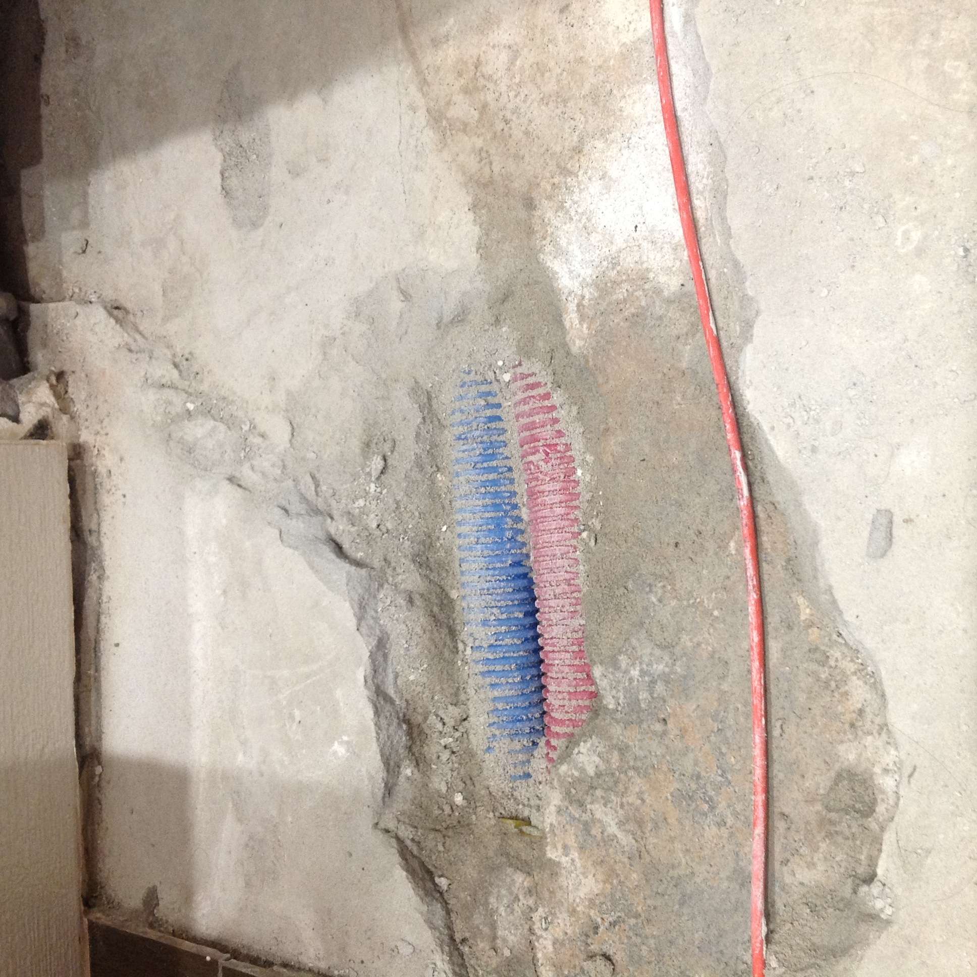

В туалете встроенный в стену бачек унитаза, и слив в канализацию зашит в стене. Долгое время а именно месяцев 5-7 слив протикал, внешне небыло видно до тех пор пока плитка не начала подрываться. На данном этапе в эпицентре подрыва плитка снята но рядом ещё есть плитка которая когда простукиваешь звучит глухо местами, течь устранили, есть тёплый электрический пол, как быть со стяжкой? Нужно ли её снимать? Очень не хотелось бы так как тёплый пол легко повредить:(сам по себе бутерброд пола выглядит так: рубероид, стяжка около 7-10 см, самовыравнивающийся раствор около 2 см. Судя по всему пол промок напрочь и давно, рас плитку подорвало. Посоветуйте пожалуйста как мне лучше всего решить эту проблему и забыть о ней на всегда)

Петр993 написал: стяжка около 7-10 см, самовыравнивающийся раствор около 2 см.
Цементная или гипсовая????
Петр993 написал: пол промок напрочь и давно, рас плитку подорвало.
Значит клей и стяжка не водостойкие. Хорошие стоят даже на улице, и намокание и замораживание - и стоят. . Давайте ответ - цементная или гипсовая.

Микитович, стяжка цементная

Петр993, Это стяжка типа цемент, с каким то не водостойким клеем. Цемент от воды не разваливается. 2 варианта.
  1. Переделать всю стяжку с нормальным раствором.
  2. Аккуратно почистить, несколько раз прогрунтовать. 1-й раз большим количеством но без луж и хорошо просушить. Потом еще пару раз. Выровнять нормальной стяжкой, еще лучше полусухой ЦПС с плотной трамбовкой. Еще раз хорошо прогрунтовать. Потом плитка.
