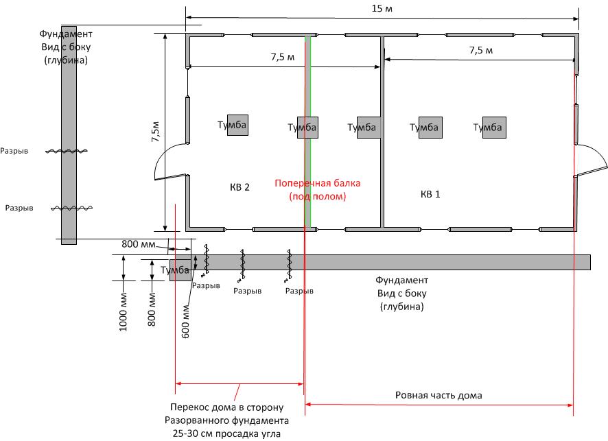

Доброго времени суток. У меня история такая. Недавно купил квартиру в двухквартирном доме на земле (не дорого). С моей стороны дома лопнул фундамент в 5 местах с одного угла дома, соответственно угол, где лопнул фундамент изрядно просел (25, 30 см). Т.к. у соседей с фундаментом всё в порядке да и вообще они любят выпить, заменить фундамент во всём доме нет возможности. Вопрос: как можно починить фундамент и выровнять дом с моей стороны не поднимая стороны соседей. Накидал примерную схему дома и проблемы на схеме в приложении. Характеристики: Дом из бруса. Фундамент ленточный залит без армирования на 60-70 см, на проседающем углу зарыта одна тумба (раньше дом был на тумбах) , видимо не смогли откопать (т.к. она утонула) и залили фундамент поверх неё. Лопнувшая часть гуляет вверх в низ в основном в углу, где погребена тумба. Фундамент лопнул насквозь во всех местах, отображённых на схеме. Почва с повышенной влажностью, т.к. дом стоит на бывшем болоте.

m.rusalev написал: Фундамент ленточный залит без армирования на 60-70 см, на проседающем углу зарыта одна тумба (раньше дом был на тумбах) , видимо не смогли откопать (т.к. она утонула) и залили фундамент поверх неё.
Вот какая-то порочная практика, просто пыль в глаза и перевод времени и денег.
Разбирайтесь почему у вас проседает грунт в углу. Потом устраняйте причину. Сруб поднимается с угла, "тумба" (столб правильно) восстанавливается. Ленту может оставить как забирку.

AndyMirror, Спасибо за отклик. Почему грунт проседает давно уже разобрался (много глины в почве, и почти никакой отсыпки). Грунт я укреплю. Мне бы какой-нибудь практический совет или пример хотя бы поверхностно, хотя бы просто идейку, как правильно отремонтировать иль переделать ленточный не армированный фундамент с такими повреждениями, что бы было от чего отталкиваться.

Немного о фундаменте, грунте и климате (если это важно). Ширина фундамента 45см высота 60см. Залит сплошником в 6 подходов без армирования. Дом из бруса 200х200мм. Просадка дома только с одного угла, где тумба, и такая плохая отсылка только в этом же углу. С другой стороны дом стоит ровно (есть небольшой уклон в сторону просевшего угла). Россия, (Дальний восток), Амурская область, Бурейский район. В нашем районе почти все стоит на болотах. Климат умеренный, но как построили вторую ГЭС дождей стало больше и грунтовые воды поднялись примерно на 5-10см. В кратце о грунте: 30-35см земля, 30-35 см пескогравий, дальше идет сплошная глина. Грунтовые воды начинаются на глубине 1 - 1.2 метра . Больше не прокапывал. Глина не кончалась. Пожалуйста пишите какая информация необходима, буду стараться отвечать.

m.rusalev написал: хотя бы просто идейку, как правильно отремонтировать иль переделать ленточный не армированный фундамент
Не тратьте зря время.
m.rusalev написал: у соседей с фундаментом всё в порядке
m.rusalev написал: Лопнувшая часть гуляет вверх в низ в основном в углу, где погребена тумба.
Повторю, проблема только в этом углу, надо понять почему и устранить-переделать это угловой столб. Удачи.
