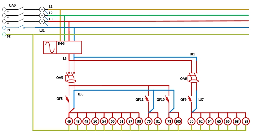

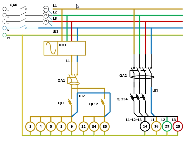

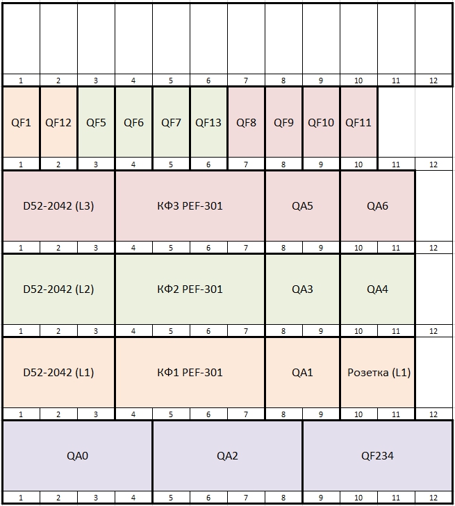

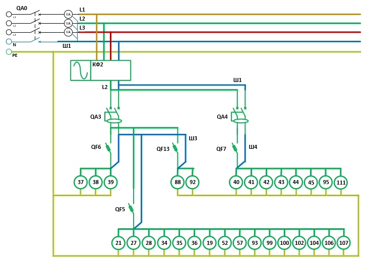

ebf, alx220, господа, позвольте вам предложить новый вентилятор для наброса, в котором вы сможете объединить свои усилия :) И по теме: мне тоже нужен щиток в трехкомнатную, но я чайник (только общая теория без практического опыта). Набросал свои "хотелки" в псевдо-ЭОМ, планирую раскладку щитка. Был бы благодарен за наброс - наверняка я по своей неопытности не вижу каких-то явных косяков. Картиночки прилагаю, пояснения такие: 3 фазы на варочную панель (QA2+QF234), на остальное электрооборудование раскидал по примерно равной нагрузке, по одной фазе делил на автоматы (QF) тоже по нагрузке. Например, по одному автомату и на пару бытовых кондеев, и на десяток розеток. Может что скажете за переключатели фаз? За раскладку щитка по элементам (ввод снизу, проводка по потолку)?

TPAKTOP написал: 3 фазы на варочную панель
Две фазы как правило, третью можно на духовку кинуть.
Какая модель варочной?
Что за потребители цифрами обозначены? Напишите словами, пожалуйста.

alx220, BV, варочная панель еще не выбрана и не куплена, но точно буду брать что-нибудь стандартное из трехфазных, без маниакальных крайностей по мощности. alx220, как видно из схем, у меня там более сотни точек, достаточно если я перечислю только критичные на мой взгляд? 14, 16, 23, 25 - варочная панель, стиралка, посудомойка, духовка. 82, 84, 85 - холодильники и вытяжка кухонная 37, 38, 39 - серверная (к ИБП и прочим компьютерным шнягам) 88, 92 - теплые полы (небольшие площади, не большое потребление) 76, 81, 73, 105 - кондиционеры (стандартные бытовые "семерки"/девятки") 64 - накопительный водонагреватель (2,5 квт, не более). Все остальное - освещение и маломощная бытовуха не прожорливее телевизора.
Спасибо за отклики и авансом - за комментарии и рекомендации по делу.

TPAKTOP написал: с том, что именно надо показать.
Линии ,потребители, УЗО,дифы,АВ

TPAKTOP написал: alx220, как видно из схем, у меня там более сотни точек, достаточно если я перечислю только критичные на мой взгляд?
Неа, нельзя :) Если вы хотите получить полноценную схему, то будьте добры предоставить план квартиры с подробным расположением розеток, освещения и прочих потребителей. Иначе потом могут быть проблемы.

ebf, мне кажется, если бы я мог без проблем описать все это в Excel, я вряд ли сюда обратился бы с вопросами. alx220, Вы хотите сказать, что если я все перечисленное изображу и предоставлю, я получу здесь полноценную схему? Схему чего? Я не настолько наивен, чтобы ожидать получить здесь какое-либо готовое решение (да еще и бесплатно), просто спросил мнения о правильности (или ошибочности) своего подхода: 3 фазы на варочную панель (QA2+QF234), на остальное электрооборудование раскидал по примерно равной нагрузке, по одной фазе делил на автоматы (QF) тоже по нагрузке. Например, по одному автомату и на пару бытовых кондеев, и на десяток розеток. Может что скажете за переключатели фаз? За раскладку щитка по элементам (ввод снизу, проводка по потолку)?
