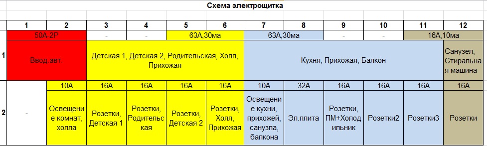

Не дает покоя еще один "вечный" вопрос: Сколько УЗО ставить? Сейчас у меня на схеме их пять:

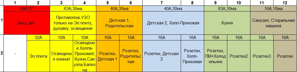

Но думаю, может хватит и трех, как на схеме ниже:
Пишут, что УЗО срабатывает при токе утечки равной половине от заявленного, т.е., если у УЗО ток утечки = 30ма, то оно сработает при 15ма. Возьмем формулу расчета УЗО: IΔ= IΔэп + IΔсети =0,4 Iрасч+0,01L. Уберем из формулы IΔсети, т.к. на каждые 100м приходится 1ма, т.е. основной вес здесь вносят электроприборы. Итак, IΔ= IΔэп. Пусть УЗО сработает при 15ма, то IΔэп=15ма => 0,4Iрасч=15ma => 0,4Мощность приборов/220=15ма => Мощность приборов = 8,25кВт. Номинальный ток рекомендуют устанавливать в три раза больше суммарного тока утечки, т.е. для номинала 30ма суммарный ток утечки не должен превышать 10ма, мощность приборов при этом равна 5,5кВт. Учтем еще длину кабеля. Даже если на одной моей линии УЗО будет 150 метров кабеля, то мощность приборов при этом уменьшится до 7,425 кВт для 15ма и до 4,675 для 10ма. Семь с лишним киловатт, конечно, приличная величина и нагрузить одну линию вряд ли удастся, но рекомендованные 4,675кВт под одним УЗО маловато.
Короче кто-нибудь на практике, ради эксперимента, пробовал нагружать линии под одним УЗО 30ма до 5-10кВт бытовыми приборами, или 10ма до 2,5-5кВт? Просто тема достаточности УЗО подымалась много раз, но в итоге нигде не нашел однозначных выводов.
Насяльника
Насяльника
Регистрация: 19.05.2010
Тольятти
Сообщений: 2830
10.03.2017 в 07:56:15
evgeni1983 написал: Короче кто-нибудь на практике, ради эксперимента, пробовал нагружать линии под одним УЗО 30ма до 5-10кВт бытовыми приборами,
Естественно, в стране десятки и сотни тысяч квартир с электроплитами, кондиционерами и т.п. у которых хозяева не читали форумов и озабочены другими сторонами жизни. И не подозревают о том что 1 УЗО установленное им в подъездном щите "на все...." может чего-то там выбивать.
evgeni1983 написал: Но думаю, может хватит и трех, как на схеме ниже:
Хватит 2х(для удобства), и даже одного......

evgeni1983 написал: Возьмем формулу расчета УЗО: IΔ= IΔэп + IΔсети =0,4 Iрасч+0,01L
Эта формула применяется в случаях, когда нет данных по подключенным приборам. Например розеточная сеть общего назначения, а что туда воткнут никто не знает. Тогда утечки принимают в зависимости от номинального тока линии по этой формуле. Но вы делаете сеть для себя и состав оборудования на большинстве линий представляете. Максимально допустимые утечки (которые не может превысить производитель) регулируются ГОСТ МЭК 60335-1-2008, раздел 13 которого гласит:
После работы прибора в течение времени, указанного в 11.7, ток утечки не должен превышать следующих значений:
  • для приборов класса II: 0,25 мА;
  • для приборов классов 0, 0I и III: 0,5 мА;
  • для переносных приборов класса I: 0,75 мА;
  • для стационарных электромеханических приборов класса I: 3,5 мА;
  • для стационарных нагревательных приборов класса I :0,75 мА или 0,75 мА на 1 кВт номинальной потребляемой мощности прибора (в зависимости от того, что больше), но не более 5 мА.
Для комбинированных приборов общий ток утечки может быть в пределах, установленных для нагревательных приборов или для электромеханических приборов в зависимости от того, что больше, но не допускается суммировать оба предела.
Это по дефолту, но для многих типов приборов в других разделах стандарта определены частные требования, например для СМ.
И надо понимать, что реальные утечки в исправном оборудовании существенно меньше определенных стандартом. Он лишь говорит, что до этих значений аппарат можно считать исправным.
Так же следует учитывать наличие фильтров по питанию в большинстве современных приборов (и удлинителях), их утечка часто лежит в пределах 0.5-1.5 мА, причем обычно даже в выключенном состоянии (в цифрах ГОСТ это уже учтено).

Насяльника, Лень. И ремонт тоже лень делать, но надо. И надо сделать так, чтобы потом к этому вопросу не возвращаться, делаю же для себя и надолго. А три автомата, которые застройщик установил, меня не устраивают. TAB, Исходя из написанного, действительно, необходимость в более чем трех УЗО отсутствует. Т.е. большое количество УЗО дает только удобство в случае срабатывания. А так достаточно двух по 30ма, ну и одно на 10ма на мокрую зону, если очень хочется. Для себя окончательно решил ставить три.
