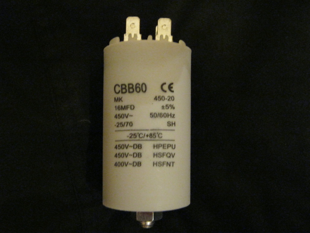

Всем здравствуйте,проблема такая ardo a 500 стирает всё хорошо,как доходит до отжима начинает пахнуть проводкой и ухать как будто не слить воду. Выключишь подождёшь минут 20 включишь,может пойти отжим,а может нет тогда опять выключать и ждать.Вот такая проблема,буду рад советам в каком направлении копать. Заранее всем спасибо!!

Antonlook, Люди - они и в Африке люди. Вот у меня было подобное. Немного подтянул ремень, однако пришлось менять конденсатор - просела емкость и на двигатель поступало мало тока. Пока продолжает нормально работать.

Спасибо! а где находится этот конденсатор и как выглядит?

Antonlook, Снимаете верхнюю крышку, конденсатор сзади. Возможно придется открутить и заднюю стенку.

Снял как его проверить?

Antonlook, ESR-метром. Но дешевле заменить. И обязательно проверьте натяжение ремня, не чересчур, но плотно, с легким провисом. Жаль через сайт нельзя HTML-инструкцию по регулировке переслать, а адрес источника не сохранился.
