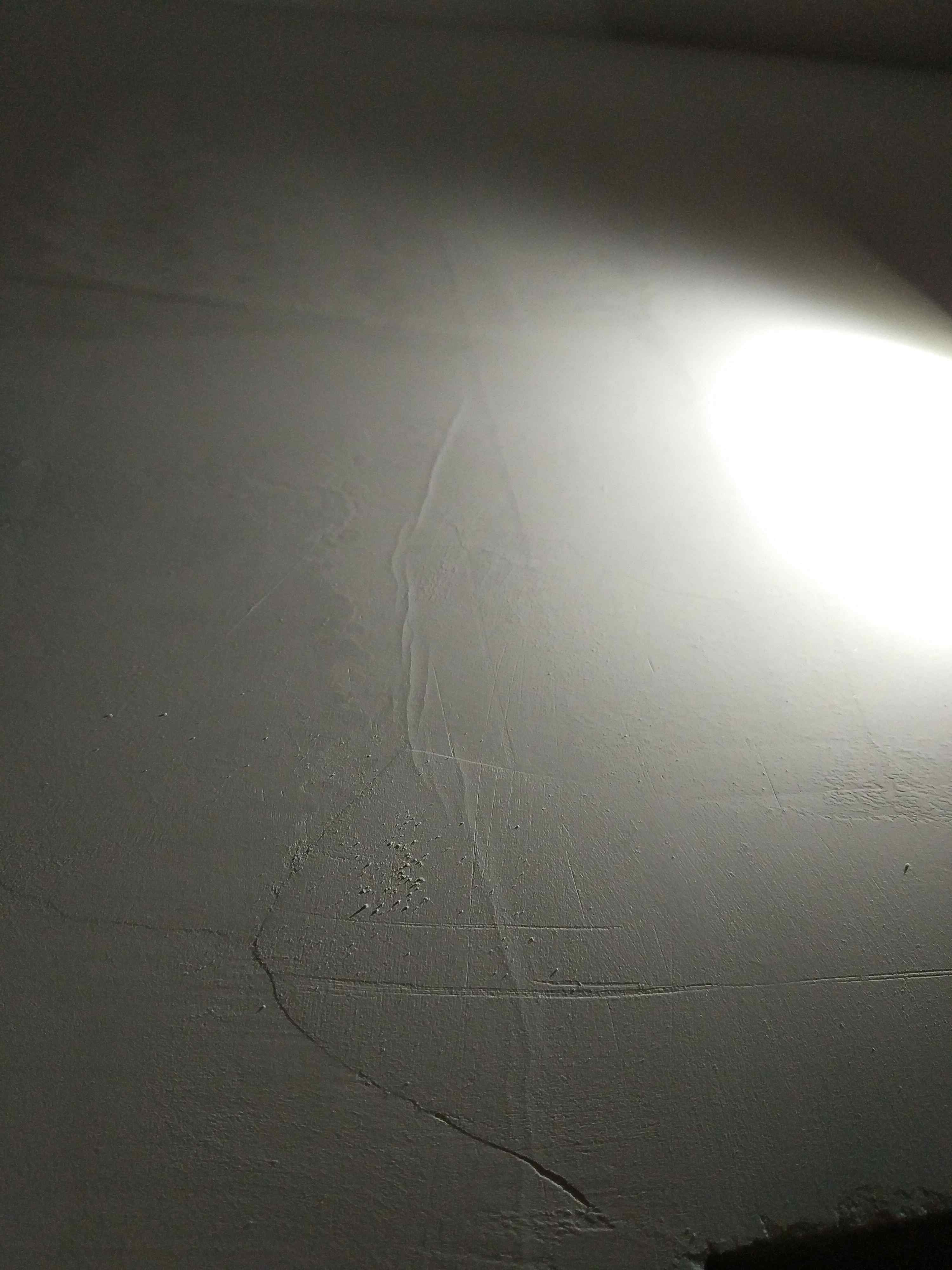

Всем привет! После наклейки стеклохолста и его шпаклевали 3-4 раза на местах, где до этого были трещины (заделал их унифлотом), спустя какое то время они появились снова, но не в виде трещин, а в виде выпуклости шпаклевки. Фото прилагаю. Хорошо, что еще не покрасил, можно все исправить. Вывод такой - зачем нужен стеклохолст, не спасает он от трещин... Хотя, в мороз проветривал квартиру. Вдруг такое произошло от этого. Хотя, вряд ли.
Как теперь от этого избавляться? Прошкурить, прогрунтовать, добавить шпаклевки? (После шкурения там будут ямки). Либо вообще все вырезать и снова стеклохолст?

Remonter\/, если это трещина, то почему такая кривая (вразбежку)?

Я там вижу не трещины а наплывы. Как будто намазывали остатки уже засыхающей шпаклевки.

Hitgher, видно как наморщился холст, особенно на первом фото.

dmitrovski, очень хороший вопрос.

Remonter\/ написал: Вывод такой - зачем нужен стеклохолст, не спасает он от трещин...
Верный вывод )
Remonter\/ написал: трещины (заделал их унифлотом),
Трещины перед заделкой надо расшить в виде V (глубже - лучше) и прогрунтовать, потом унифлот
Remonter\/ написал: Либо вообще все вырезать и снова стеклохолст?
Вырезать... просто.
И хорошо бы понять причину трещин. Может стена сделана неверно.

BV, трещины вырезал буквой V, на сантиметровую глубину, обильно грунтовал желтым церезитом, потом только унифлот. Трещины эти идут по стыку двух штукатурок. В промежутке межкомнатной двери над дверью был проем, заделали кнауф суперполом, и штукатуркой. Вот там и идут эти трещины. Стоит ли их еще раз глубоко вырезать, либо может быть, прошкурить и прогрунтовать ямки, и снова прошпаклевать? Они незаметны, заметны только при ярком боковом свете. Трещины это в ковычках. На самом деле, это выпуклости шпаклевки.

Эти трещины говорят о том, что нет равнопрочности в конструкции - либо зашитый участок дал усадку, либо он ненадежно закреплен и играет. В первом случае достаточно расшить трещину пошире и заделать тем же унифлотом. Во-втором, никакая шпаклевка уже не спасет, и даже по обоям в итоге могут появится точно такие же растяжки, как на фото.

Remonter\/ написал: Трещины эти идут по стыку двух штукатурок. В промежутке межкомнатной двери над дверью был проем, заделали кнауф суперполом, и штукатуркой.
Кнауф суперпол мало похож на штукатурку:)
Remonter\/ написал: усадка может через год произойти?
Нет, но трещина - может. после расшивки и заполнения трещины унифлотом, наклейте на это место не стеклохолст, а бумагу для стыков. Это получше будет.
