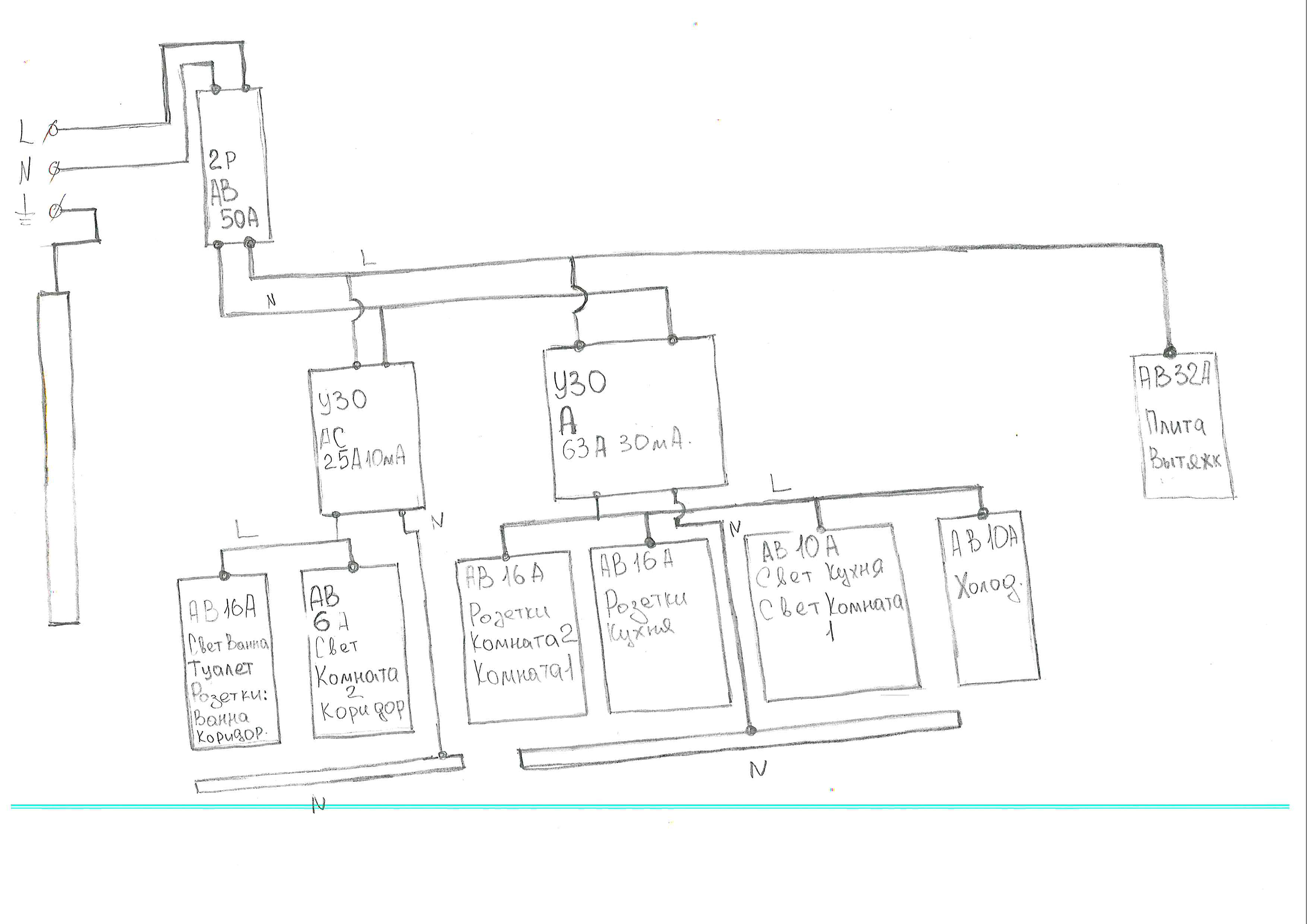

prest1zh, А плиту под УЗО 63А не судьба поставить, нет УЗО 32А 10мА ,максимум 25А

Вот засада. УЗО 25/10 что-то нет ни у кого ни у авв ни у легранда, чью еще посоветуете?

prest1zh написал: чью еще посоветуете?
Хайгер, но дорого http://e-volta.ru/katalog/products/ustrojstva-zaschitnogo-otkljuchenija/uzo-2-pol/3743 поставьте второе УЗО40А30мА и не мучьте себе голову

ebf, Даа... хорошо, но дороговато.

там просто в ванной стиралка будет и розетка для фена, и вот я думаю что один что другой прожорливые собаки, все вместе да еще и со светом на 16 А маловато будет

А если вот так?

prest1zh написал: А если вот так?
Первое УЗО вполне себе на 30мА вырисовывается: 10мА ставят в СУ только в случае отдельной линии. А у вас там и комната и коридор висят.
Поставьте два УЗО по 40А/30мА заодно и сэкономите.

prest1zh написал: Вот засада. УЗО 25/10 что-то нет ни у кого ни у авв ни у легранда, чью еще посоветуете?
prest1zh, у Шнайдера есть.
я Шнайдеровское ставлю.

serj12, Спасибо, его и планирую. Если концепцию на два по 40 А не поменяю.
